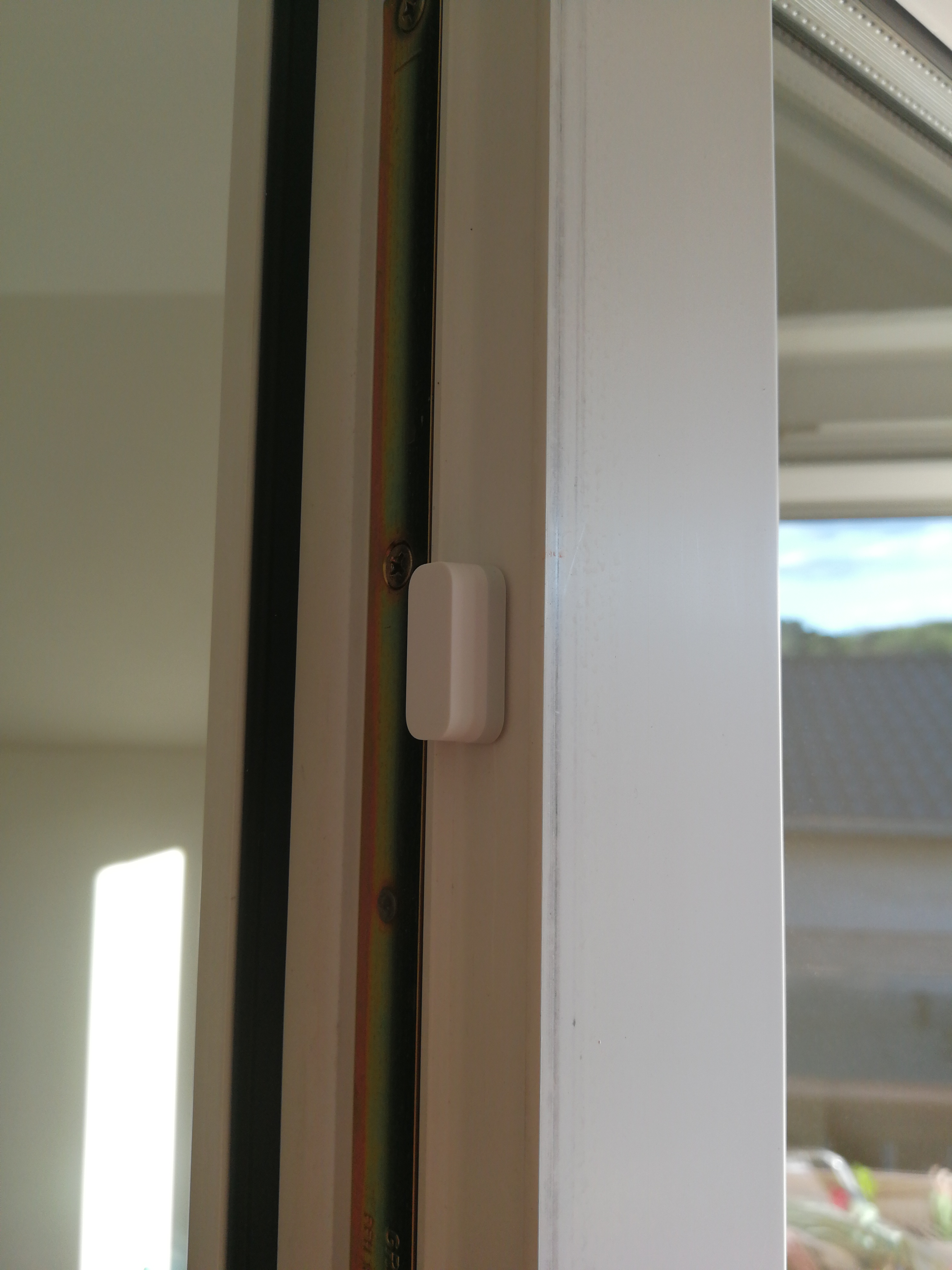

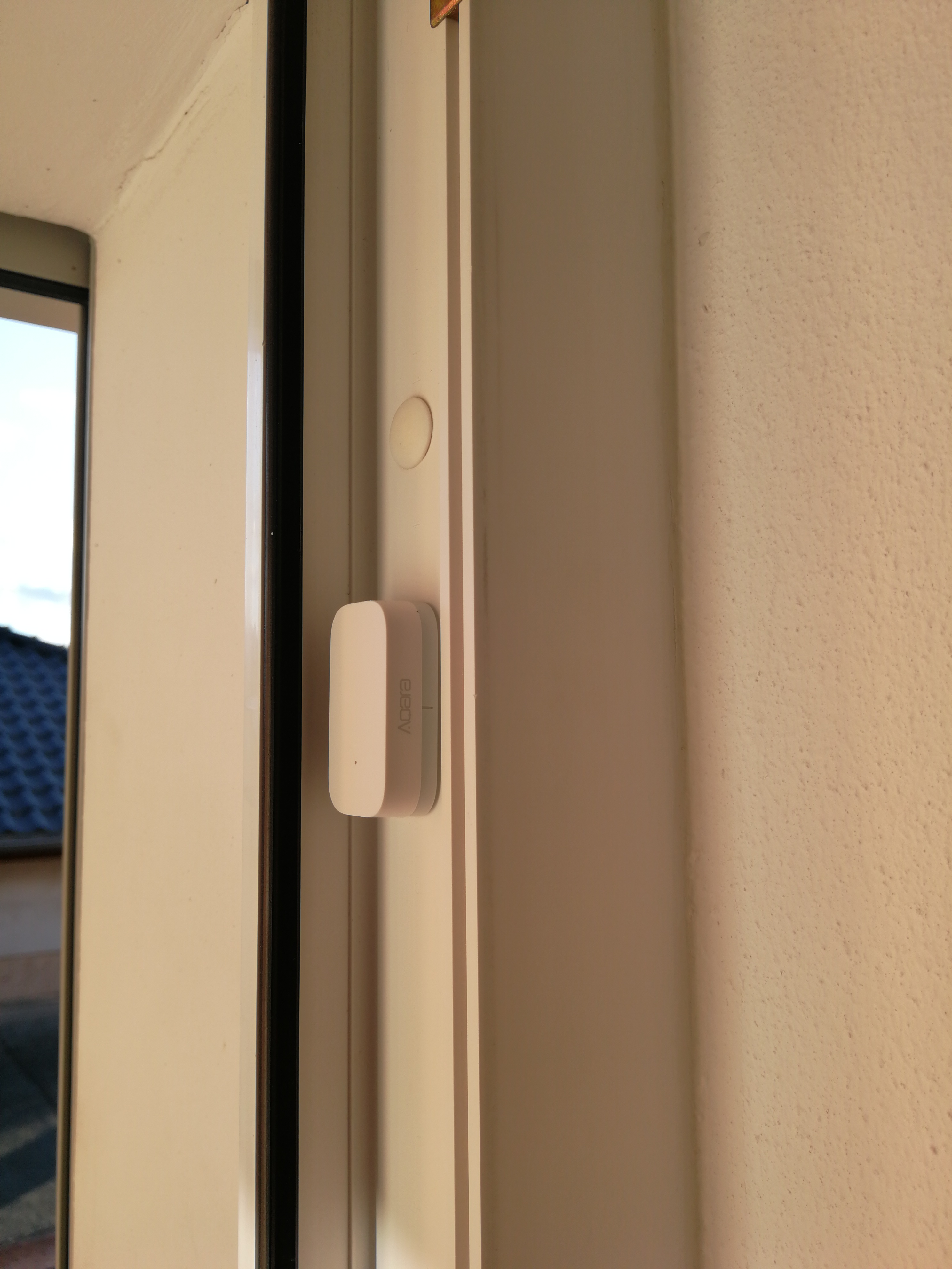

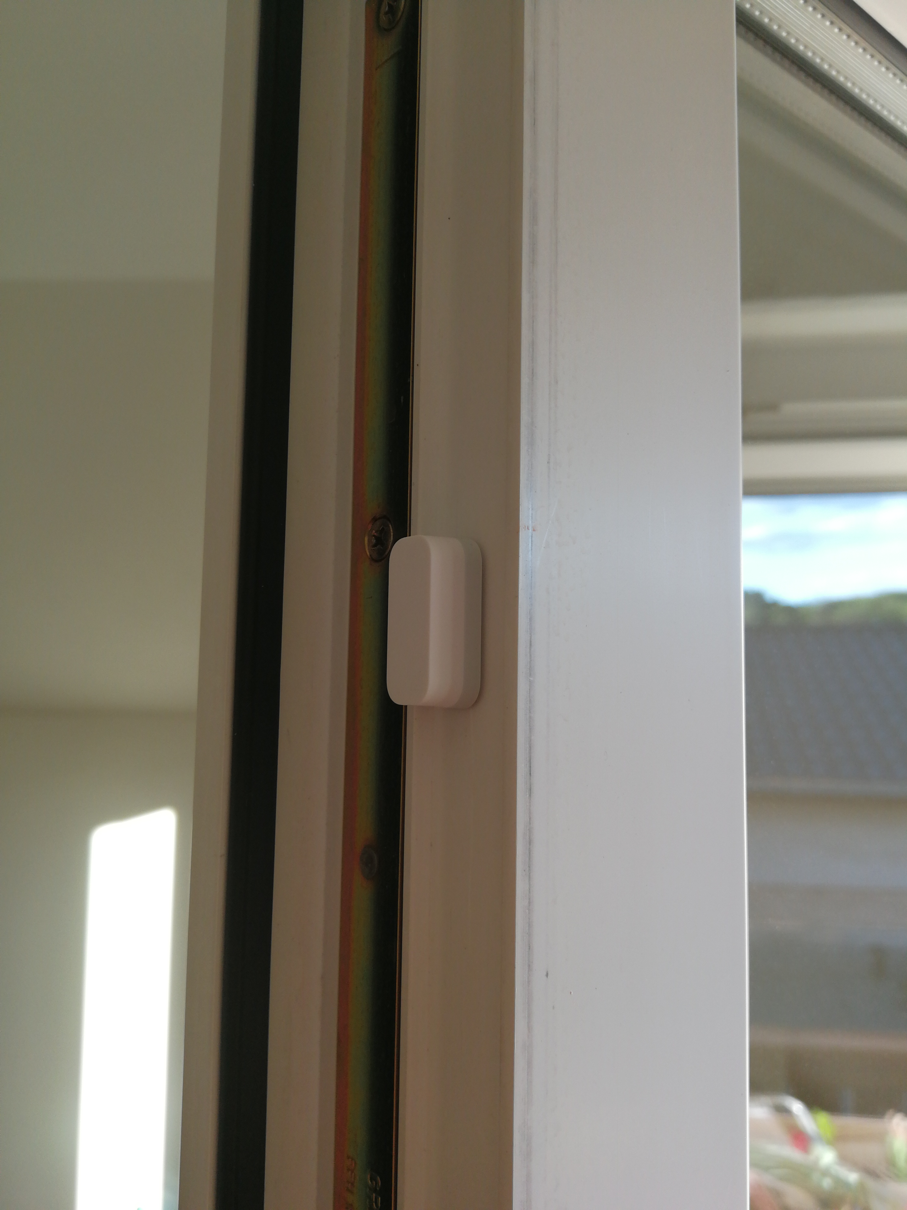

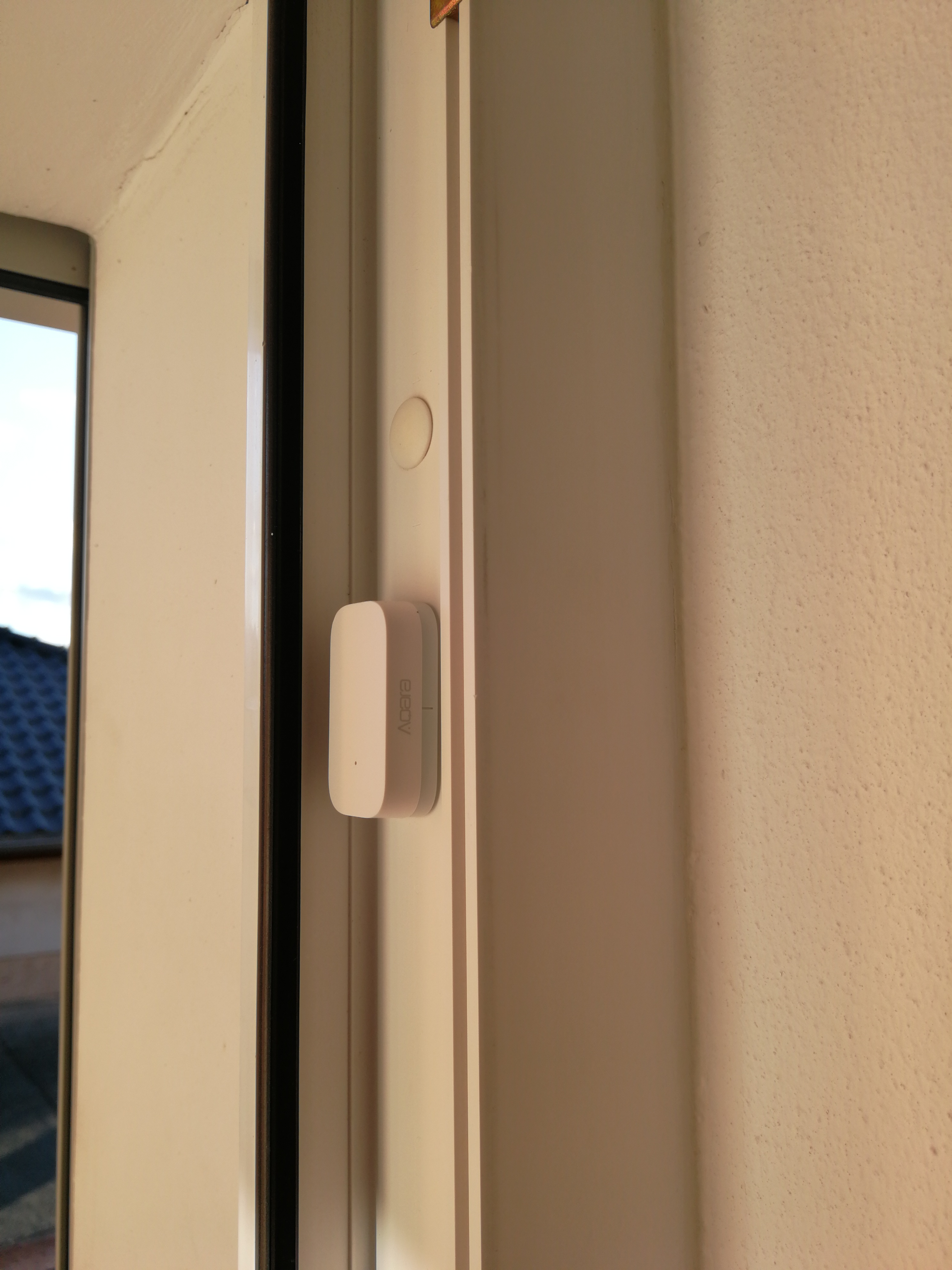

Fensterkontakte würde ich an deiner Stelle gegen Aqara (Zigbee) tauschen, da man die unsichtbar IM Rahmen verbauen kann.
Hast Du da mal ein Bild oder eine Beschreibung zu?
Würde mich interessieren wie das gelöst ist. Danke!
Das habe ich auf die Schnelle auch gefunden, die Bilder in Nahaufnahme helfen dem Verständnis allerdings nicht unbedingt :D
Meine Fenster schließen dicht und ich wüsste nicht wo ich die beiden Module unterbekommen sollte, daher auch die Rückfrage. Vielleicht übersehe ich ja etwas ganz offensichtliches.
Die dargestelllten Bilder sind für mich schon aussagekräftig. Ein Kontakt kommt in die Lücke im Fensterrahmen und einer ans Fenster. Geeignete Fenster vorausgesetzt.
Funktioniert, wenn die beiden Teile übereinander aber auch nebeneinander sind. Außer bei Zimmertüren sind die dadurch im ganzen Haus unsichtbar.
Reaktionen: Firefly1337 und WhiteHelix
Danke für die Antworten & Bilder. Ich denke es kommt ganz auf die Fenster an.
Ziehe erst in ein paar Wochen um, daher kann ich es bei mir noch nicht beurteilen. Ich hoffe das klappt bei mir dann auch, ist schon eine geniale Lösung komplett versteckt :D
