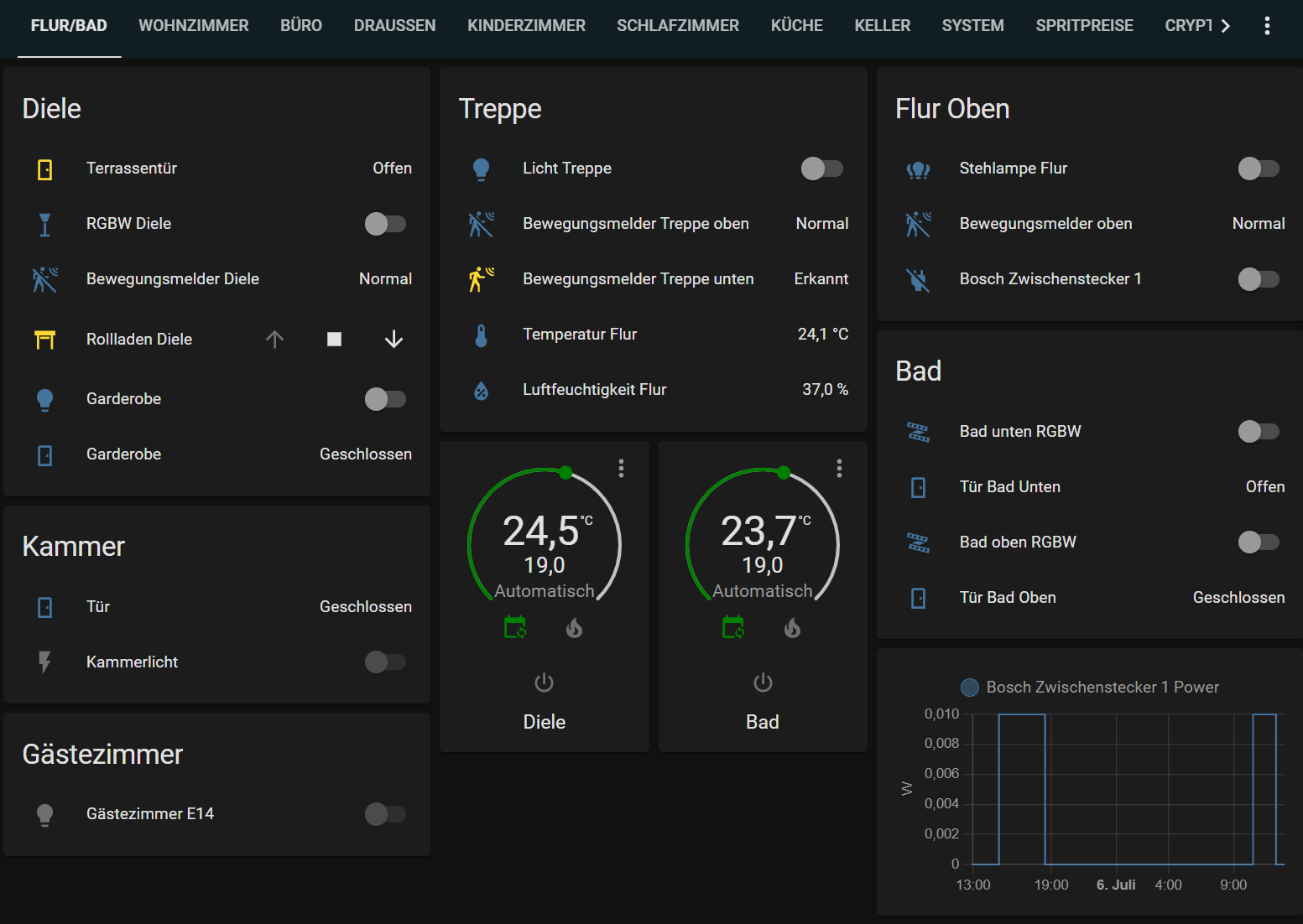

Behalte deine Bosch Komponenten und erweitere da wo gewünscht um Zigbee.
Schau, dass du ein oder zwei Bosch Zwischenstecker (nicht compact!!!) als Reichweitenverlängerung für die Bosch Komponenten bekommst. Je nach dem wie groß das Haus ist und wie weit die letzten Komponenten vom SHC entfernt sind. Bei mir reicht einer im OG.
Das alles und noch viel mehr kannst du dann zentral in Home-Assistant integrieren.
Schau dir an, für was es alles Integrationen in HA gibt,
dann weißt du was möglich ist. => https://www.home-assistant.io/integrations/
Meine Vaillant Therme habe ich zB auch in HA integriert.

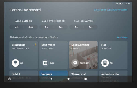

Zunächst einmal kannst du ja schauen inwiefern sich alles mit Alexa kompatiblen Geräten abdecken lässt. Solange alles dort eingebunden werden kann und/oder einen Alexa Skill mitbringt, lässt sich auch alles ohne große Einarbeitung darüber steuern.
Reaktionen: MJ1994
xexex schrieb:
Beide Lösungen brauchen einiges an Einarbeitung, bieten aber die größtmögliche Kompatibilität zu verschiedenen Systemen. Mit dem kommendem Matter Standard, sollte aber in naher Zukunft alles etwas einfacher werden. Beachte aber bitte, zumindest nach dem jetzigen Stand wird Bosch an Matter nicht teilnehmen und somit mehr oder weniger eine Insellösung bleiben.
https://www.computerbase.de/2021-05...erbindet-amazon-apple-google-und-philips-hue/
https://www.consumerreports.org/smart-home/matter-smart-home-standard-faq-a9475777045/

Also von mir auch ganz klares +1 für Home Assistant, gerade wenn du ne ansprechende GUI willst imho unschlagbar. Dazu die quasi Unmengen an Integrationen, sowohl offiziell, als auch was teilweise von anderen aus der Community entwickelt wird.
