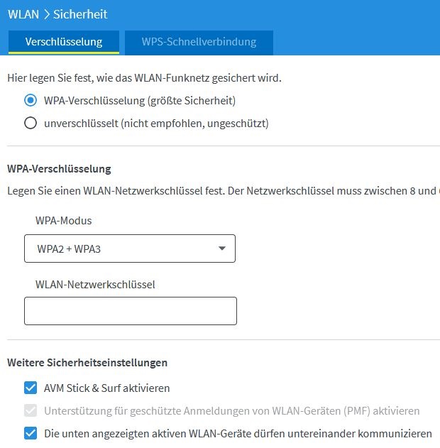

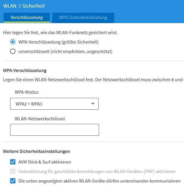

Und zu beachten wäre der Punkt PMF , falls WPA2+WPA3 eingestellt ist weil PMF sich dabei nicht rausnehmen lässt.
Hab da zum Smart Plug nix gefunden im Datenblatt, ob das Teil des beherrscht.

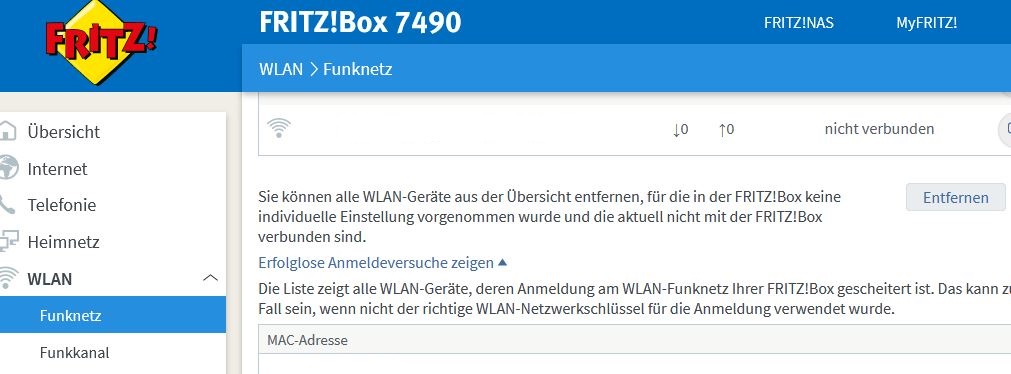

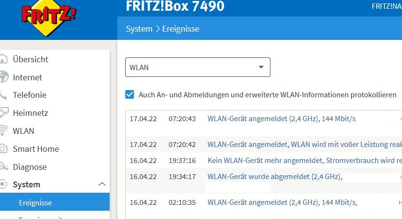

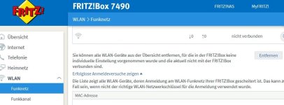

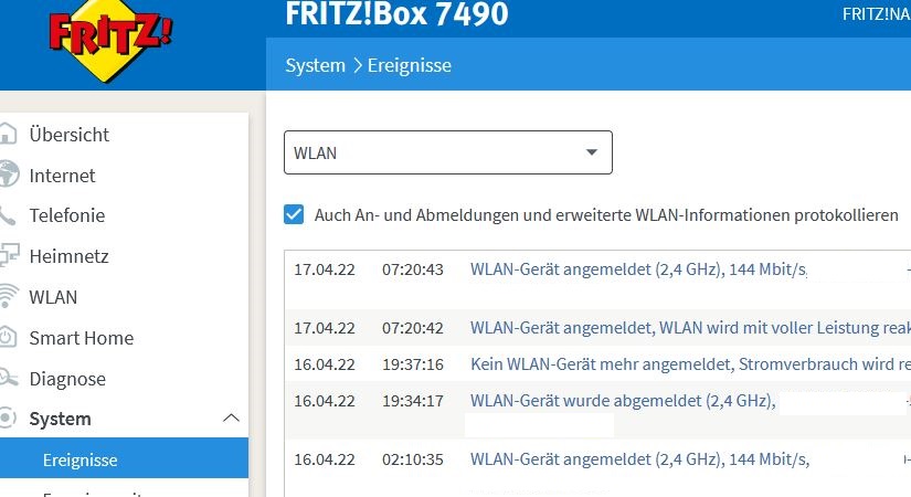

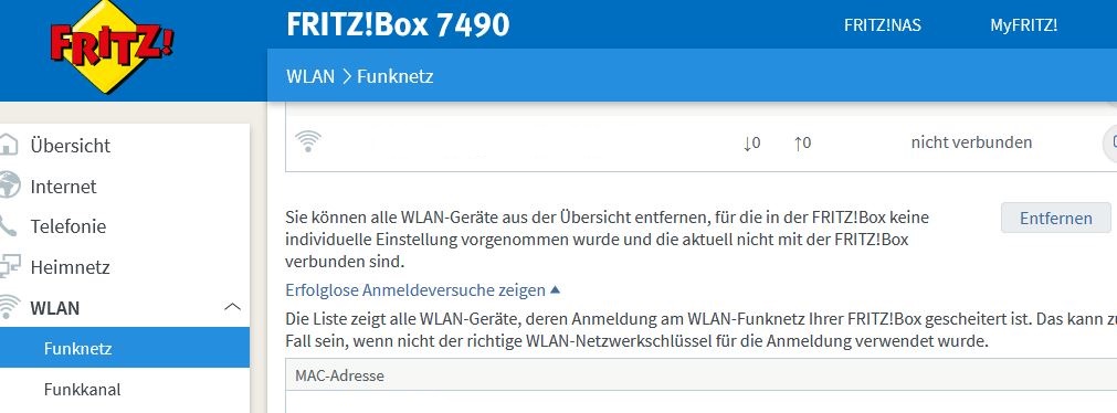

Und was vermelden diese nachfolgenden Punkte dazu in der FritzBox:
@IchbinbeiCB
bei mir:
Bild 1: Nichts
Bild 2: Nichts,kein Eintrag
Unter "Erfolglose Anmeldeversuche" taucht die Macnummer vom Stecker auf, aber kein weiterer Hinweis
Sieht ja dann fast so aus als wenn der Smartplug nicht mal versucht was in Richtung FritzBox zu schicken.
StoneHange schrieb:
WPA Modus: WPA2+WPA3
Und bei dem hier, wie ich bereits schrieb weis ich nicht wie es bei dem smart Plug mit der Unterstützung für das PMF ausschaut welches unter WPA2+WPA3 per default aktiv ist, hier könntest höchstens mal probieren die Einstellung eine Stufe herabzusetzen auf WPA+WPA2 dabei wird PMF abgewählt (Bzw. ist hier Optional) und es mal probieren mit dem Plug.
Weil der Plug kann ja laut angaben nur bis max WPA2 wenn aber Unterstützung für PMF nicht gegeben ist klappts so oder so nicht wenn in der FritzBox die aktuelle Einstellung WPA2+WPA3 gesetzt ist, hier wäre im Zweifel ne Anfrage beim Support von dlink die bessere Wahl.

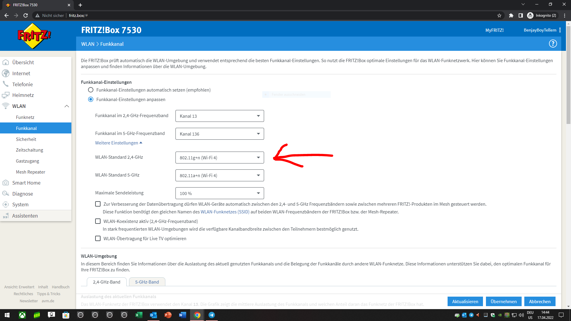

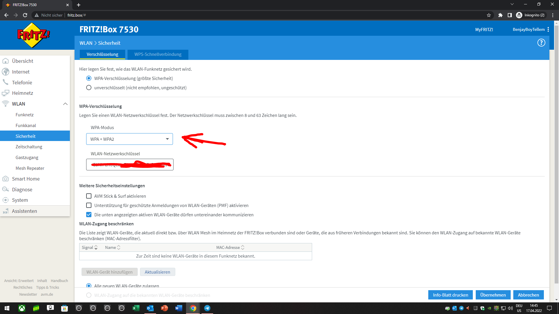

@StoneHange
Versuch es mal bitte, wie in den Bildern angegeben.
Meine Fritte ist auch auf aeltere Geraete mit eingerichtet. Also bitte nicht wundern, nur weil Ich eine "7530" habe!
Gruss Fred.
Mit der Funktion "PMF" musst du Experimentieren!

StoneHange schrieb:
Die Mackadresse vom Stecker taucht in der Liste "Andere WLAN-Funknetze in der Umgebung" im Menü "Funknetz"
Hmm was sagt denn die App dazu ? Weil sieht ja erstmal so aus, als wenn das Teil sein eigenes Ding schon macht wenn der smart Plug unter andere Netze auftaucht.

@StoneHange
Die Funktion "PMF" ebenfalls probiert?
