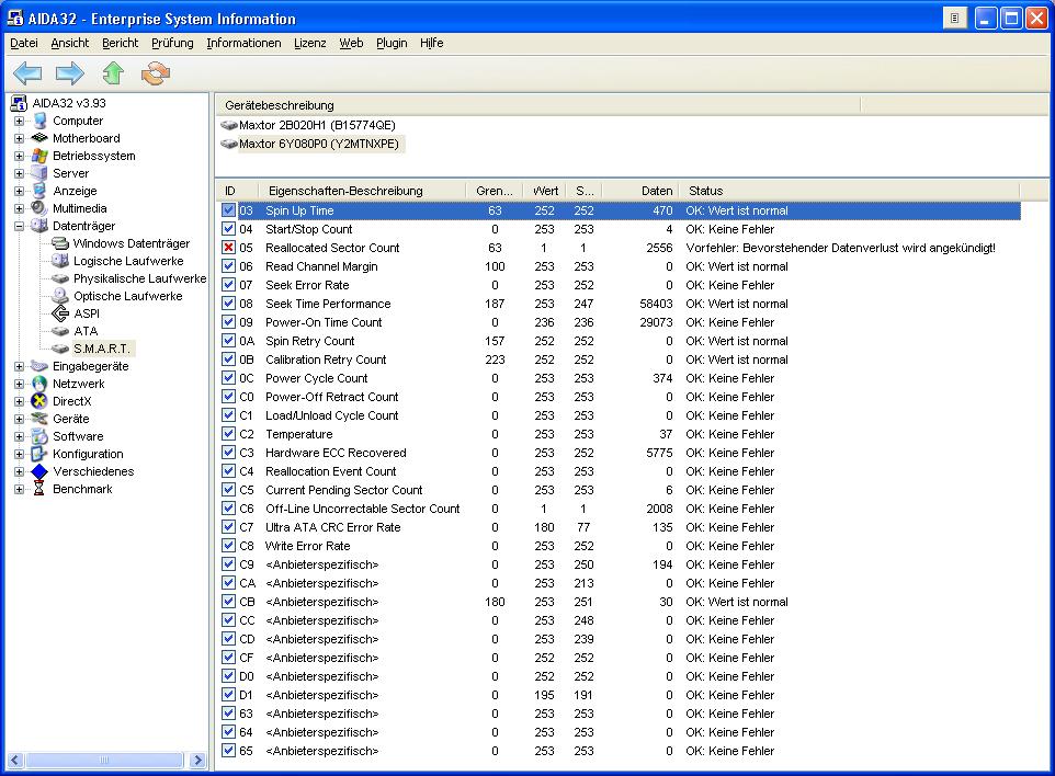

In letzter Zeit scheinen sich alle meine Festplatten zu verabschieden.
Hab noch ne ältere Maxtor DiamondMax Plus 9 6Y080PO drin mit 80 GB und 7200RPM.
Nun folgendes Problem. Da ich standardmäßig für meine Festplatten Smart aktiviert habe, bin ich gestern beim Booten auf den Fehler gestoßen, das sich SMART meldete das etwas mit der HDD nicht stimmt. Hab mir dann erstmal AIDA geladen und die SMART Werte ausgelesen.
Kann aber mit dem Fehler nichts anfangen. Da ich mich schon bissl auskenne, habe ich erstmal das Power Max Tool probiert, allerdings ohne Erfolg da es schon vor der Ausführung nach dem Reboot mit einem Fehler abbricht. Da weniger Wichtige Daten drauf waren und Restkapazität auf anderen HDD`s habe, hab die Maxtor auch schon formatiert. Dies allerdings auch ohne Erfolg. Außerdem habe die HDD schon mit chkdsk und Scandisk gecheckt. Auch keine fehler gefunden. Bei der Fehlerprüfung über Partion magic konnte auch nichts feststellen. Hab auch schon auf der HP von Maxtor geschaut und festgestellt das keine Garantie mehr habe. Obwohl die HDD erst 2003 Hergestellt wurde und Mitte 2004 war Garantie weg. Also auch nichts mehr mit RMA.
Hat jemand denn eine Idee was die Fehlermeldung zu bedeuten hat oder wie ich diese beheben kann?

Hatte schon genau den gleichen Fehler bei einer Maxtor. Wenn du beim Support anrufst, werden sie dir zu einem Low-Level-Format raten, und das solltest du auch versuchen. Es kann sein dass der Fehler danach weg ist. Wenn nicht, ist das eigentlich ein Garantiefall.
Das Programm zum LL-Format findest du im Diagnosetool-Thread in diesem Forum. Du musst alle Daten sichern, dann den Rechner von der Diskette starten, und den erweiterten Test starten. Es wird dann ein Fehlercode angezeigt. Danach solltest du die Formatierung mit dem Tool starten, und etwas ueber eine Stunde pro Gigabyte einrechnen. Also bei einer 80er Platte knapp 10 Stunden.
Viel Glueck. :)
PS: Reallocated Sector Count ist die Zahl als fehlerhaft gemeldeter Sektoren, die daraufhin in einem noch freien Bereich der Platte neu redirected werden. Die Sektoren muessen nicht wirklich defekt sein, sie koennen auch durch Softwarefehler entstehen. Daher besteht die Moeglichkeit diese mit einem LL-Format wiederzubeleben. ;)

Hi,
Der SMART Wert "reallocated sectors count" gibt an, wieviel Sektoren beim Schreiben als "defekt" identifiziert , und umgemappt wurden.
Hier gilt als bedenklicher Grenzwert normalerweis 50.
Du hast grad mal einen, d.h. es wurde ein Sektor als defekt identifiziert.
Wen sich das nicht mehr verschlechtert, brauchst du dir keine Sorgen machen.
Mit Scandisk, etc. wirst du wahrscheinlich keinen Fehler finden, weil die Sektoren ja umgemappt wurden, d.h. die Sektoren sind "logisch" nicht mehr vorhanden.
Woher willst du wissen dass es ein defekter ist? AIDA liesst nur die Werte aus, macht aber keine Aussage ueber die Interprettation. Der Wert 1 bedeutet viel wahrscheinlicher dass nur noch Platz fuer einen weiteren bereit steht, und danach ernsthafte Probleme anstehen.
Wenn das BIOS Smart-Warnungen auswirft, ist das eigentlich immer Ernst.
Da du eh keine Daten mehr drauf hast, mach einfach einene LL-Format mit dem IBM-Tool, damit gehts auch. Danach kannst du ja schauen ob dein BIOS wieder die SMART-Warnung ausgibt.

Du hast Recht. Ich hab's mir nochmal genau angeschaut, und dabei feststellen müssen, dass die Werte ja dekrementiert und nicht inkrementiert werden.*schäm*
Das würde bedeuten, dass laut AIDA schon 62 von 63 möglichen Sektoren umgemappt wurden.
Wenn das nach einem LL-Format noch so bleibt, hat die Platte wohl ausgedient.

Also ich habe jetzt mal das Tool von Western Digital, Lifeguard Tool durchlaufen lassen und damit meinte er das er zu viel defekte/schlechte Sektoren gefunden hat. Teilweise konnte er die auch fixen. Kann aber komischer Weiße die SMART Werte über Aida nicht mehr auslesen. Werd ich die platte wohl auf eigene Gefahr weiter nutzen.
Hallo, du hast hier eine Problemme:
Reallocated Sector Count über 2500 bei Maxtor 6Y080P0 Diamond Max Plus 9 Calypso ist schon zuviel ! Die Festplatte hat nur ca 3500 Blöcken in reserviertem Bereich. Deine Festplatte kämpft um Überleben, aber es bleibet nicht viel Zeit.
Weitere Nutzung wird die Festplatte vollständig umbringen.
Dann werde ich wohl die nächste HDD in den Datenhimmel schießen können. Erst verabschiedet sich meine alte Samsung SV2044D mit 20GB, die lässt sich nicht mehr formatieren, und jetzt die Maxtor.

Mach doch mal eine LL-Formatierung in einem anderen Rechner, wo das Maxtor-Tool funktioniert. Auch solltest du mal bei Maxtor anrufen, die 2 Jahre Pflicht-Gewährleistung gibts doch schon sein 2 Jahren, oder?
Habe das Maxtor tool ja schon auf verschiedenen Clients probiert. Hab auch schon andere IDE Kabel genommen. Hab auch schon andere Disketten probiert. Weiß Langsam nicht mehr was ich sonst noch tauschen könnte. Alle Clients haben allerdings das gleiche Mainbord. Ist ein K7S5A.
Das wird der Haken sein mit dem gleichen Mainboard. Anscheinend haben die Tools ein Problem mit dem IDE-Controller darauf. ;)
