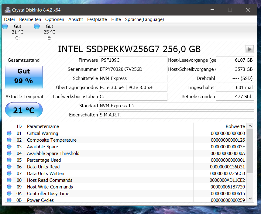

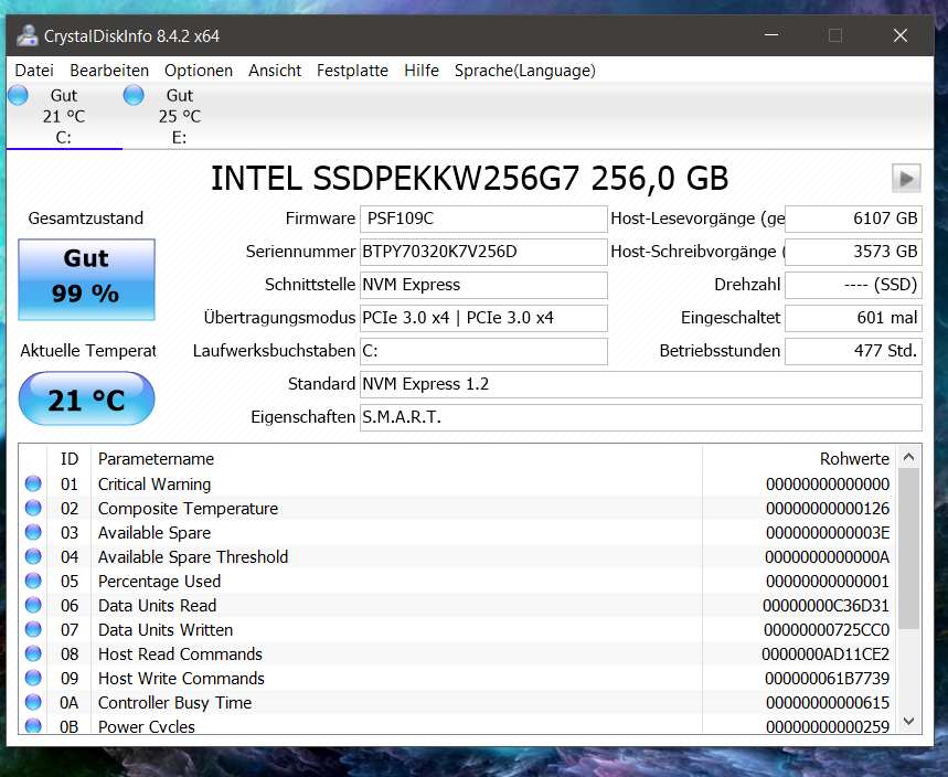

Ich habe mich immer mal wieder hier gemeldet da mein Acer Laptop nach einem Absturz manchmal die SSD nicht erkannte ("no bootable device"). Ich habe heute mal über cmd eine Überprüfung gemacht mit dem Befehl chkdsk. Verlief soweit auch gut, aber CrystalDiskInfo zeigt mir nur noch 62% an bei der SSD, betitelt den Zustand aber als "Gut" (siehe screenshot). Kann es sein dass die smart werte mancher SSDs fehlerhaft gelesen werden? Oder solche Programme wie CrystalDisk auch mal seltsame Daten ausgeben? Habe da wenig Erfahrungswerte.
Danke für eure Hilfe!

Ja, kann vorkommen. Das sind mehr so Herstellerabsprachen als standards.
Das da schaut aber korrekt aus :)
Der PC ist relativ neu nehme ich an? 477 Stunden laufzeit ca?
Schau im Zweifel mal mit den Intel Tools
Edit: Sehe gerade, dass es oben auch steht.. in Feld 0C Siehst du die selbe Zahl

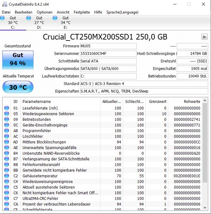

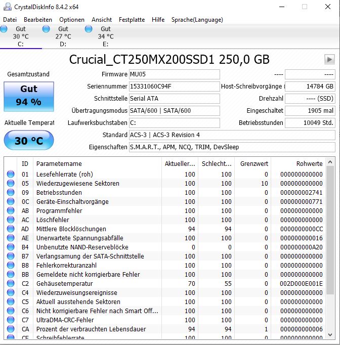

Die SSD hat ja schon ganz schön viel Prozente verloren. Ich bin da zwar kein Fachmann aber so sieht es bei meiner aus. Finde es schon komisch das es bei deiner SSD, bei dem bisschen Laufzeit nur noch 62% sind.
Danke für deine ANtwort :S
Habe CDI mal geupdatet - jetzt zeigt es 99% an. Bedeutet für mich also erstmal dass dieser Wert keine große Aussagekraft hat. Mal schauen ob das bootroblem immer noch auftritt. Kurz gefasst ging es darum, dass windows ab und an crashte (bevorzugt nach updates) und nach dem Absturz die SSD nicht erkannt wurde. Manuelles neustarten ging. Im normalen Betrieb wird die SSD immer erkannt. Nur nach den BlueScreens nicht :/

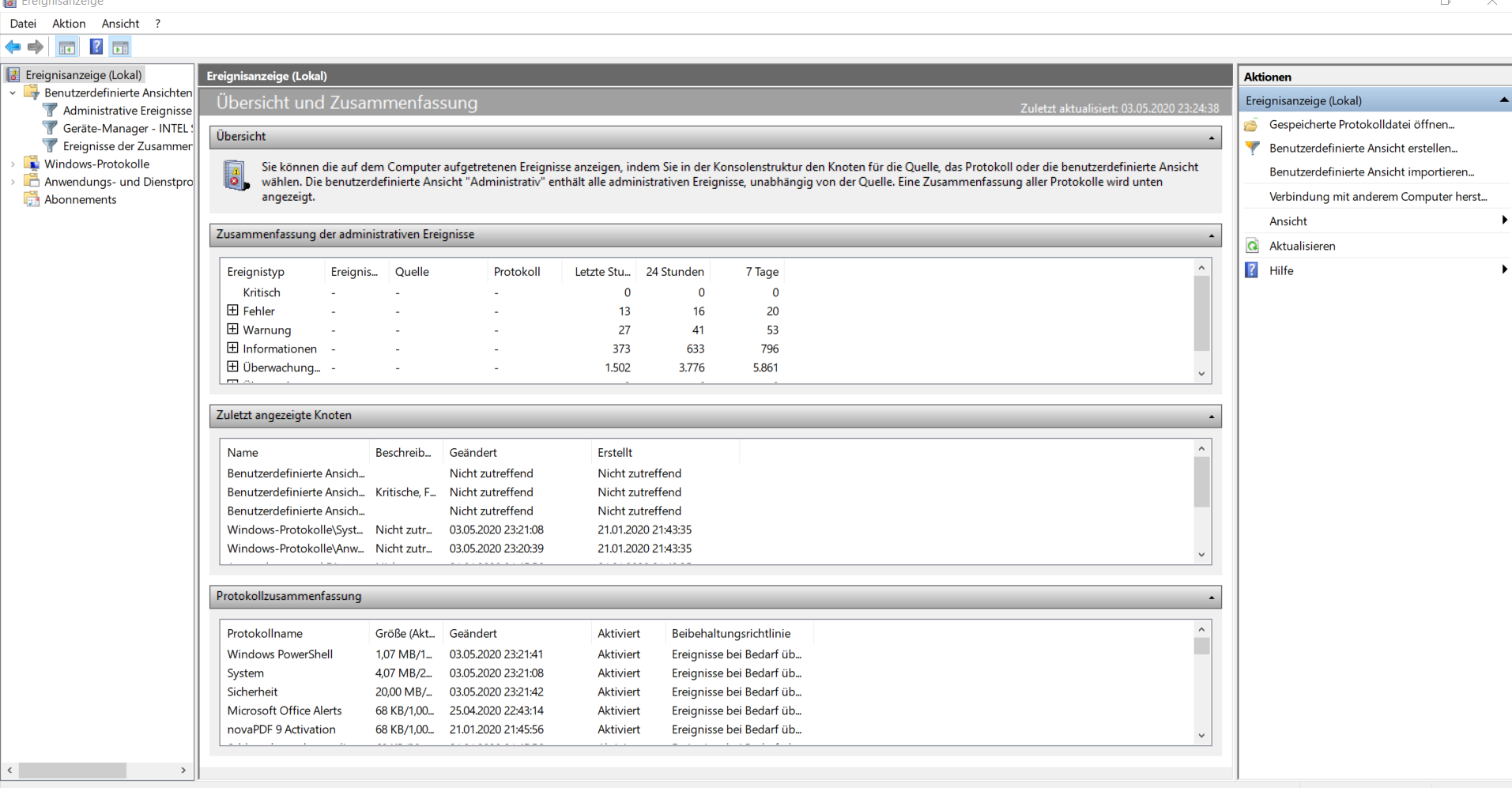

Wo genau soll ich da schauen?
Also der letzte Bluescreen ist schon ein paar Tage her. Der war leider immer so schnell weg... dass ich den Fehler nicht lesen konnte. Vor Monaten war es mal critical-process-died, aber kürzlich war es was anderes

In der Ereingissanzeige von Windows
ja, schon klar aber welcher Unterpunkt? Kritische Ereignisse stehen auf 0 die letzten 7 Tage
Die Prozentangaben sind reichlich ungenau und sollten am Besten ignoriert werden. In diesem Fall scheint CDI den Wert des Attributs 03 zu nehmen, denn 62 ist hexadezimal 0x3E, aber wird wissen gar nicht welche Einheit der Wert hat, vermutlich sind es einfach 62 NAND Blöcke und nicht 62% der ursprünglichen Reserveblöcke. 100 - dem Wert von 05, also dem Wear Level Indicator, wäre sinnvoller und würde dem entsprechen was CDI als Prozentwert bei den meisten SATA SSDs anzeigt.
