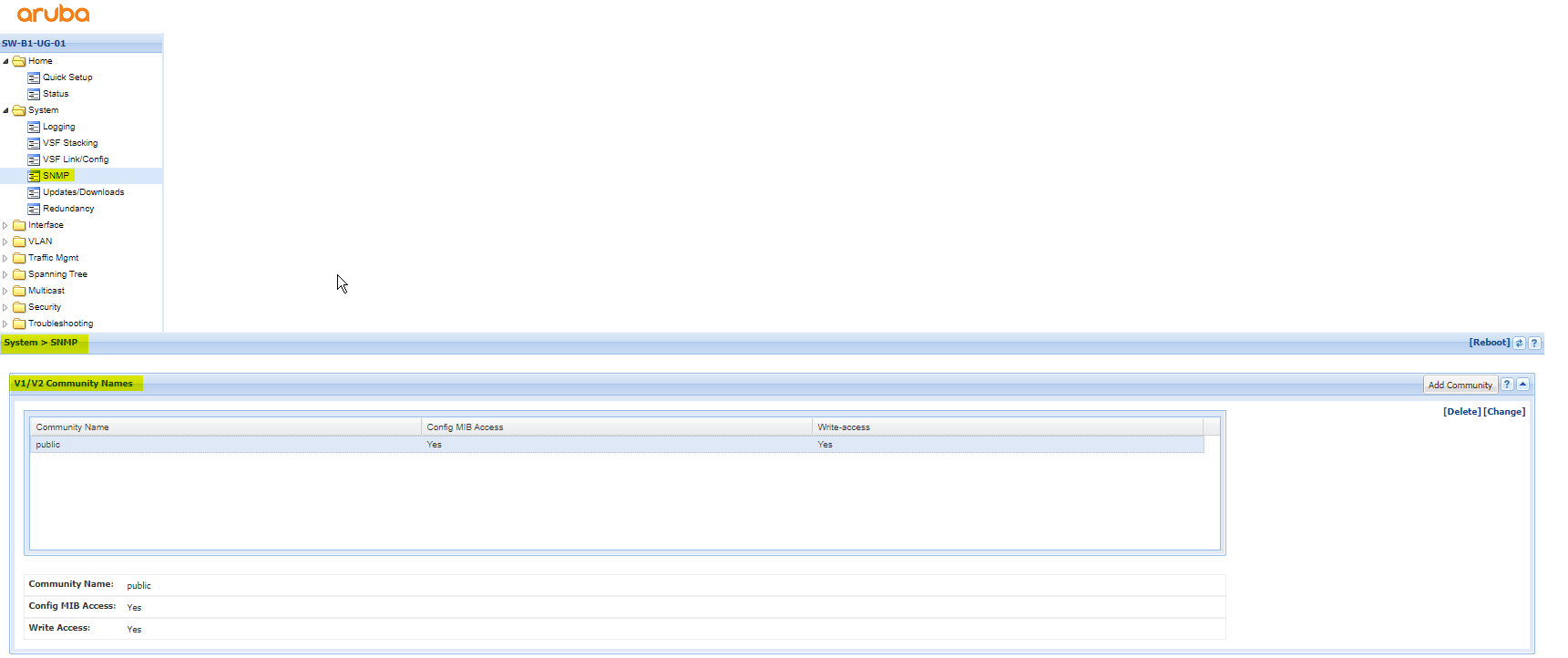

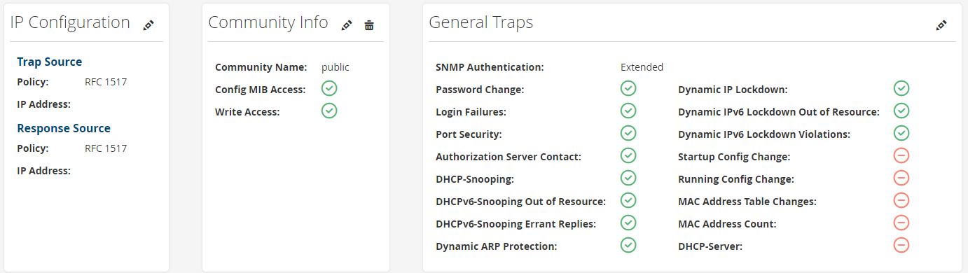

mein Switch ist nicht über das SNMP Protokoll erreichbar, getestes wurde das SNMP mit dem Paessler SNMP Tester sowie OidView.
Leider kein Erfolg. Alle anderen Switche im Netz kann ich über das Protokoll ansprechen. Auf der Firewall wird auch nichts blockiert. Es ist der Coreswitch. Ich hatte auch schon mal eine neue Community angelegt und diese dann getestet leider auch kein erfolg.
ich hoffe ihr habt noch eine Idee :(
Folgender Switch: hp switch 5406rzl2
