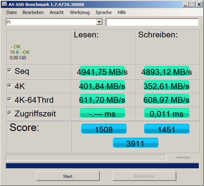

Habe mal den AS SSD BENCH über meine Ramdisk laufen lassen:
Bild 1: 1.600 MHz, CL 9, CR 2T, CPU-Takt 2,7 GHz
Bild 2: 1.333 MHz, CL 7, CR 1T, CPU-Takt 3,5 GHz
Bild 3: 1.333 MHz, CL 7, CR 2T, CPU-Takt 3,5 GHz
Bild 4: 1.600 MHz, CL 9, CR 2T, CPU-Takt 3,5 GHz
Das Ergebnis hat mich in der Deutlichkeit doch schon überrascht.
EDIT:
Muss meinen Beitrag leider relativieren, sorry.
Habe noch 2 neue Bilder angehängt. Anscheinend hängt die Abweichung in Bild 1 nur mit der geringeren CPU-Taktrate zusammen. Der Speichertakt, die Timings und auch die Command Rate haben kaum Auswirkungen auf den Speicherdurchsatz.
Nochmals sorry.
An mwh.re Das ist ein sehr guter fund.
Wie ist das zu erklären?
Du schafft mit den Bild 2: 1.333 MHz, CL 7, CR 1T den kleinen Arbeitsspeicher mehr Durchsatz?
Liegt es an 1T?
Da muss ich wirklich rätseln wieso denn sowas Möglich ist, Mit kleineren Arbeitsspeicher einen höheren Durchsatz zu erreichen?
Laut unlimited1980 (https://www.computerbase.de/forum/t...ichts-14-nanometer-ist.1416200/#post-16586860) laufen diese nur mit 200MHZ und per Bank 8 mal Interleaved wenn ich das noch so richtig in Erinnerung habe d.h das die realen 1.600 Mhz nicht erreicht werden. Wenn ich den Beitrag von Unlimited1980 verstanden habe
Aber das ist doch ein klarer Beweis das echter CR 1T Speicher (Der langsamer getaktet ist!) Schneller als 2T 1.600 Mhz ist!
Wieso ich das sagen, weil es mir auch selbst aufgefallen ist, wenn man 1600 Speicher auf 1866MHZ Übertaktet laufen diese seltsamer weise unter Windows langsamer als die originalen 1600MHZ speicher, weil Windows mit denen sichtbar schneller Startet und der PC wenn er lange nicht benutzt wird immer noch die selbe performante leistung bringt.
Bei übertaktetem 1866MHZ Speicher muss ich den PC wenn dieser 5 Tage in betrieb war einmal ausschalten damit ich wieder einen Guten durchsatz erreiche.
Daher lass ich das mit den übertaktet der Speicher sein, denn mir ist aufgefallen einen Mehrgewinnen erreich man dadurch nicht.
Hat den keiner éine Antwort auf die Frage?
Wieso hat mwh.re dort mehr Umsätze?
Siehe Post #14.
