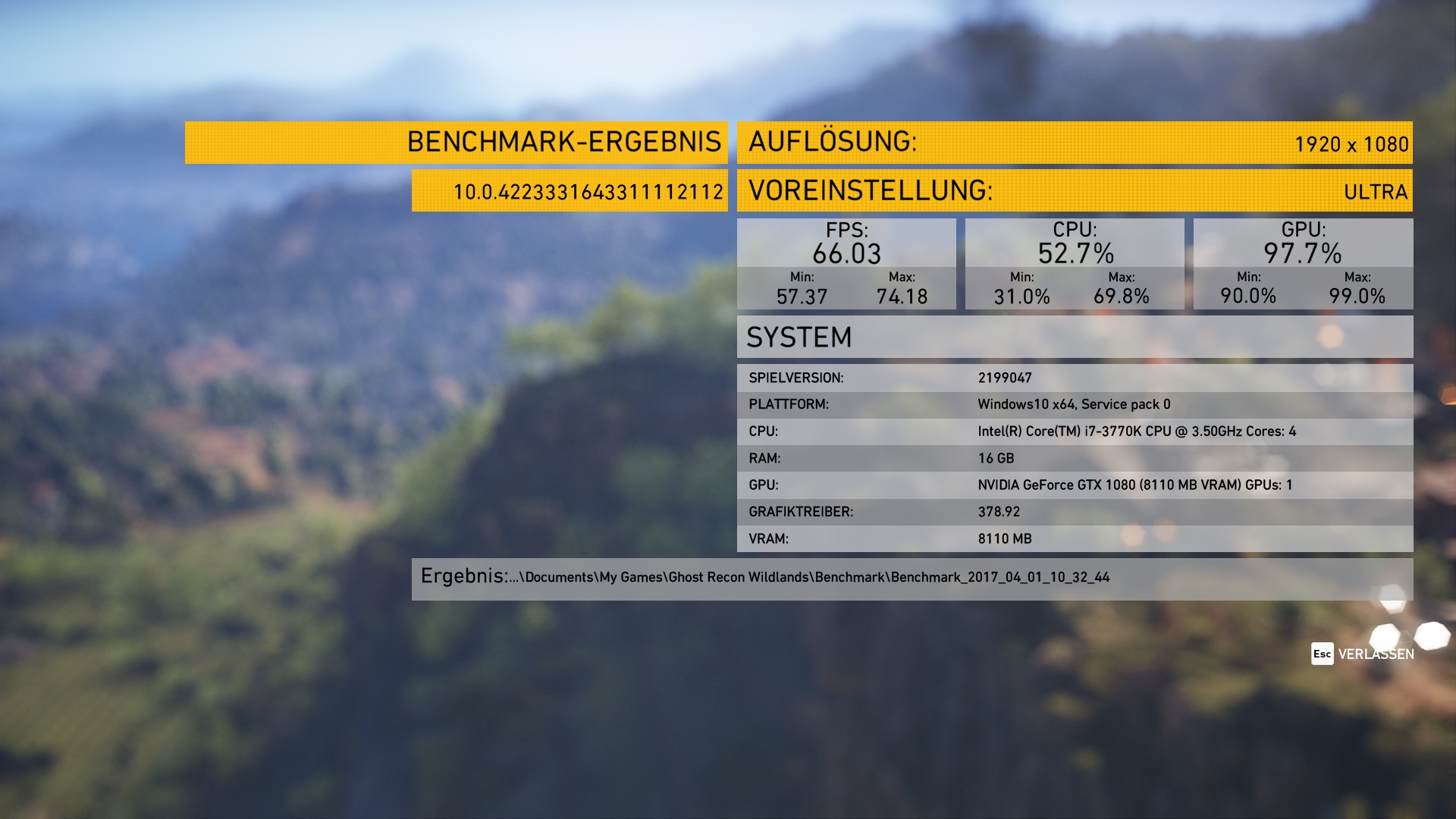

Würdest du den gleichen Benchmark nochmal mit FullHD und Voreinstellung ULTRA durchführen und hier posten?
Habe das mal eben gemacht und folgende Ergebnisse.
Aber irgendwie kann man der Ingame-FPS anzeige überhaupt nich trauen.
Laut Afterburner liegen alle Kerne voll im Limit bei 100% Auslastung und Wildlands zeigt unten CPU 70% an.
Auch der RAM sei nur bei 3,2GB was auch überhaupt keinen Sinn ergibt.
Einzig die GPU Temperatur, die Auslastung, die VRAM-Auslastung und die Framerate stimmen.
Daher bitte nochmal zum Vergleich die Frames mit deinem 7700K bitte
Dann weiß ich wie stark die CPU wirklich bremst.

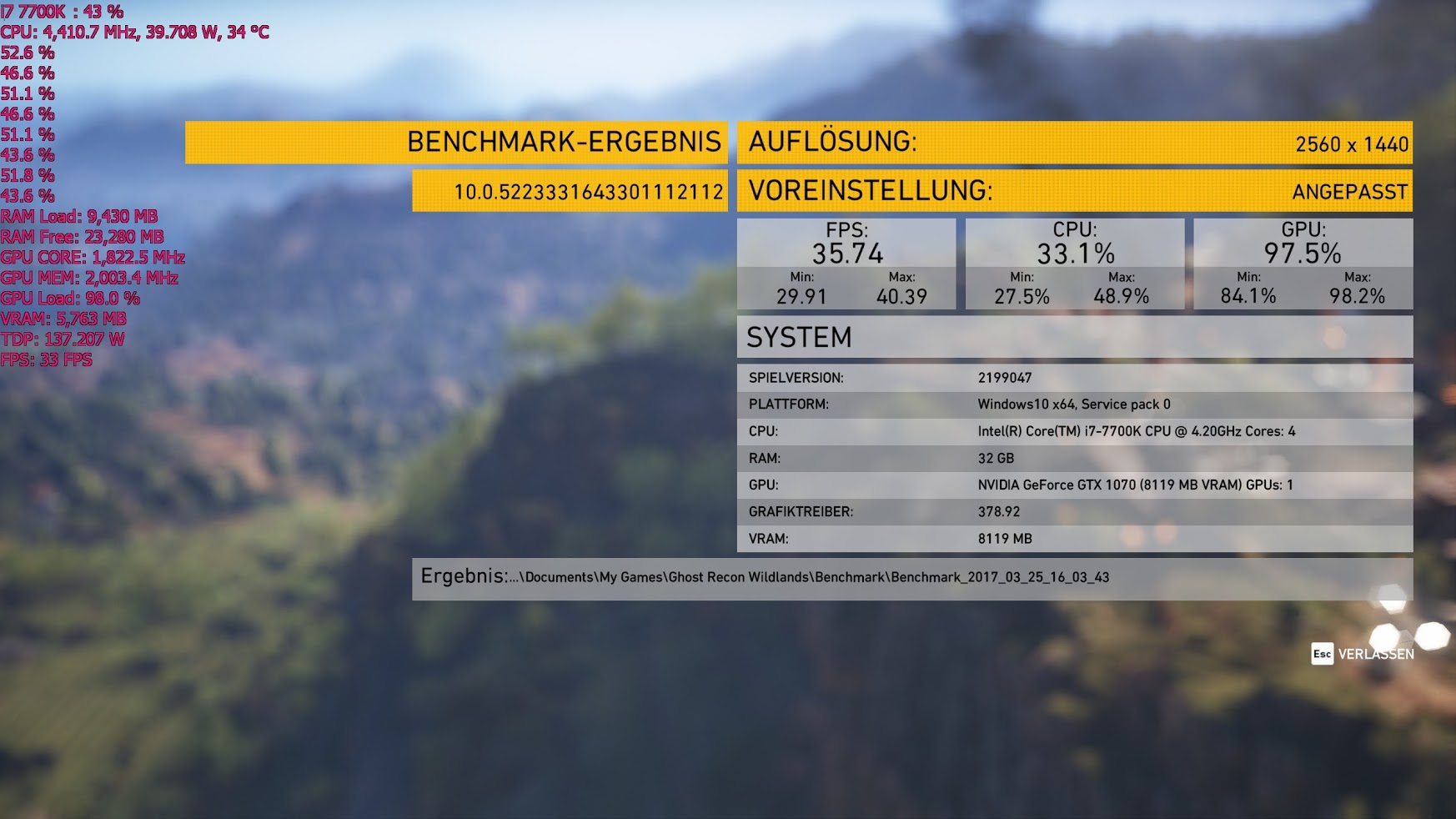

deady1000 schrieb:@imaginez:
Ich hab der Einfachheit halber einfach den Benchmark aufgenommen mit Afterburner OSD.
https://www.youtube.com/watch?v=sUqCAm9WtoY&

Iscaran schrieb:@Denzo:
Ich hab nie bezweifelt dass ein CPU-Upgrade, vor allem der Single-Thread leistung (also Takt/OC) nichst bringen würde.
Ich hab nur eingeworfen ob es sich lohnt für soviel geld wegen der zu erwartenden ~10-15% das zu machen und ob es NICHT sinnvoller Wäre vielleicht das RAM upzudaten (für weniger Geld) - weil es ca. genausoviel bringen dürfte.
Dank des Tests mit seinem eh guten RAM das der TE mal eben um 50% OCed hat und er selbst einen 25% Leistungsboost bestätigt hat - lag ich doch gar nicht so falsch mit meinem Vorschlag ?
Das der Ram so einen Unterschied macht hätte ich wirklich nicht gedacht. 25% theoretisch, wieviel davon am Ende ankommt ist ne andere Sache, das sind wohl auch eher die 10% wenn überhaupt.
Aber zurzeit ist Ram einfach viel zu teuer und das CPU upgrade bekommt er genauso teuer / billiger hin.
Auserdem behebt man mit dem Ram nicht die Ursache des Problems
10% mehr Leistung als bei dir
Das Ganze nochmal mit 4,5 GHz
Und mit 4 GHz
I
imaginez
Du hast eine 1080.
Die ist im Schnitt 20-23% schneller. Etwas bremst die CPU, aber nicht so dass es relevant wäre.
