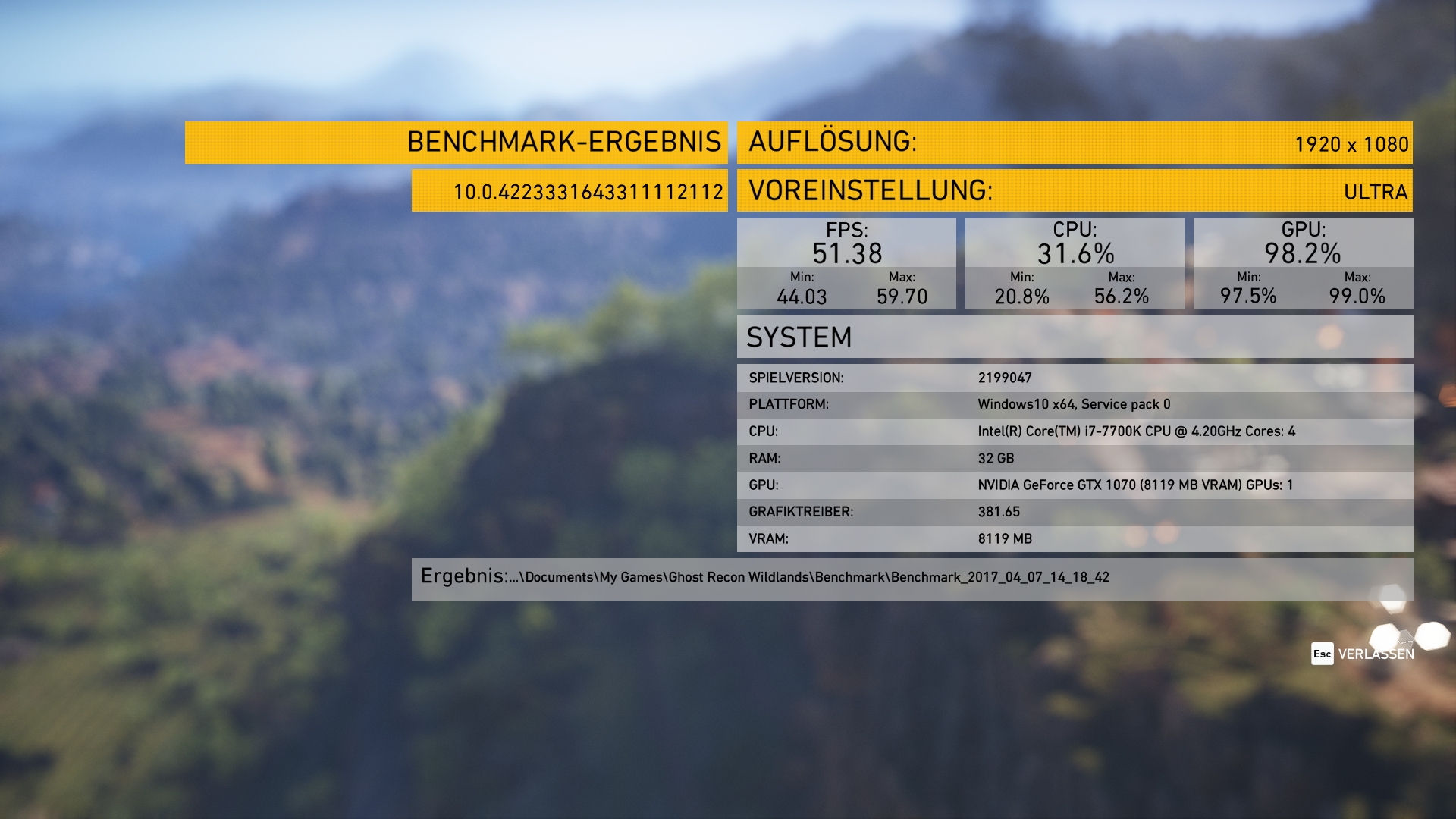

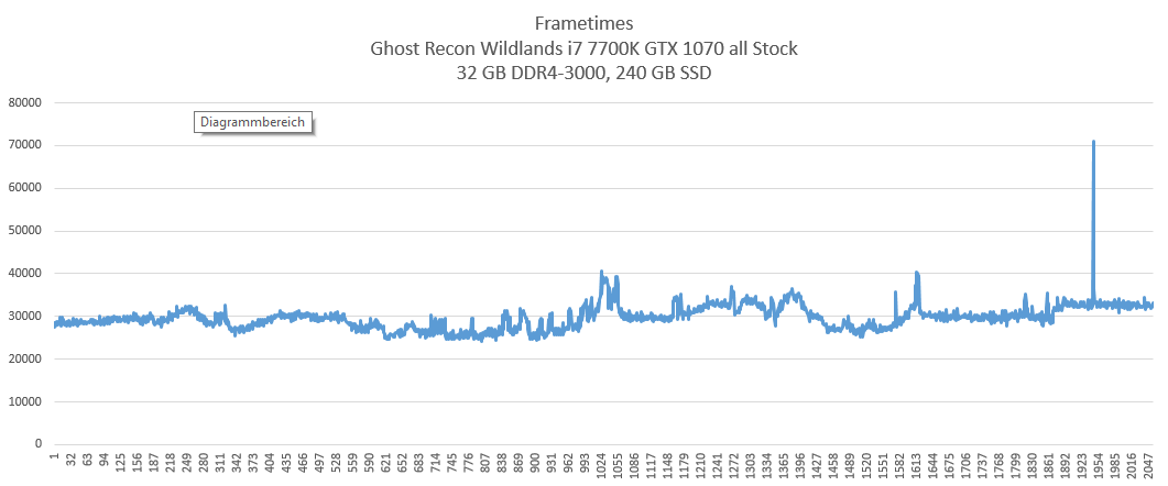

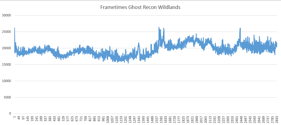

Ich hatte heute übrigens mal die Frametimes erstmalig gemessen bei Ghost Recon, weil ich gar nicht wusste dass Fraps das kann und wie man dann daraus ne Grafik macht. Hat mir freundlicherweise ein User erklärt. Nachdem Windows Update läuft das System nun auch flotter und GRW profitiert davon ebenfalls stark wie ich merke.
Einmal mit 1080p und einmal mit 1080p und 1.5 Scaling.

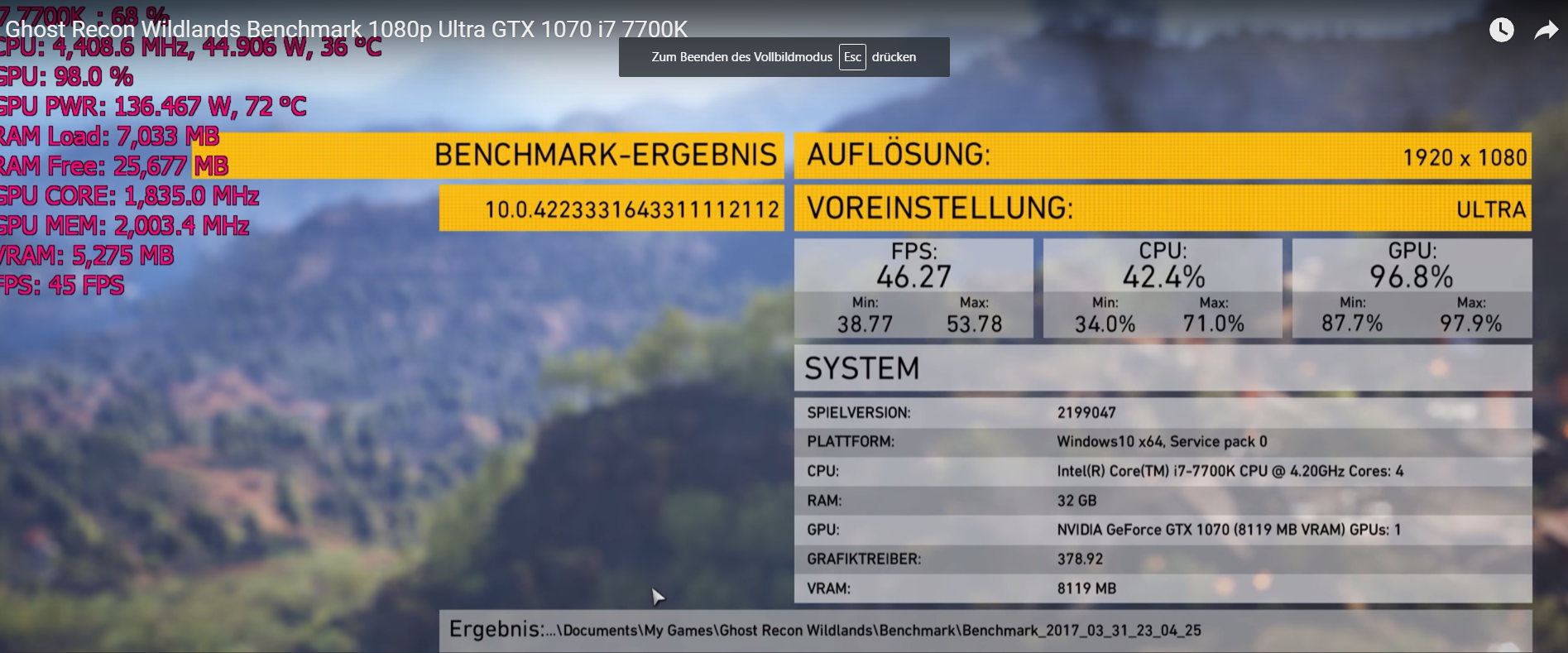

Hier das war vor dem Windows Update mit gleichen Settings und 1080p ohne Scaling:
