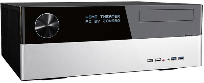

Also ich würde mir auf keinen Fall einen Tower in mein Wohnzimmer stellen, aber dashängt eben vom persönlichen Geschmack ab - und vom Wohnzimmer. Ein weiteres Desktop-Case, bei dem man kaum Kompromisse eingehen muss: Cooltek G3
Ist im Grunde ein etwas schmalerer Midi-Tower, den man auf die Seite gelegt hat, passt so aber evtl. ins TV-Board.

Das von Peter_Shaw angesprochene Cooltek-Gehäuse gefällt meiner besseren Hälfte sogar am besten von allen bisher angesprochenen Gehäusen.
Angenommen, ich entscheide mich für dieses Modell.. welche Kühlung wäre dann empfehlenswert? Es sollte leise und gut gekühlt sein, da es ja im Wohnzimmer stehen wird (auf dem Lowboard neben dem Fernseher).
