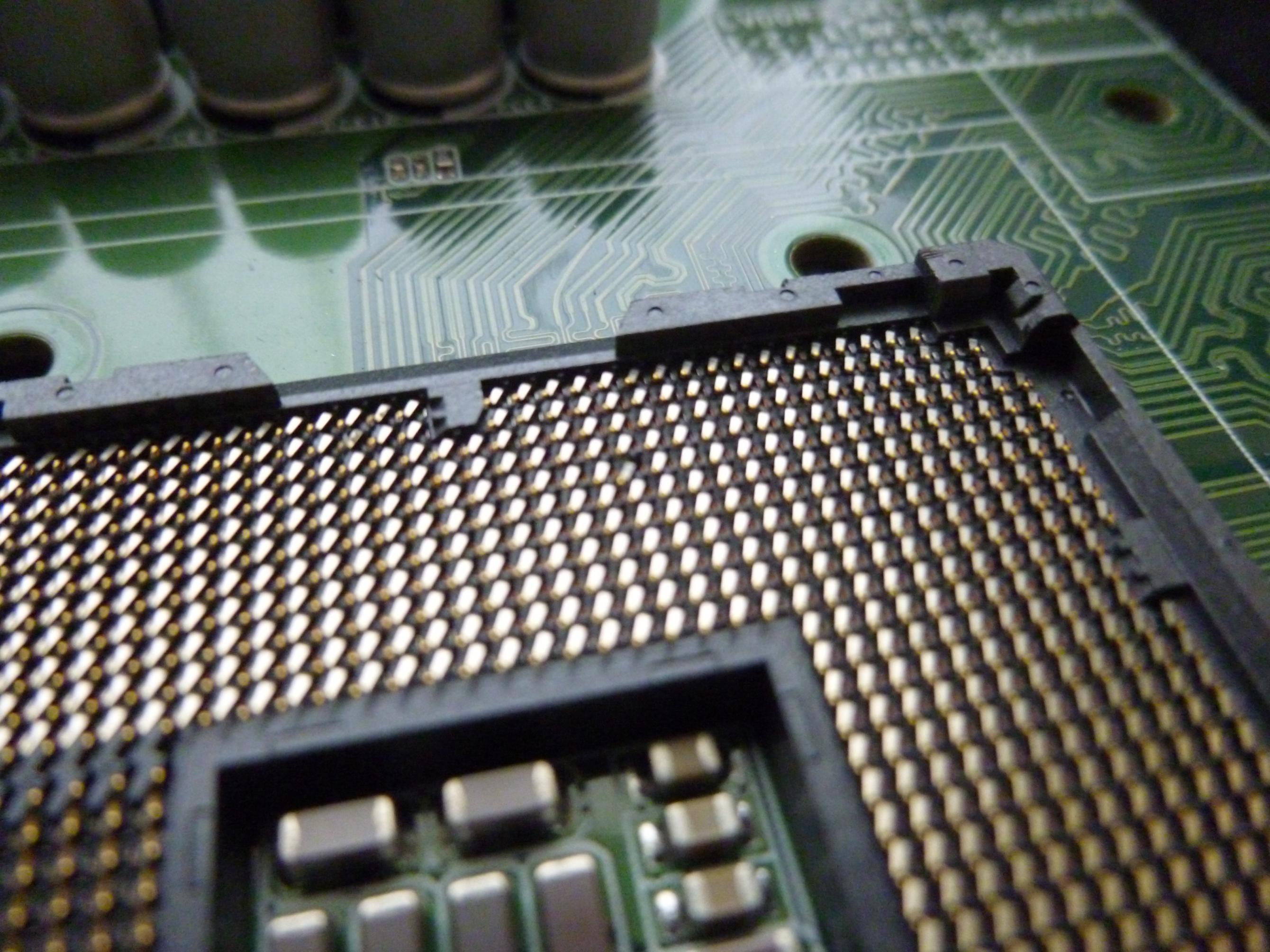

mir ist mal eine CPU beim Herausnehmen aus der Hand "geflutscht" und mit einer Kante auf die Kontakte gefallen -> drei verbogen. Die habe ich ähnlich wie bei dir wieder so gut es ging zurechtgebogen und der Rechner läuft immer noch

Setzt die CPU aufm sockel bügel zu ram drauf NT anstecken PWR brücken und wenn Speaker vorhanden hörste ja ob ein Piepen kommt,wenn ja wurde CPU anerkannt wenn nicht Grafikkarte dazu stecken und nochmals starten um zu sehen ob du Bild bekommst.Lg

Der PC kann trotzdem angehen aber es können andere merkwürdige Fehler auftreten. Das beste ist es, sich eine Pinzette o.ä. ähnlich zu nehmen, sich an einen ruhigen Ort setzen und ohne Gewalt ganz langsam das wieder hinbiegen. Das geht, wenn man es vorsichtig macht.

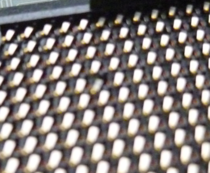

das letzte bild mal bitte noch mit macro...
ich hatte das auch schonma und es wieder "hingebogen" im wahrsten sinne....
Was passiert wenn der Kontakt nicht funktioniert, kann man nicht vorhersagen. Wenn es nur einer der vielen Massekontakte ist, dann passiert da nichts, wenn es eine Signalleitung ist, dann kann es zu unschönen Problemen führen, wie z.B. RAM Fehler, Probleme mit einer PCIe Lane, etc.
cartridge_case schrieb:das letzte bild mal bitte noch mit macro...
Meine Digicam gibt leider nicht mehr her, sorry!

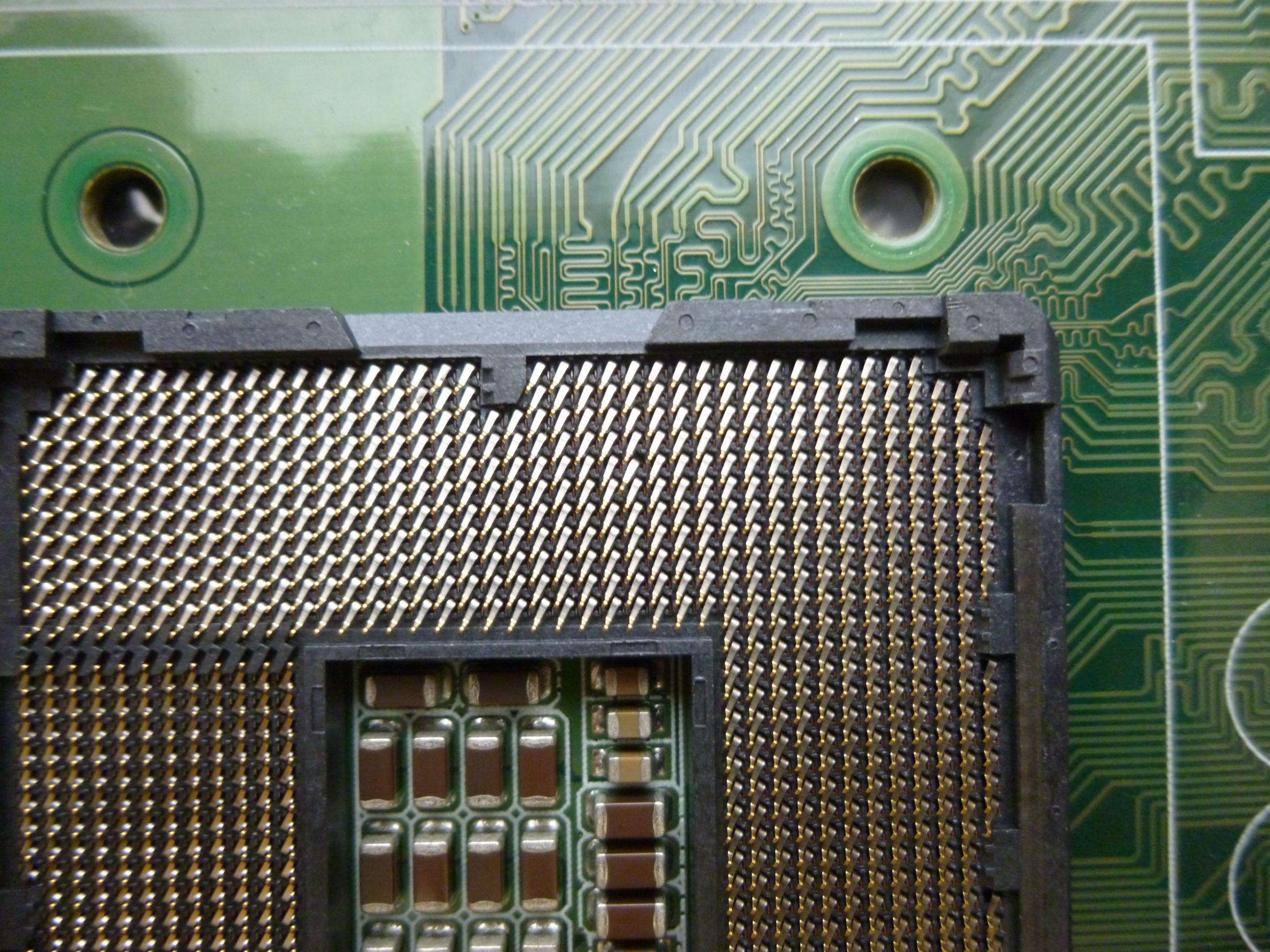

Das einzig entscheidende ist, ob der Pin Kontakt zur CPU hat. Auf den erste Blick würde ich sagen könnte knapp werden, noch einen Tick nach rechts und etwas nach oben, dann sollte es keine Probleme geben, ist aber auf nem 2D-Foto schwer zu beurteilen. Im Zweifelsfall den Pin lieber etwas höher als zu tief.
Sieht ansonsten nicht allzu tragisch aus, da hab ich schon weit Schlimmeres gesehen und wieder hingebogen.
Ein sehr kleiner Schraubenzieher oder ein Cuttermesser machen sich auch ganz gut. Eine ruhige Hand, ein gutes Auge, Konzentration und Vorsicht schaden auch nicht.
Und natürlich gibt es bei solchen Geschichten für alle Aussagen keinerlei Garantie oder Gewähr.

Bei meinem ersten PC, den ich selbst zusammen gebaut habe, riss ich versehentlich den Kühler samt CPU raus, wobei einige Pins verbogen wurden. Mit einem stinknormalen Schlitzschraubendreher (nicht die beste Methode) bog ich sie wieder zurecht - und siehe da - die CPU läuft seit 2,5 Jahren sogar übertaktet problemlos.
