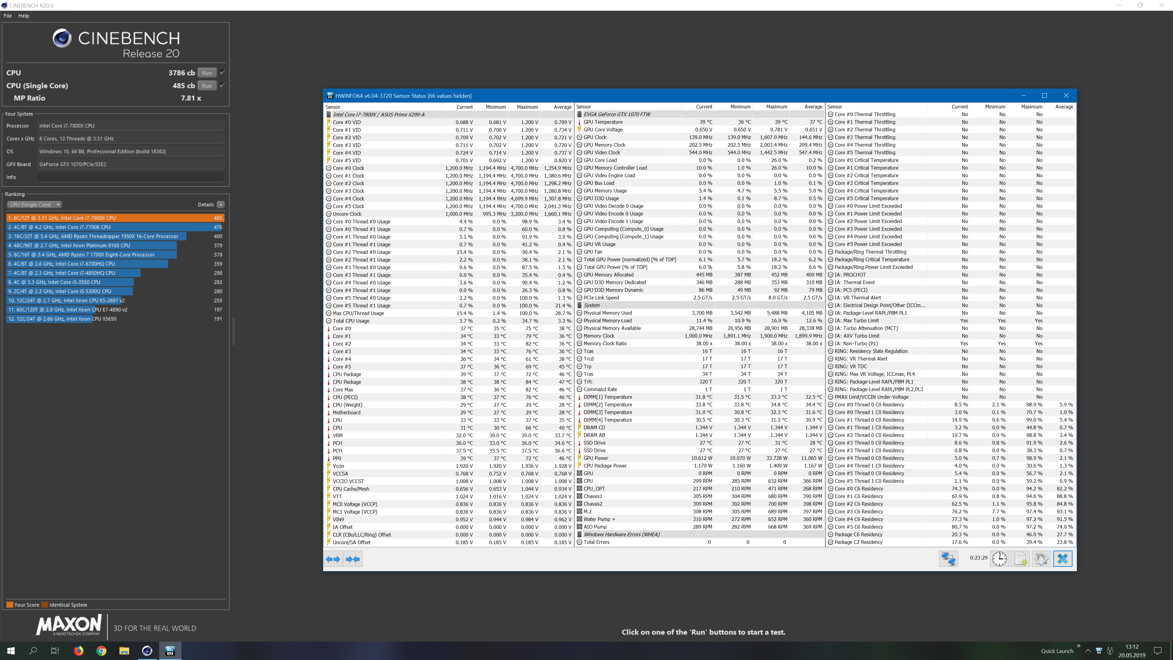

Im BIOS werden alle 4 Ramriegel angeben.
HWINFO zeigen auch alle 4 RAM Temp Sensoren an und funktionieren auch.
Hier mal Werte von HWINFO:
Reaktionen: Makso

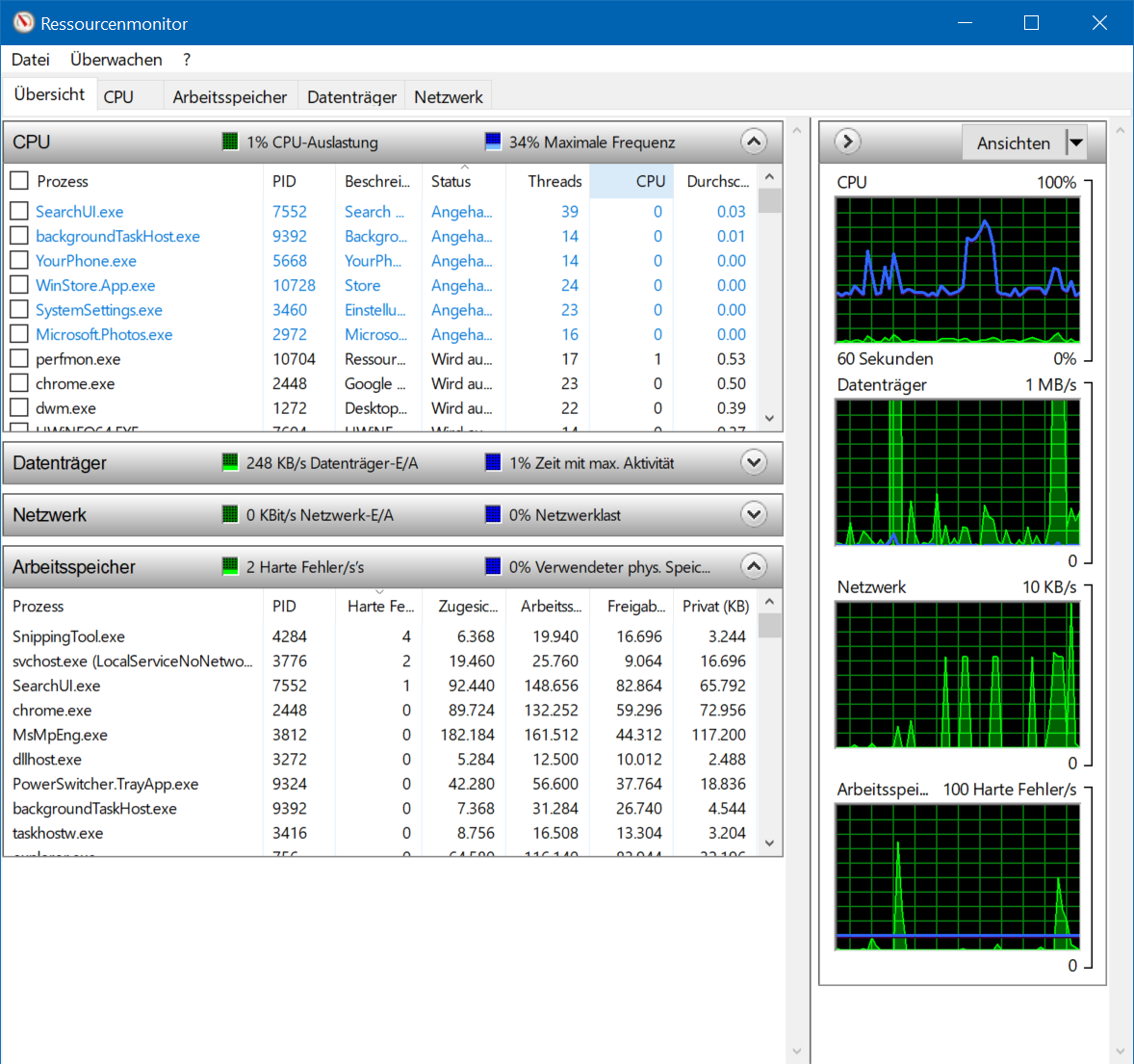

Das Einzige was mir beim Task Manager über Ressourcenmonitor aufgefallen ist, dass unten im Bereich wo Harte Fehler/s stehen, kurz über 100 solche durchkommen und dann wieder verschwinden, aber dennoch immer mal wieder vereinzeln durchtickern und verschwinden. Ist das vielleicht schon ein Hinweis das einer oder mehre eine macke haben?
Es passiert sogar wenn ich beim Energiesparplans zBsp von Ausbalanciert auf Hochleistung oder Ultimative Leistung wechsel. Aber das hat auch mein Bruder mit einem 6700K und Corsair Vengeance LED CMU16GX4M2C3200C16R, deshalb scheint das für mich eher eine Windows Krankheit zu sein.
Was meint ihr dazu?
Hier mal ein Screenshot von:
