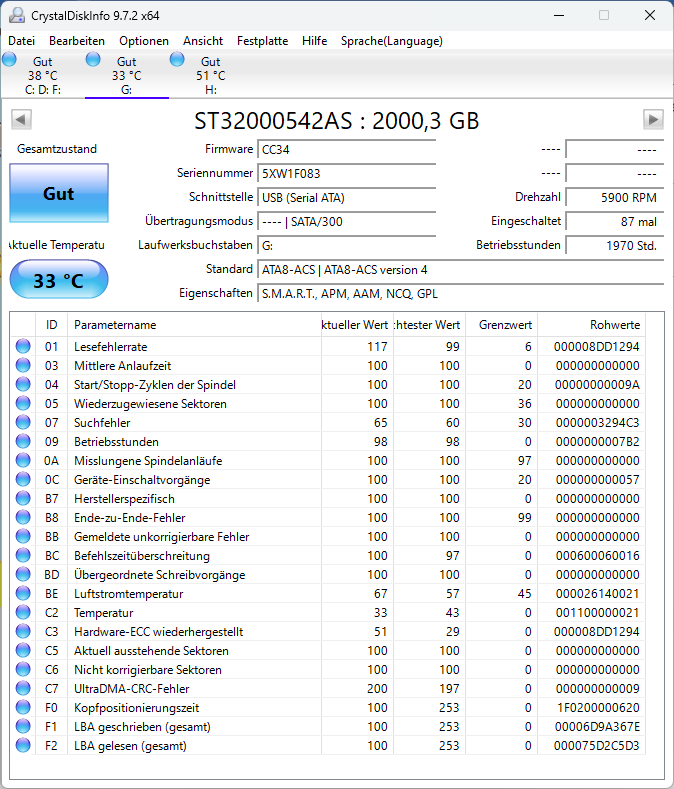

Ich poste morgen mal ein Screenshot von Crystaldisk Info.

Ich bin kein Fan dieser Aufsteckadapter, da rutsch gern mal der Adapter ab. Wie wäre es mit diesem hier? SABRENT Festplatten Dockingstation Der kann zwar kein IDE, dafür ist die Festplatte geschützt. Zwei Euro günstiger ist der auch noch. Ich hab aber keine Erfahrung mit dem Teil.
Data2006 schrieb:
Kann ich den nehmen oder gibt es bessere?
Was heißt schon besser? Am Ende stecken in diesem Adaptern SATA/USB-Bridgechips von Asmedia, JMicron und Konsorten. Das sind alles Centartikel. Das muss aber nichts heißen. Ich hab auf der Arbeit Adapter die kosten locker vierstellig und erkennen trotzdem bestimmte Geräte nicht, oder nicht zuverlässig.
"Eigentlich" wurde dieser Datenträger doch wohl aus einem PC des Besitzers, des Fragestellers(!) ausgebaut? Also kann man ihn dort wieder einbauen und lesbar machen? Sehr dubiose Story...
Und wenn jemand nicht weiß, was ein Festplattenadapter/Dockingstation ist... So viel Ahnungslosigkeit...
(Oder wurde die Platte irgendwo "mitgenommen"?)
Neee, no panic. Sagte doch wäre eine neue Festplatte gewesen. Wäre die nicht neu, wäre ich jetzt nicht darauf eingegangen. Um genau zu sagen, ich hatte mal ein Angebot für ein NAS-Laufwerk (natürlich auch neu) mit einer eingebauten 2 TB Festplatte. Soweit so gut, nix besonderes. Das Besondere an dem Angebot war, das man zusätzlich eine 2. 2 TB Festplatte dazu bekommt. Das NAS-Laufwerk hatte ich lange Zeit so rumstehen, nicht eingerichtet. Kenne mich damit ja nicht aus. Aber die 2. Festplatte habe ich dann mit dem Festplattenadapter extern am Laptop angeschlossen und befüllt.
Glaube von dem NAS-Laufwerk habe ich hier im Forum auch geschrieben, sonst war’s in nem anderen Forum. Kann Linuxforum gewesen sein.
Aber alte gebrauchte Festplatten von nem sehr guten Freund habe ich auch noch rumliegen. Da gehe ich aber nicht auf die Suche nach alten Daten. Da wird als erstes direkt vorhandene Partitionen über GParted gelöscht und neue Partition angelegt. Das würde ich ja so nicht machen, wenn ich an die Daten drankommen will.
Aber was sagt ihr jetzt zu dem Link den ich heute geschrieben habe?
LG
Heiko
PS: Warum sollte ich nicht wissen was ein Festplattenadapter wäre??? Ich hätte dann ja wohl kaum sowas.
