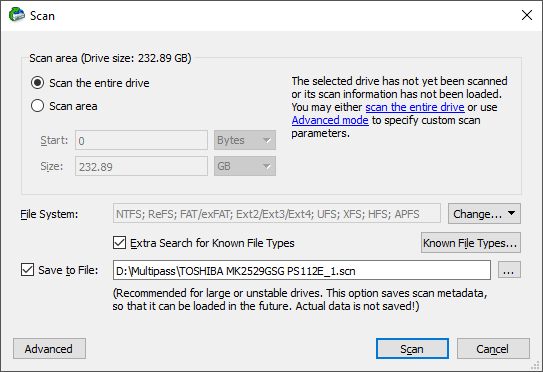

Das ist auch unwichtig. Wichtig ist, dass du bei den Scan-Optionen nicht alle Dateisysteme auswählst.
Hatte die Auswahl wie vorgegeben gehabt. Da waren alle bis auf den letzten Eintrag, ausgewählt.
Wenn man viel auswählt, wird halt auch viel gefunden. 🙂
Wie @BFF schon richtig geschrieben hat, wirst du in der Partition G: (Erkannt119) fündig werden. Das ist deine existierende Ext4-Partition, angereichert mit den durch den Scan gefundenen Dateien.
Für die Zukunft: Bei bekannten Dateisystemen und Dateitypen genügt es, sich auf diese zu beschränken. Alles andere dauert nur länger und verwirrt dich.
In diesem Fenster rechts auf den Button Change... klicken und dann nur die passenden Dateisysteme auswählen, in diesem Fall nur Ext2/Ext3/Ext4. Danach direkt den Button darunter Known File Types... anklicken und auch hier nur die benötigten Dateitypen auswählen.
Für deinen aktuellen Fall spielt das allerdings keine Rolle. Hier hast du bereits alle auffindbaren Daten gesammelt. Ein erneuter Scan führt nicht zu einem besseren Ergebnis.

Das passiert, wenn man bei Extra Search for Known File Types alle möglichen Dateitypen anwählt. Das ist File Carving hier wird im Rohdatenbestand nach bekannten Mustern (Dateiheadern) der ausgewählten Dateitypen gesucht. Das bei einer so großen Auswahl diese exorbitanten Zahlen zustande kommen ist normal und erwartbar.

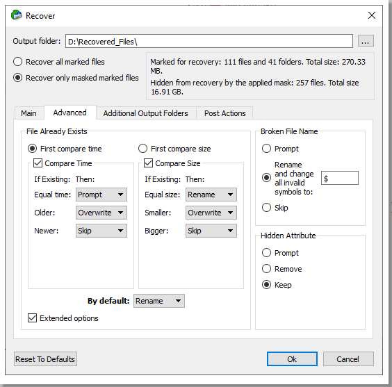

Werde aber wohl wieder abbrechen. Sind einige Dateien bei, wo ein ? im Dateinamen ist, die will das Programm immer umbenennen. Das hält sehr lange auf.
MP4- und MKV-Dateien mit dem gleichen Dateinamen (bis auf die Extension), aber mit gänzlich unterschiedlichen Inhalten?

Das waere zu loesen wenn Du die Wiederherstellung anpasst.

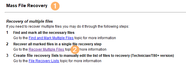

@BFF: Danke Dir, komme damit aber nicht weiter. Ich markiere zuerst alle Dateien die gelöscht waren, aber bei Schritt 2 alles in einer Datei wiederherstellen? Wo stelle ich das denn ein?

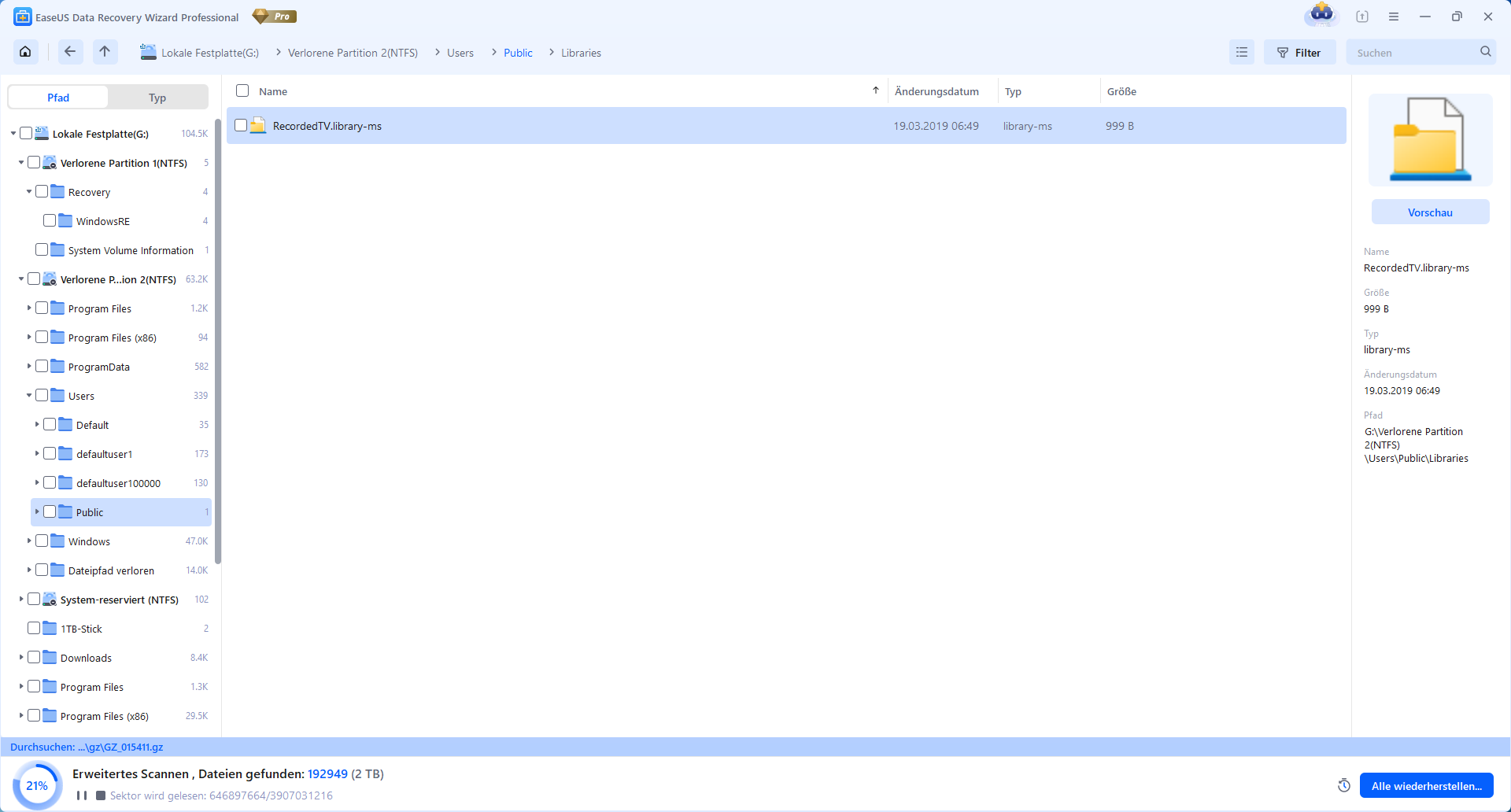

ich lasse gerade auch mal das EaseUS Data Recovery Wizard Professional laufen. Der findet Partitionen die nicht von mir sind:
Was ist das?
Eine Partition aus einem Windows-Image. Wenn man deinen R-Studio Screenshots glauben darf, hat R-Studio die übrigens ebenso gefunden.

Stark! Der hat den gleichen Fehler gemacht wie @Data2006 und zu viel angeklickt.
recu schrieb:
Offensichtlich arbeitet R-Studio bei Dir im File-Carving-Modus und da gehe ich davon aus, dass PhotoRec aus dem TestDisk-Paket leistungsfähiger ist.
Sobald man Extra Search for Known File Types anhakt, wird zusätzlich zur Partitionssuche nach Dateien gecarvt, ja. Das ist leider standardmäßig aktiviert.
Waren wir nicht schon mal dabei, das EaseUS nix wirklich mit EXT4 anfangen kann?

Nichts, das ist ja der Unsinn an der Sache. Dennoch kannst du nunmal in diesem Dialog beides einschalten. Ich weiß nicht, was es daran nicht zu verstehen gibt.
Allerdings ist es so, dass die so gefunden Dateien nicht einer Partition zugeordnet werden, sondern separat unter "RAW Files" gelistet werden.
recu schrieb:
Wenn's ein Bedienfehler gewesen wäre, hätte sich sicherlich die Entwicklerfirma gemeldet und in der Folgeausgabe hätte ein Korrekturhinweis gestanden.
Woher willst du das wissen? Es bleibt natürlich ein Bedienfehler. Du kannst auch gern bei PhotoRec mal alles aktivieren und es auf einem Datenträger laufen lassen. Da wird die Größe der erkannten Dateien die Größe des Datenträgers ebenfalls übersteigen. Das ist vollkommen logisch. Die Dateien sind natürlich zum überwiegenden Teil unbrauchbar, da die paar passenden Headerbytes eben keine gültige Datei ergeben. Sie genügen aber dem Algorithmus, um als Datei erkannt zu werden. Bei PhotoRec macht dieses Vorgehen allerdings doppelt keinen Sinn, weil die Dateien direkt in ein Zielverzeichnis geschrieben werden. Man will da schon aus Platzgründen die Anzahl der möglichen Kandidaten so klein wie möglich halten.
Jeder, der File Carving nutzt (völlig egal mit welchem Programm), ohne die Anzahl der zu findenden Dateitypen einzugrenzen, macht etwas falsch.

Das EaseUS…. sieht aber auch die Ext4-Partition. Die ist ja nicht gelöscht.
Das Scannen mit EaseUS… ist heute Nacht zum Ende gekommen. Sind paar TB‘s die es gefunden hat. Kämpfe mich durch die angesammelte Menge. Habe schon den Filter auf nur verlorene Daten umgestellt. Trotzdem zuviel zum Wiederherstellen. Oder ich müßte mir noch ne weitere Festplatte bestellen.
