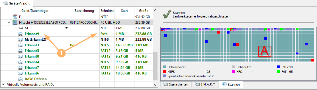

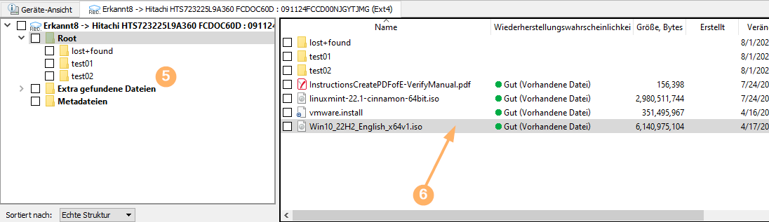

Ich hab hier versucht mit einer HDD Dein Problem gedanklich fuer mich nochmal klar zustellen um eventuell meine eigene Vermutung zu bestaetigen oder zu widerlegen.
Was hab ich konkret gemacht.
Eine 250 Gbyte HDD komplett genullt per dd if=/dev/zero of=/dev/sdb unter Linux.
Per gparted dann ein EXT4 ueber die komplette HDD erzeut. Dann ca. 30 Gbyte an Daten auf die EXT4 kopiert. Direkt in die Partition und in 2 Ordner. Mit gparted dann die EXT4 entfernt und ein NTFS erzeugt. Unter Windows mit R-Studio die HDD eingelesen.
Es wird ein EXT4 (1) erkannt. Die Grafik bei (A) zeigt nett die ungefaehre Belegung.
Das folgende Einlesen der Dateien zum Ansehen bring die in das EXT4 kopierten Dateien und Ordner zur Ansicht. Diese lassen sich alle restaurieren.

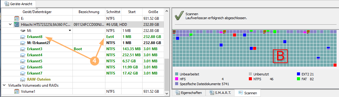

Nun hab ich R-Studio beendet und ca. 24 GByte an Daten in Form von ISO auf die NTFS Partition kopiert.
R-Studio wurde gestartet und die HDD erneut komplett eingelesen.

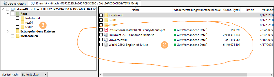

Und wieder wird eine EXT4 gefunden (4). Die Grafik (B) verglichen mit der (A) zeigt Unterschiede sprich Zuwachs an. Sieht man recht gut an den Zahlen/Bloecken.
Die Dateien/Ordner (5) aus der EXT4 werden angezeigt. Die markierte ISO (6) liess sich wiederherstellen und konnte fuer eine Installation benutzt werden.

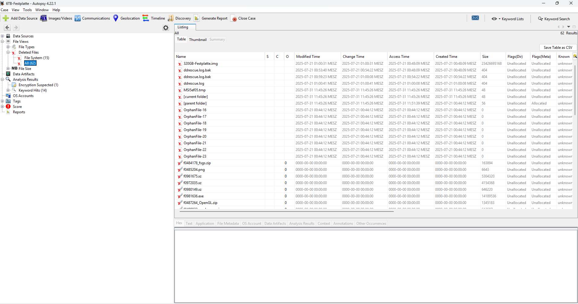

Habe das Autopsy mal drüber laufen lassen:
Ich finde hier nix. Was hat das mit OrphanFile-... auf sich?
Bin links in der Baumansicht alles durchgegangen. Ich finde da nix.
Steht in der Wiki.
Ich nenn das Musekohl, andere nennen das Rohdaten.
Am Ende Daten deren Namen, Größe, Zuordnung usw. verloren ging. Die kann man maximal nach Inhalten durchsuchen, eine Wiederherstellung als Ganzes geht nicht. Aber das haben wir Dir mehrfach getippt.

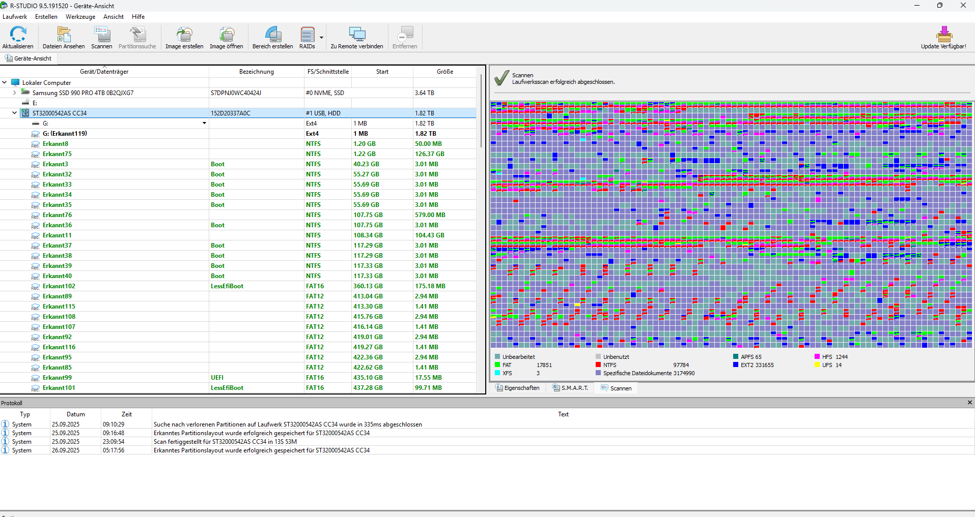

Guten Morgen,
ich hätte wieder was ;-)
Ich habe eine 2 TB-Festplatte, wo 500-600 GB frei ist. Die Festplatte war soweit ich mich richtig erinnern kann, nahezu voll. Wo sind jetzt die ganzen Daten hin? Das war eine neue Festplatte, die noch eingeschweißt war als ich sie bekommen habe.

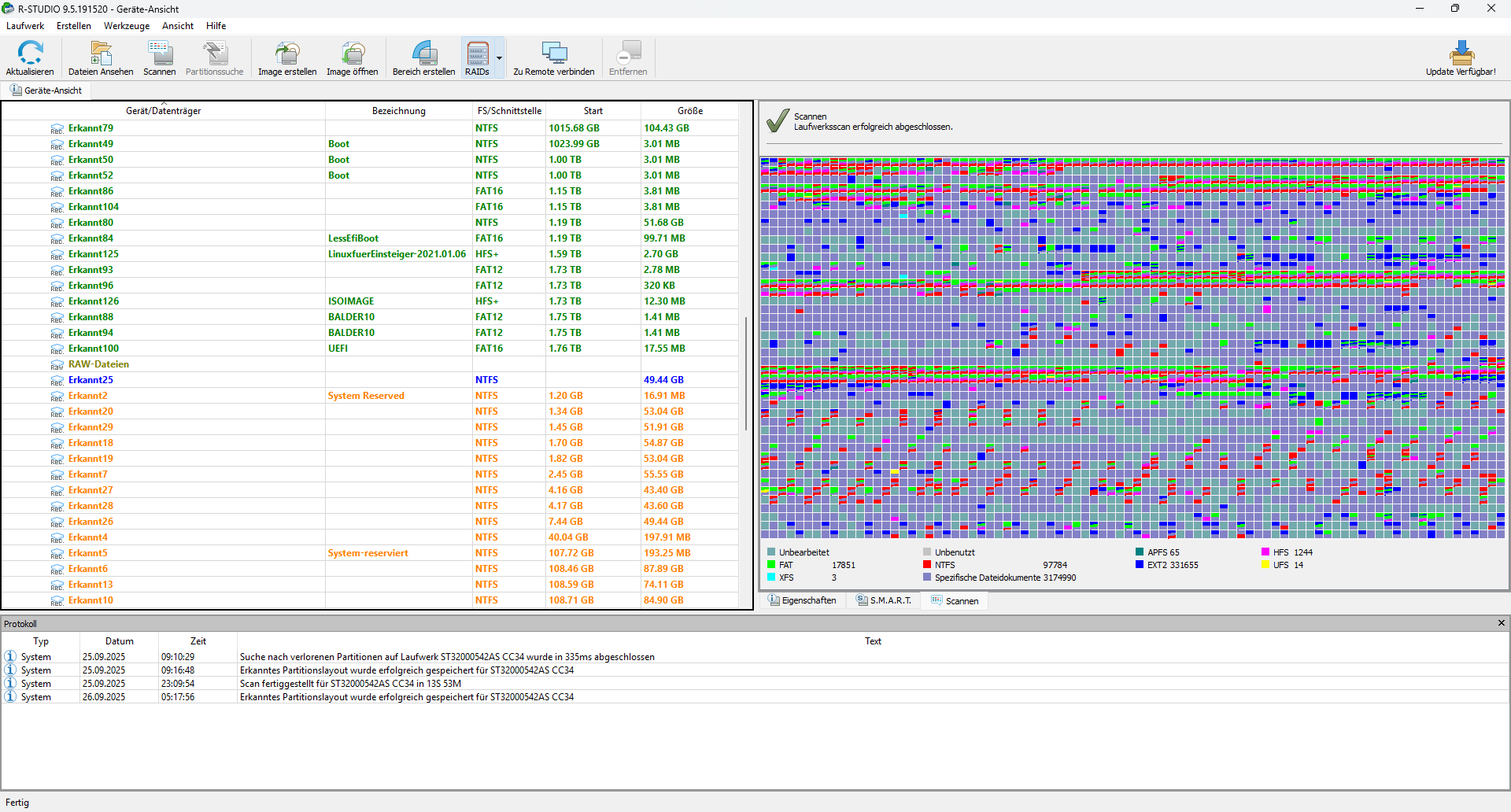

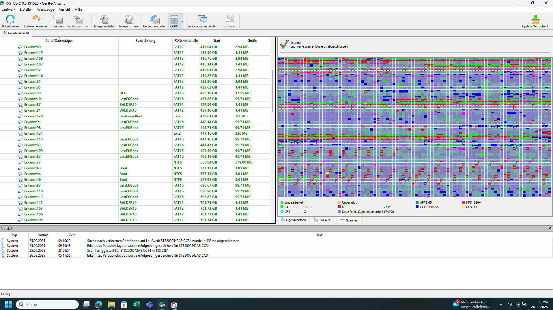

Habe mit R-Studio einen kompletten Scan laufen lassen:
Ich hatte die Festplatte mit Ext4 angelegt. Woher kommen jetzt die ganzen Partitionen? Und wieso ist rechts alles so bunt? Dürfte bei Ext4 doch nur einfarbig sein. Kann es sein das die Festplatte eben nicht neu war?
LG
Heiko
Schau doch rein in die G:[erkannt119] und lass Dir die Dateien anzeigen.
Das Bunte sind die Daten.
R-Studio im vollständigen Scan versucht zu raten was die zusammenhängenden belegten Blöcke sein könnten. Da kommen dann halt ein Haufen theoretischer Partitionen raus und eben auch Zuweisungen zu Dateisystemen die garnicht vorhanden sind. Ist halt so.
Was war auf der Festplatte drauf, Imagedateien? Zufällig als Raw-Image erzeugt? Das würde das Bild erklären. Dann wird jede Partition aus einem Image als neue Partition erkannt.
Dazu kommt, dass du für den Scan offensichtlich alle Dateisysteme ausgewählt hattest. Das bringt nichts. Du wirst ja hoffentlich wissen, welches Dateisystem auf dem Datenträger gewesen war. Nur das kannst du dann auswählen und danach suchen lassen.
Das Problem ist, das ich nicht wußte welche Partition ich nehmen sollte. Ich hätte den ganzen Datenträger ausgewählt und dann Dateien Ansehen.
