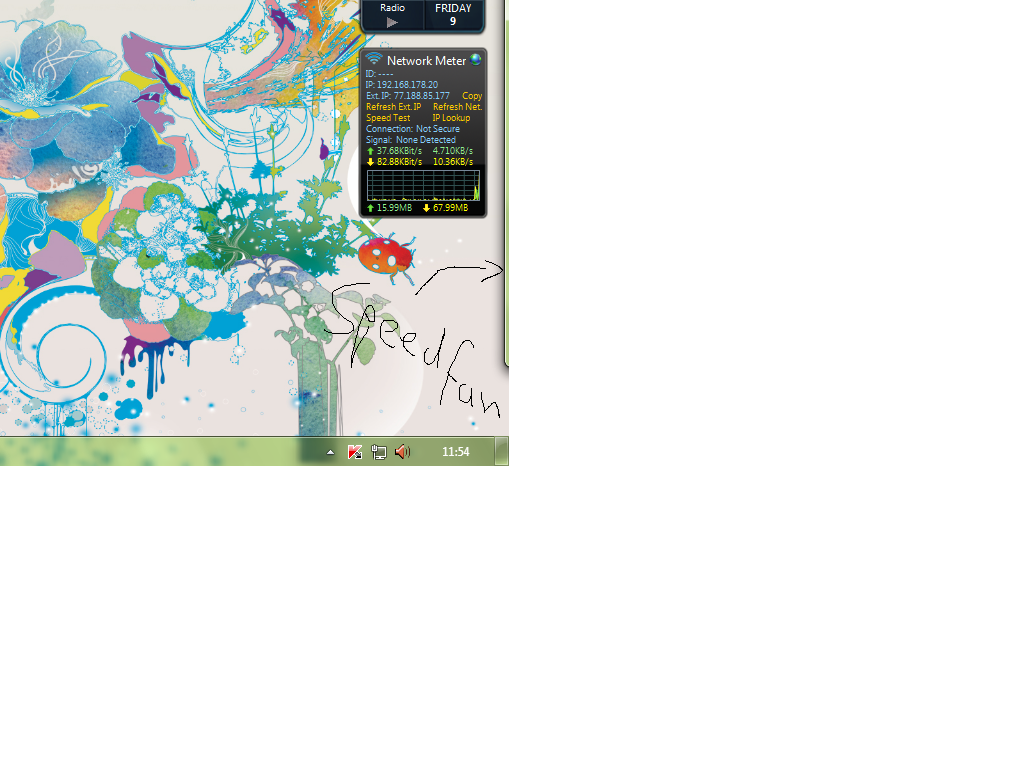

ich habe ein problem mit einer software wlche auf einem nicht vorhandenen zweitmonitor angezeigt wird.
ich hatte bei mir vor kurzem zwei monitore angeschloßßen und speedfan (die besagte software) immer auf dem zweitmonitor anzeigen lassen.
eingestellt war desktoperweiterung. dann ist mir der monitor leider abgeschmiert und seitdem kann ich mir die software nicht mehr auf den monitor ziehen.
ich habe speedfan auch schon neu installiert, aber ohne ergebnis, immer noch dort.
ich habe mal ein bild gemacht, damit ihr euch das vorstellen könnt.
wäre über hilfe sehr dankbar^^

rechtsklick auf Speedfan in der taskleiste -> verschieben -> "nach-Rechts-Pfeiltaste" oder Links-Pfeiltaste drücken und erst dann das fester mit der Maus auf deinen jetztigen Monitor verschieben.
