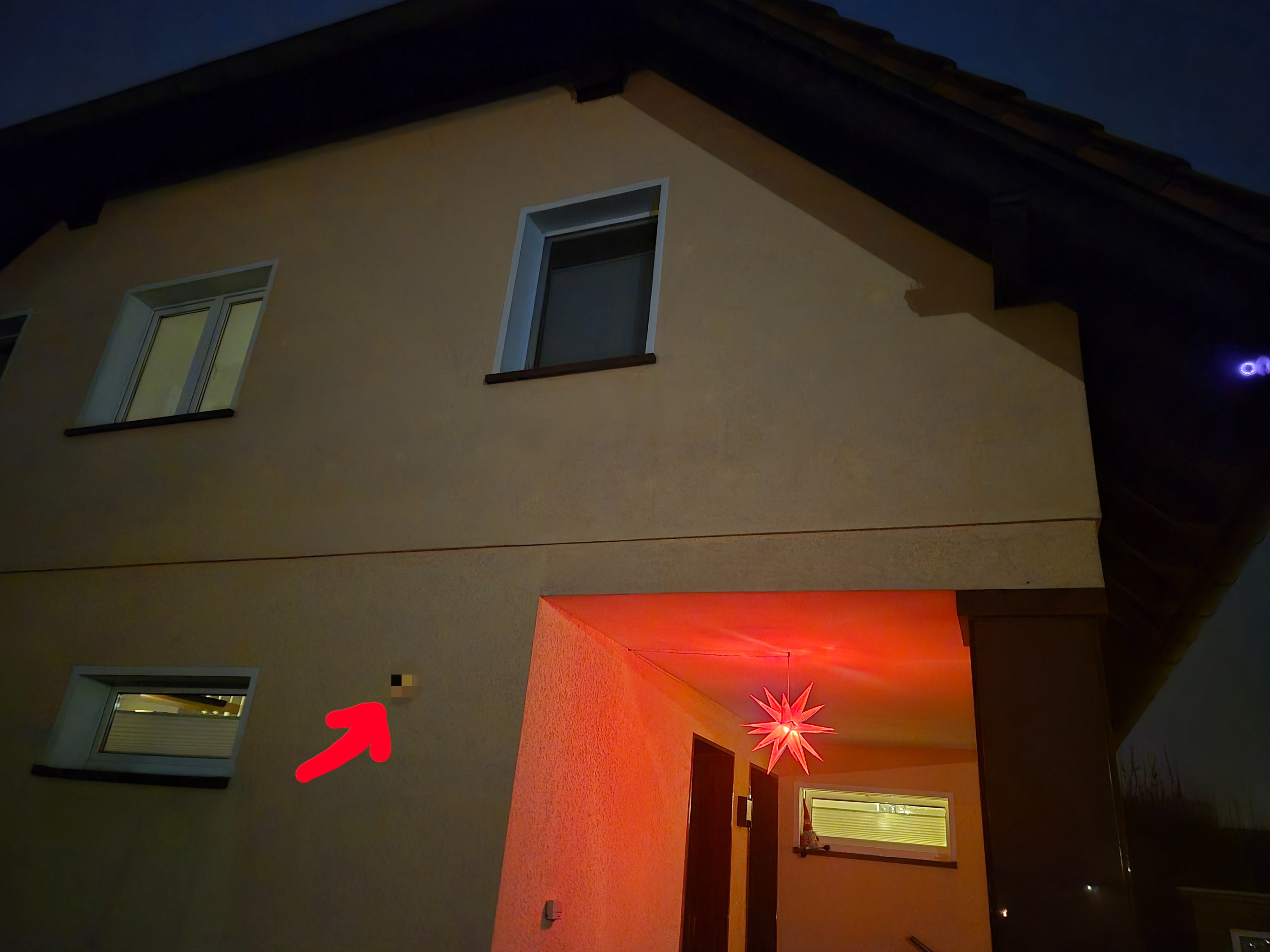

ich möchte meinem Haus gern eine beleuchtete Hausnummer (eine Ziffer) verpassen. Leider ist in der Nähe nirgends Strom verfügbar, so dass ich auf eine Solarlösung zurückgreifen muss.
Das bringt mich zur zweiten Herausforderung. Der Installationsort ist nach Nord-Ost gerichtet.

Ja, das wäre eine Idee. Leider ist die Dachrinne ziemlich weit entfernt vom Installationsort.
Den Ort will ich auch nicht ändern, da die alte Nummer ersetzt werden soll und ich nicht an anderer Stelle die Fassade anbohren möchte.

Die Steinel ist sowieso raus. In mehreren Rezensionen liest man davon, dass das Ding vollläuft. Bei mir wäre sie ungeschützt direkt der Witterung ausgesetzt. Um da ran zu kommen müsste ich jedes Mal auf ne Leiter steigen. Sind ca. 3,5m Höhe.

2 Meter Stromkabel verlegen vom beleuchteten Weihnachtsstern scheint utopisch zu sein.
Der Weihnachtsstern wird durch das Badfenster (mit dem Wichtel davor) versorgt. Da hängt für 4 Wochen eine hässliche Strippe an der Fassade entlang.
Der nächstmögliche Zugang zu Strom wäre die Beleuchtung neben der Haustür.
Vom Weihnachtsstern sind ca 4m. Von der Lampe ca. 6m.
Da dann Aufputz Stromkabel? Kann man machen, ist aber hässlich.
