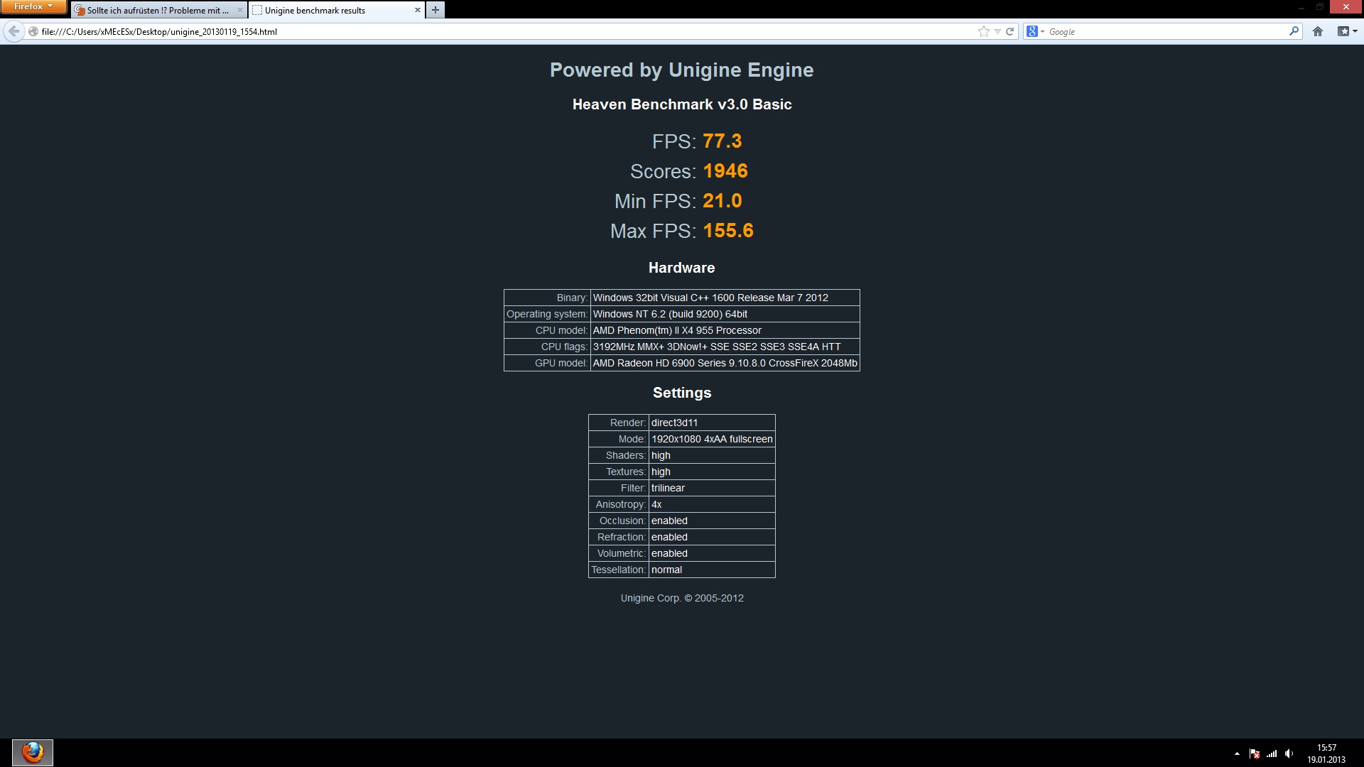

also ich habe heute mal ein benchmark durchlaufen lassen
sie eigentlich ganz gut aus.
was meint ihr ?
ok ich habe jetzt Anisotropy nicht auf 16x gestellt hatte gestern nacht noch ein benchmark gemacht gehabt da sah das erbenis eigentlich genau so aus :)

hmm
allerdings sollten die eigentlich
also ich tippe mal auf die lanes anbindung 16+4 Lanes das die untere einfach nur einen chilligen schiebt ://
ich glaube ich werde mir die nächsten monate mal ein neues board + rams kaufen und meine CPU erst weiter betreiben und diese etwas übertakten
ich sag mal so es sind zwar nicht die neusten karten aber leistung haben die genug und laut paar benchmarks sollte ich bei BF 3 alles Ultra rund 120FPS haben
ich habe mal nach den Benchmark gegoogelt also da werden 2400+ Punkte erreicht !!!
