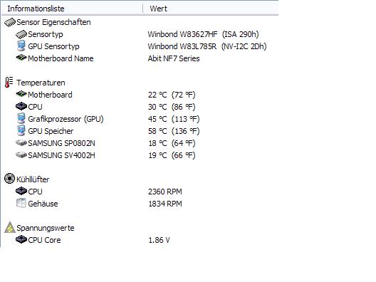

:D meine temps - emule läuft im hintergrund - raumtemperatur ca.22°C
