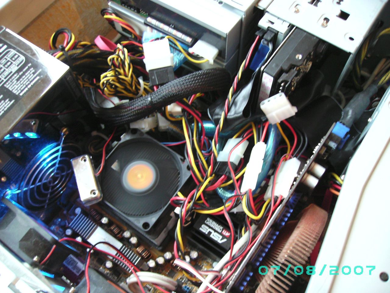

@ #22 evox9:
Was hast du gegen die Verkabelung von yakuza? Ist doch ordentlich.
Im Anhang ein Bild meines Rechners, Gehäuse ist das Desktop-Gehäuse Thermaltake Tenor :D

Tja mir fällt meine verkabelung nur auf bildern so auf, sonst schauts recht gut aus, nur durch die immense breite des towers macht sich das verstecken schlecht.
Mein luftstrom ist so ziemlich optimal, vorne und hinten der 120er laufen auf einer schiene und sind gleich schnell! Das NT läuft nur 1-2mal die stunde für 1-2minuten. Der Tower halt lochblech slot abdeckungen und nen großes lochblech "auge" in der seite und überall filter vor von daher geht das so sehr gut.
Es ist einfach wichtig das die luft ausber durchgeht und nicht staut, vor allem darf die warme luft nicht verquirlt werden.
