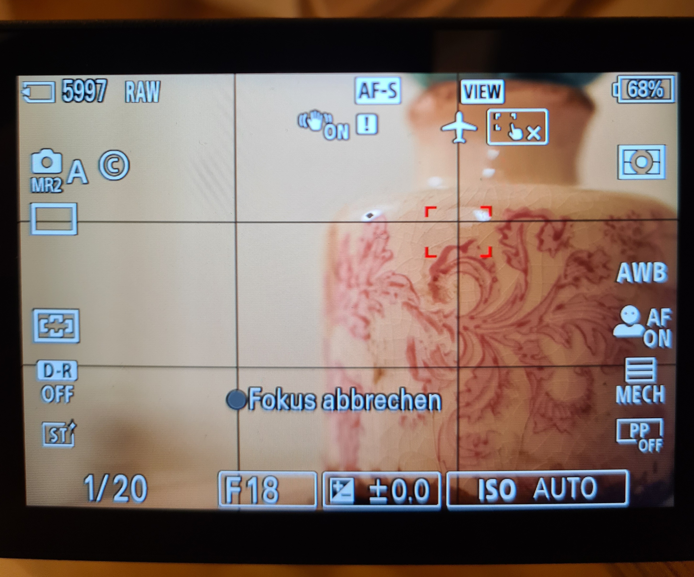

Ich fokussiere mit Blende 2.8 auf ein Objekt und der Hingrund wird unscharf. Genau das wird mir auch im Live View angezeigt.

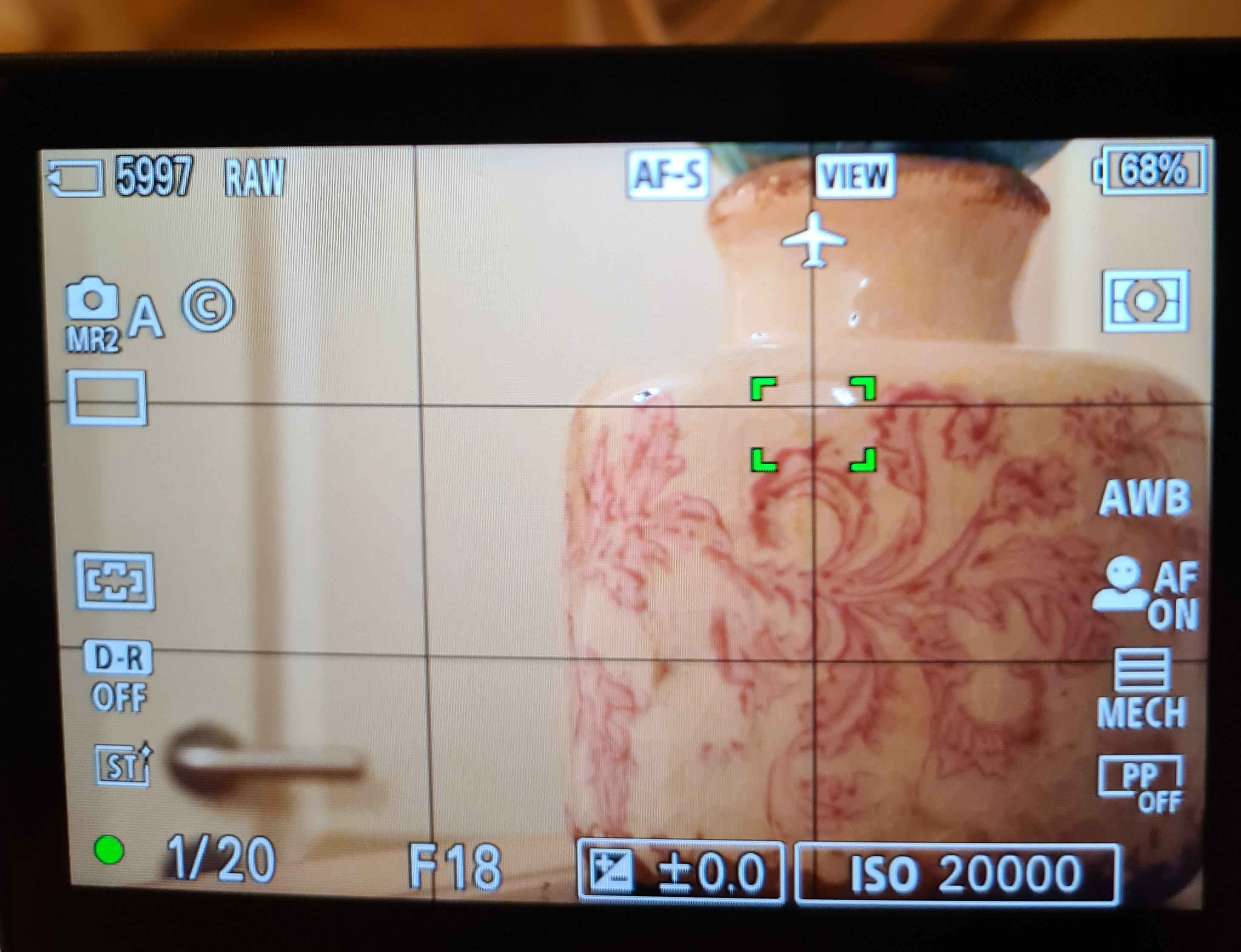

Verändere ich die Blende auf bspw. F20, sehe ich zunächst keine Veränderung im Live View. Drücke ich jetzt den Auslöser halb durch zum Fokussieren, sehe ich das korrekte spätere Bild mit der Blende F20, lasse ich den Auslöser wieder los, ist der Hintergrund wieder wie bei einer Offenblende.
Ich möchte, dass ich beim Ändern der Blende, sofort und dauerhaft das aktuelle Live Bild der entsprechenden Blende habe.

Die Fokussierung ist in der Tat kein Problem. Mein geschildertes Problem ist unabhängig von der Belichtung.
Wenn ich halb durchdrücke zum Fokussieren, sehe ich das spätere fertige Bild auf dem Display. Lass ich den Auslöser los, sehe ich das Bild wieder mit einer Offenblende, obwohl noch F8-20 etc eingestellt ist.

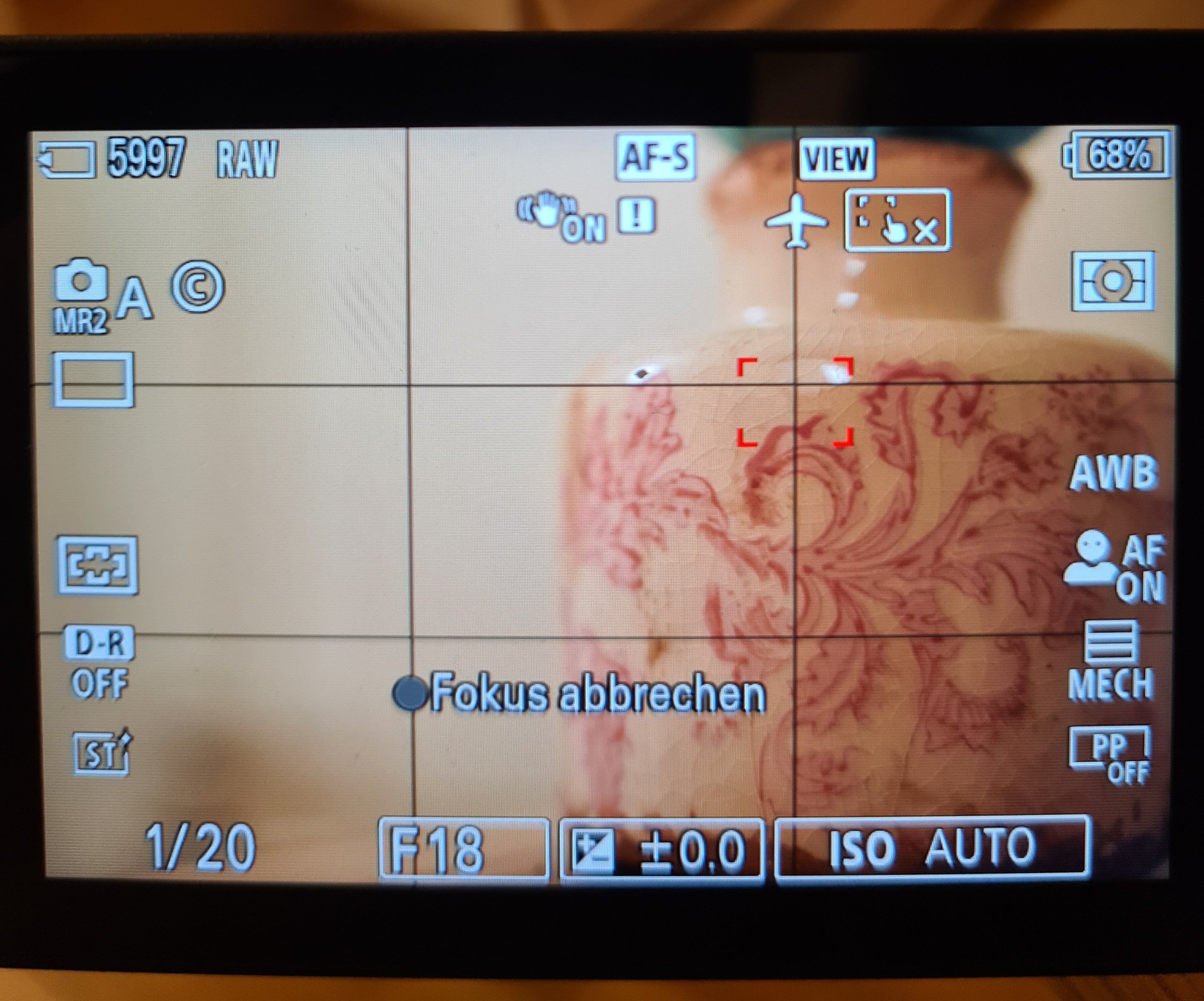

Zur Veranschaulichung habe ich zwei Bilder angehangen. Beim Fokussieren ist die Türklinke erkennbar aufgrund der geschlossenen Blende. Beim nicht Fokussieren wird es offenblendig angezeigt.
