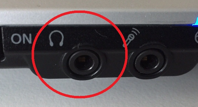

Welchen Laptop hast Du ? Welches Symbol ist neben der Buchse ?

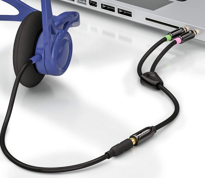

Wenn Du nur 2 separate Buchsen hast:
Brauchst Du sowas:

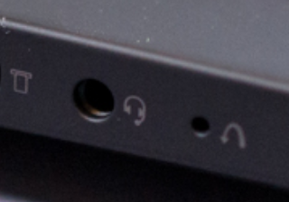

Ein Headset ist als Logo abgebildet - also eine Kombo.

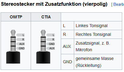

Wenn er dein Mic nicht erkennt ist evtl. Pin 3/4 gedreht, siehe erstes Bild.
Laptop nach OMTP / Headset nach CTIA Belegung.

Wenn hier zwei unterschiedliche Steckerbelegungen aufeinander treffen benötigst Du einen CTIA OMPT Adapter der das dreht.
