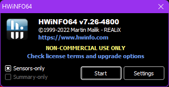

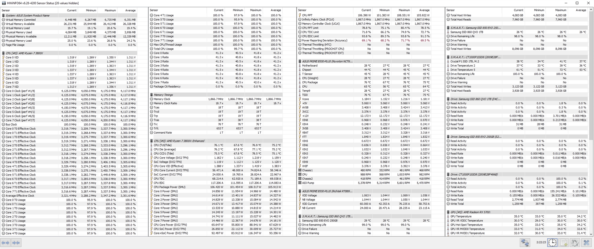

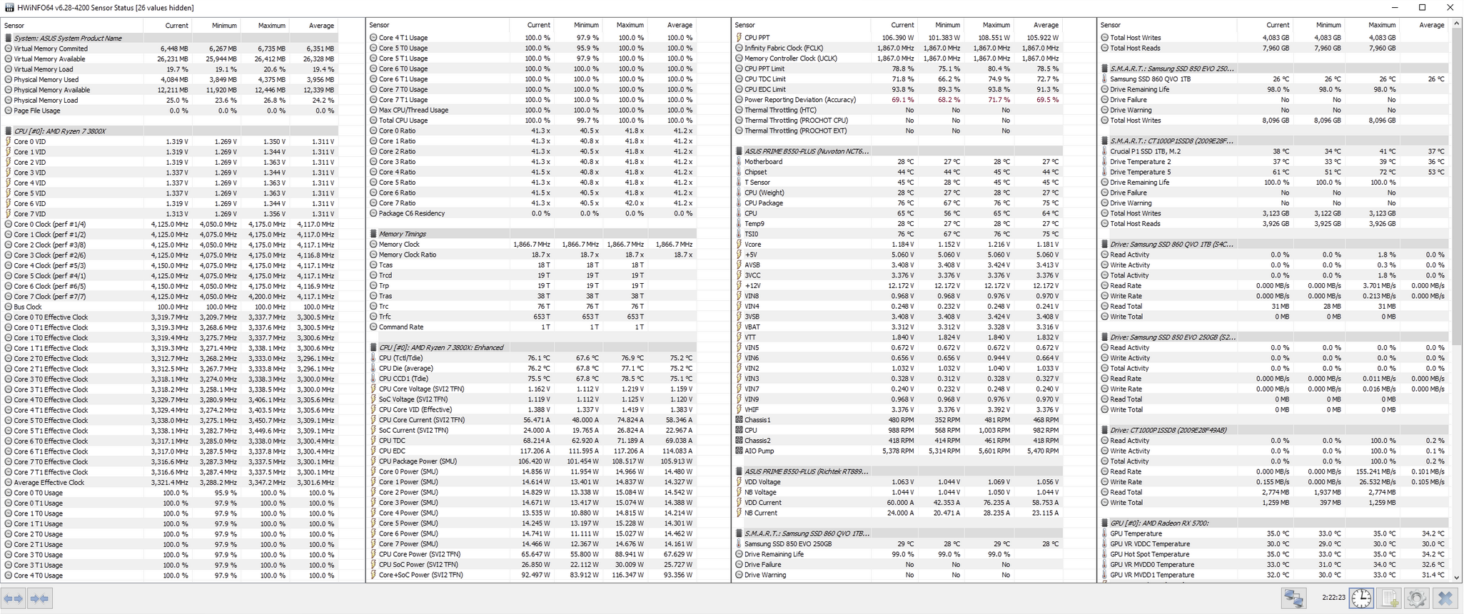

Die Temperaturen mit HWiNFO überwachen:
  1. HWiNFO | ComputerBase die Portable herunterladen - keine Installation erforderlich!
  2. ZIP-Dateien entpacken
  3. HWiNFO ausführen.
  4. Den Hinweis der Benutzerkontensteuerung bestätigen.
    Siehe Benutzerkontensteuerung (Windows) - Windows security
  5. Die Schaltfläche "Run" ("Start") anklicken oder die Enter-/Return-Taste drücken.
  6. Der Dialog "HWiNFO .. Sensor Status" wird geöffnet.
  7. Beispiel

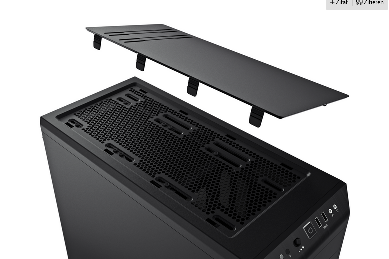

be quiet! Pure Base 600
Das be quiet! Pure Base 600 hat einen suboptimalen Luftstrom, wenn die obere Abdeckung aufliegt und ohne kommt leicht Staub ins Gehäuse, da keine Mesh-Filter vorhanden ist

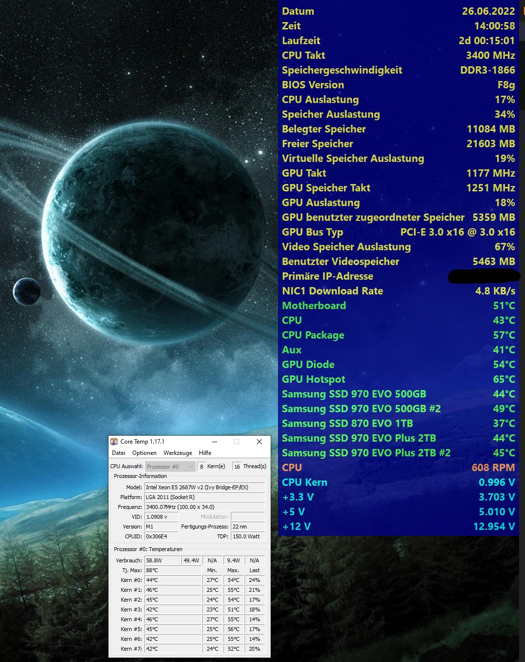

Mainboard und CPU Temperatur, um das mögliche Problem besser eingrenzen zu können?

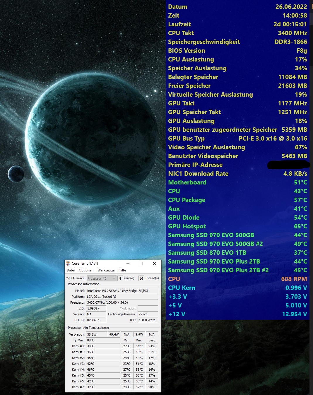

Zu hohe Dauertemperaturen belasten die Hardware. Meine GTX1080 rennt max bei 72°C unter Volllast. Wenn ich "normal" zocke dann ist der Hotspot bei 65°C. Meine CPU liegt auch um die 45°C - 50°C. Nvme SSD ebenfalls. Sicher verträgt die Hardware mehr aber wie gesagt auf Dauer nicht förderlich.
GPU drosseln bei über 80°C je nach Modell und Hersteller. Musst mal schauen. Meine dreht ab 83°C die Leistung zurück. Da hilft guter Airflow und potente Lüfter. Hab auch ein BeQuiet Gehäuse da sind aber 5x 12 cm, 4x 14 cm, 3x10 cm und 1x 6 cm Lüfter verbaut. Habe jetzt wo ich ich hier schreibe und nebenher spiele recht gute Werte obwohl hier daheim über 30 Grad sind.

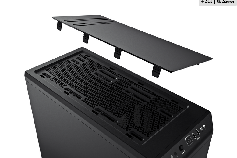

Ah, der berüchtige Backofen :D Hat ab Werk einen absolut miserablen Luftstrom und neigt zum Hitzestau, mit ein paar Umbauten lässt sich diese lächerlich überteuerte Vollkatastrophe von einem Gehäuse airflow-technisch zumindest in einen akzeptablen Bereich bringen.
1. Das Top-Cover muss ab oder zumindest in der höchsten Position eingeklemmt werden
2. Vorne müssen drei 120-mm-Lüfter saugend verbaut werden, alternativ zwei 140-mm-Lüfter
3. Der hintere Lüfter auf CPU-Höhe pustet raus
4. Oben bitte noch einmal zwei 120-mm-Lüfter, die die warme Luft herausbefördern
Idealerweise entfernst du auch das Dämmmaterial, aber mit den genannten Umbauten sollte es bereits besser werden. Sollte der AMD-Standard-Kühler verbaut sein, würde ich noch einmal 30 Euro oder so in die Hand nehmen, um einen ordentlichen Kühler draufzusetzen.
