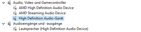

Okay seit einer ganzen Weile sieht es so aus als wenn ich the problem gelöst hätte. Es waren mehrere Geräte im Audio Controller Installiert. Für alle die interessiert sind habe ich mal einen Screenshot gemacht (=

Da fehlt immer noch der Treiber für den Onboard-Sound!
Lade ihn beim Mainboard-Hersteller runter.

Die Grafikkarte kann über HDMI auch Ton ausgeben, deswegen sind dort mehrere Tonausgabe-Geräte gelistet.
Man muss halt das bevorzugte Ausgabe-Gerät in den Windows-Soundeinstellungen anwählen.
Es ist am Ende doch ganz einfach.

Da dein Rechner mehrere Audio-Ausgänge besitzt, am Mainboard und über die Grafikkarte, musst du den von dir genutzen erstmal einstellen,
z.B. unter Start --> Einstellungen --> System --> Sound -->Ausgabe.
