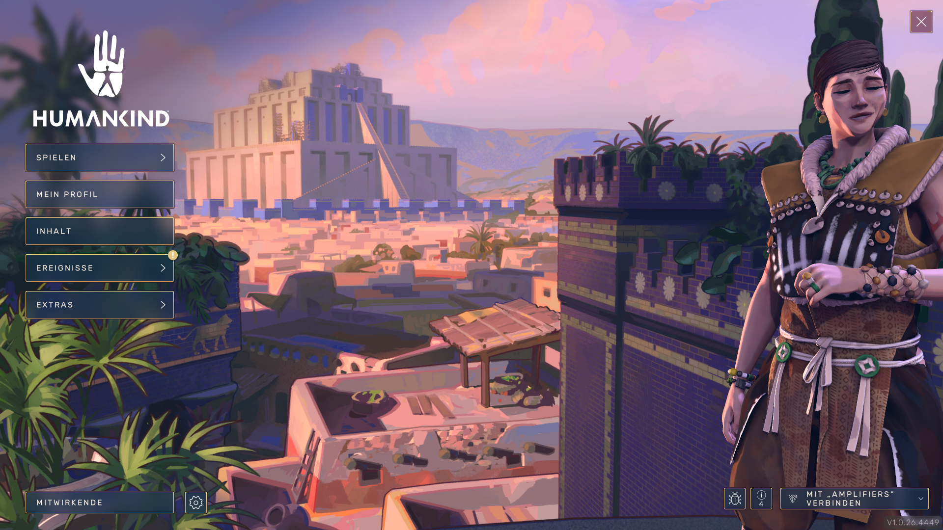

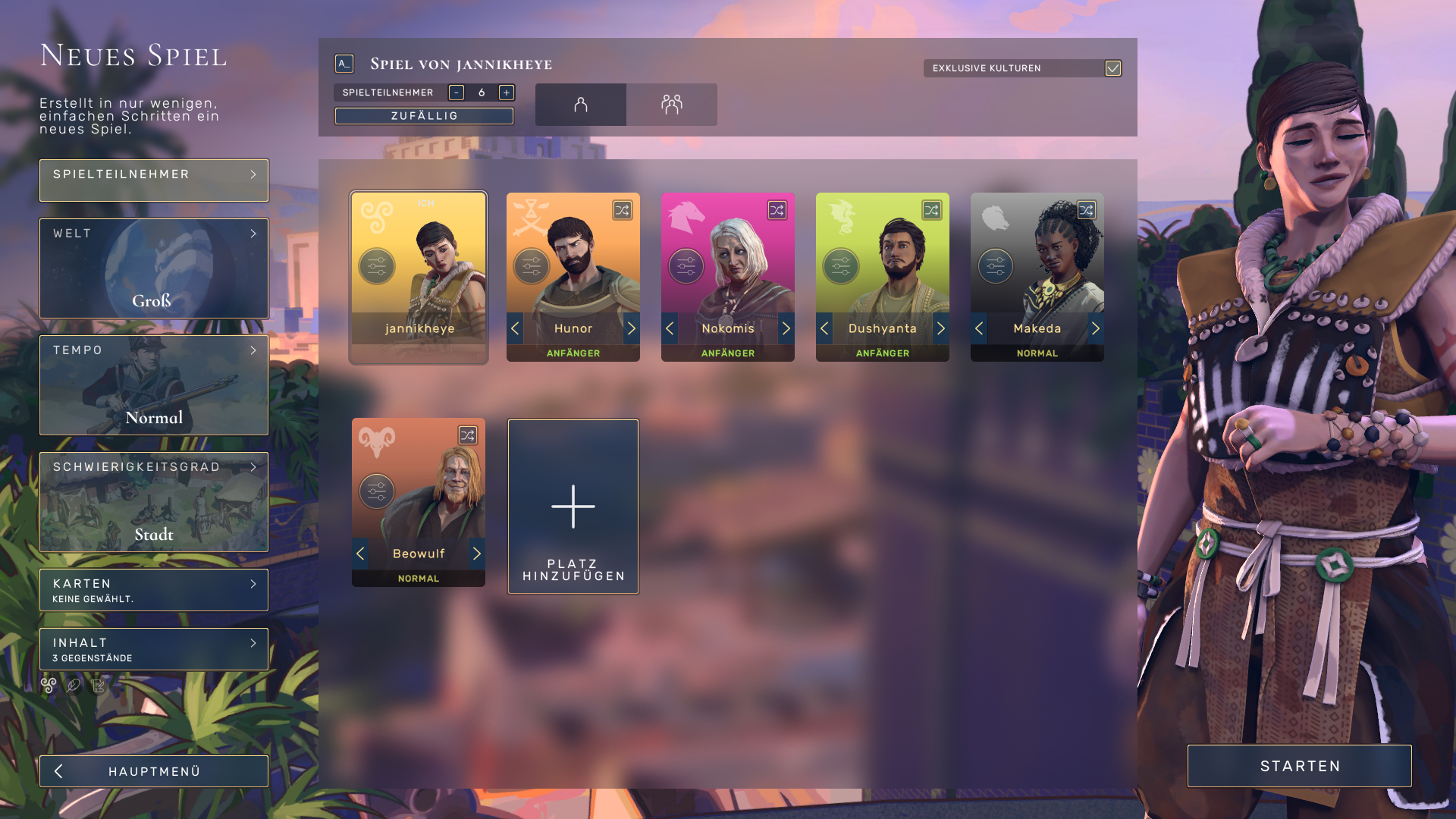

Die in dem Bild sich rechts befindende Person laggt super Krass. Also ihr Animation ist nicht flüssig und es werden bestimmt 80% der fehlenden Frames ausgelassen. Das spiel laggt außerdem auch schon in diesem auf dem Bild sichtbaren Einstellungen. Es reagiert z.b. langsamt wenn ich auf Enstellungen oder Spielen usw. klicken will. Das ist das erste Spiel welches ich spiele wollte mit einem neuen PC. Außerhalb des Spiels ist alles Flüssig. Es handelt sich um das Spielt Humankind und wurde über Steam geladen. Bei dem zweiten Bild wo man die Charaktäre auswählen kann sind diese bestimmt für 2 Sekunden verpixelt bevor die wie in dem Bild jetzt sichtbar scharf wurden. Also alles ist komplett Lagy auch im Spiel obwohl die Grafik so aussiet als käme sie aus dem letzten Jarhzehnt was mich gerade selbst ein wenig überrascht.
Wenn ich Fortnite starten will kommt folgendes Problem: A D3D11-compatible GPU (Feature Level 11.0, Shader Model 5.0) is required to run the engine.
Ich bin ein absoluter Noob was PCs angeht. Deswegen habe ich bis jetzt nur die Treiber aktualisiert. Windows wurde im Vorhinein frisch von mir aufgesetzt. Der PC ist wie gesagt Neu. Im Internet wusste ich nicht genau wonach ich suchen soll. Bevor das Spiel installiert wurde habe ich Windows Net Framwork insallieren müssen.
Um das Problem von Fortnite zu lösen habe ich bei Windows 11 versucht DirektX zu aktualisieren bzw. die Updates gemacht. Es ist alles auf dem neusten Stand. Dennoch besteht das Problem weiterhin.
