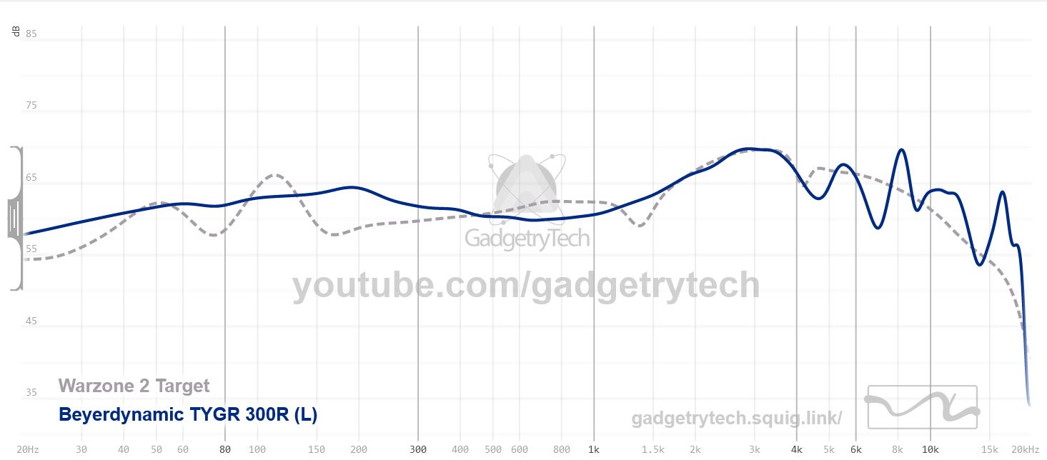

Gadgetry Tech arbeitet an Ziel-Kurven (um Schritte besser orten zu können) für spezielle Spiele, die man dann in seiner Squiglink-Datenbank ansehen kann. Mit dem integrierten Auto-EQ Feature kann man dann die von ihm vermessenen Kopfhörer/Headsets direkt an diese Zielkurve angleichen, womit man deutlich bessere Ergebnisse erzielen sollte, als mit den Presets die z.B. Creative anbietet.
Hier ist z.B. der Tygr 300R verglichen mit seiner Warzone 2 Zielkurve (Zielkurve in grau und Tygr in blau):

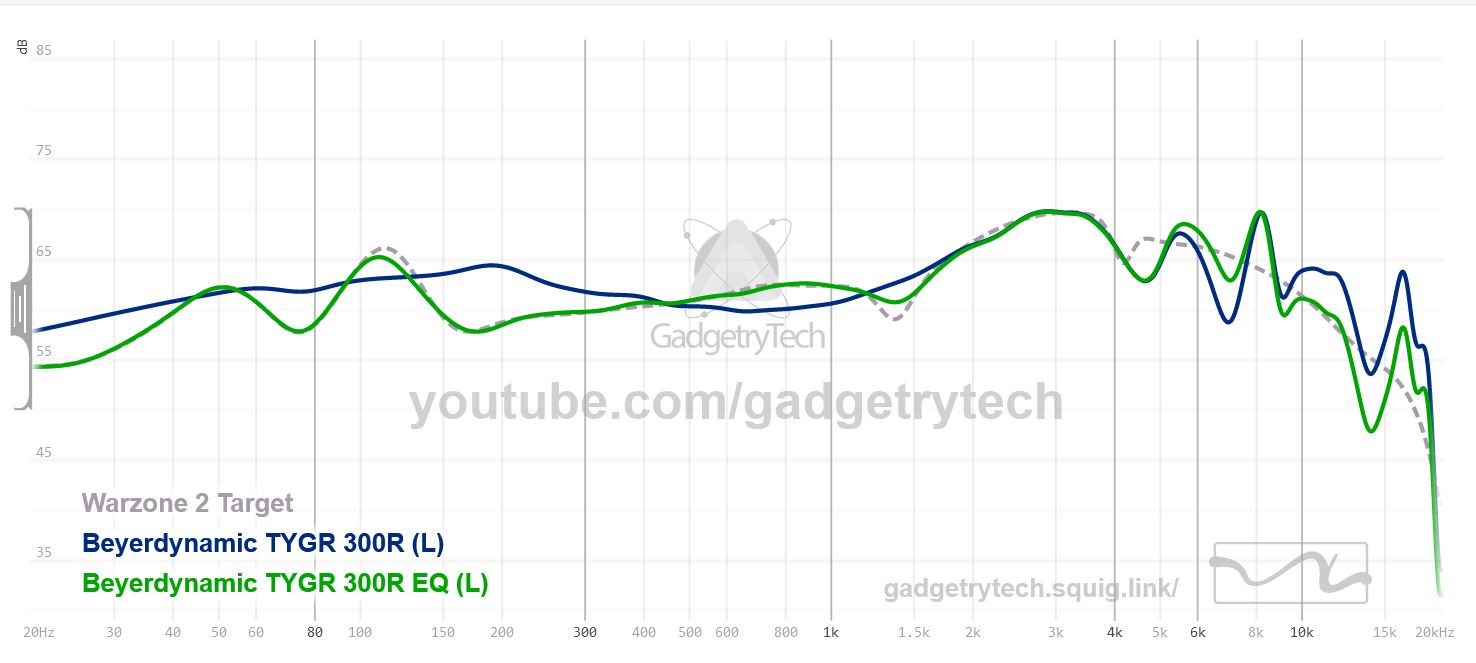

Hier der Tygr, nachdem man das EQ-Prest angewandt hat (grüne Linie=Tygr mit EQ):
Damit man den EQ anwenden kann, benötigt man allerdings einen parametrischen Equalizer, den die Creative Soundkarte (und quasie auch keine andere Soundkarte auf dem Markt) bietet. Glücklicherweise kann man das auch alles in Systemübergreifend kostenlos mit Software erreichen, dazu benötigt man EqualizerAPO+PEACE oder z.B. Steelseries Sonar.
Das wäre das EQ-Preset, um den Tygr auf die Warzone 2 Zielkurve zu bringen:

Filter 10: ON PK Fc 15000 Hz Gain -6.0 dB Q 0.600
Generell muss man auch beachten, dass es eine gewisse Streuung bei Kopfhörern gibt. Sprich dein Tygr wird wahrscheinlich nicht exakt den selben Frequenzverlauf haben, wie der Tygr den Gadgetry Tech gemessen hat. Auch die Abnutzung der Ohrpolster hat Einfluss auf den Frequenzverlauf. Somit wird dein Tygr auch nicht exakt an diese Zielkurve rankommen, im großen und ganzen sollte das aber trotzdem immer noch besser sein, als ein EQ-Preset, bei dem der Kopfhörer nicht berücksichtigt wurde.
Auch Oratory1990 arbeitet mit einem ähnlichen Prinzip, wobei seine Zielkurve das Harman Target ist, was (sehr vereinfacht gesagt) generell eine Zielkurve für guten Klang ist, also nicht fürs Competitive Gaming sondern eher Casual Gaming/Filme/Musik gedacht ist, hier ist sein EQ-Preset für den Tygr 300R.
Reaktionen: neo2106, MartinQq und JackA
