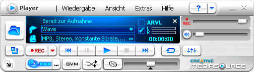

Kannst du mit dem der Audigy beilegenden Creative Media Source Player machen.
Beim Pfeil neben Rec die Aufnahmequelle (Wav , Micro, Line-IN, S/PDIF-In, ...) und das Aufnahmeformat auswählen.
Aufnahme drücken. Und schon wird von der ausgewählten Quelle aufgenommen.
Rechts oben kannst du noch den Aufnahmepegel einstellen.

Danke Lichterer.
So ist natürlich viel einfacher als jedesmal die Audioeinstellungen zu öffnen und dort die Aufnahmequelle zu ändern!
