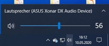

Im Windows Lautstärkemixer kannst Du die Grundlautstärke von Windows einstellen. Das ist nicht wirklich anders, als bei Win 7.
Einfach auf das Lautstärkesymbol in der Tray klicken.
Rechte Maustaste auf das Lautstärkesymbol, dann auf Lautstärkemixer öffnen.
Ich denke dies ist das, was du suchst.

@BlubbsDE und @Glowman diese Optionen habe ich natürlich auch schon gesehen :). Leider hilft das nicht. Dort kann ich wie bereits erwähnt nur die Lautstärke von Windows regeln und die ist ja bei 1% schon sehr laut.
Es müsste irgendwie ein Regler geben bei dem ich sagen kann "Standardmäßig minus X db", sodass die 1% leiser werden. Weniger als 1% bekommt man ja nicht hin.
