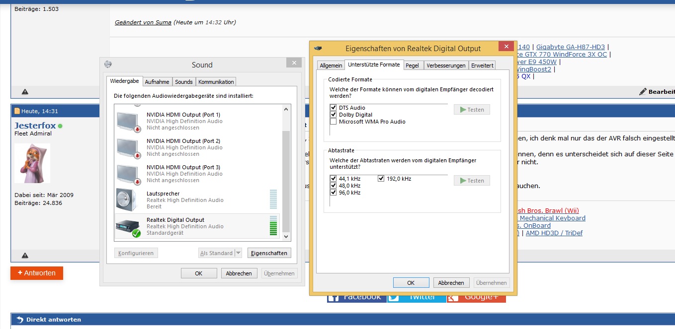

@Janz: DTS Connect müsste bei den Windows Einstellungen auftauchen richtig? Dort steht derzeit nur Dolby Digital, DTS Audio und Windows WMA Pro Audio, wobei beim letzten der Haken nicht gesetzt ist.

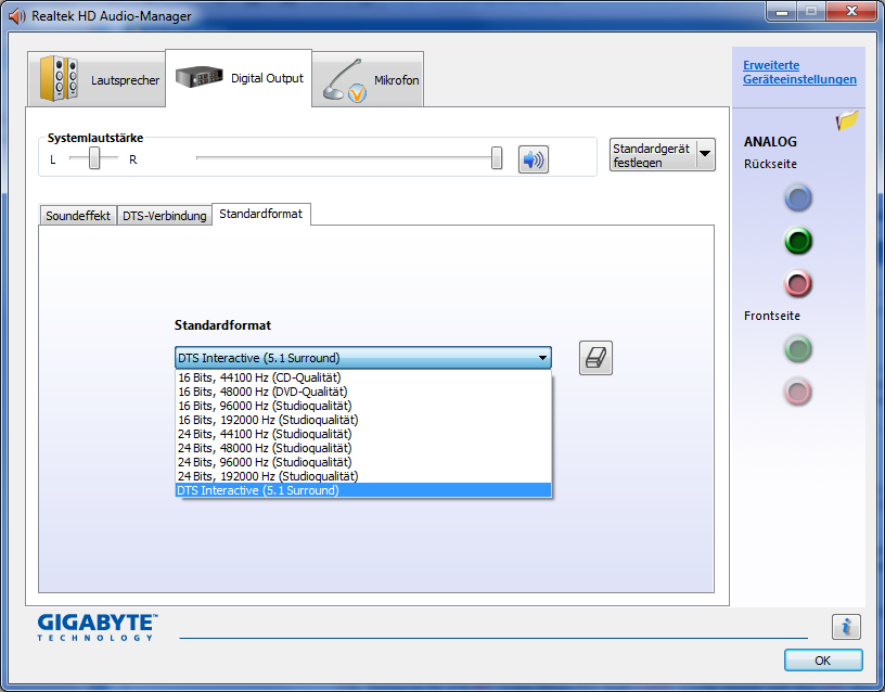

Edit: DTS Connect müsste in der Realtek-Software bei den Ausgabeformaten für den digital Out neben den ganzen Bitraten auftauchen.

DTS Connect taucht da leider nicht auf...
