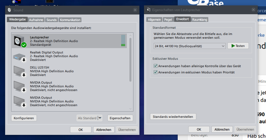

Ich hatte das gleiche Problem... Du kannst probieren die Freuqenz der Audioasugabe zu verändern. Das hatte bei mir geholfen.
Wenn ich was anderes als 44100/24 Bit einstelle, habe ich bei der MP3 Wiedergabe und gleichzeitigem spielen, stottern in den MP3s.
Mit übertakten hat das nichts zu tun. Der PCI-e Bus wird ja nicht übertaktet.
Oh danke, habe mal auf 24bit 96khz runter, bei 384khz spinnt sowieso alles sofort!
96khz ist noch zu viel. 44khz ist CD Quallität und 48khz sogar DVD quallie. Alles drüber kann das Menschliche Ohr nicht mehr unterscheiden. Die gute S/N deiner Karte bleibt ja erhalten, egal weche frequenz Du einstellst.
