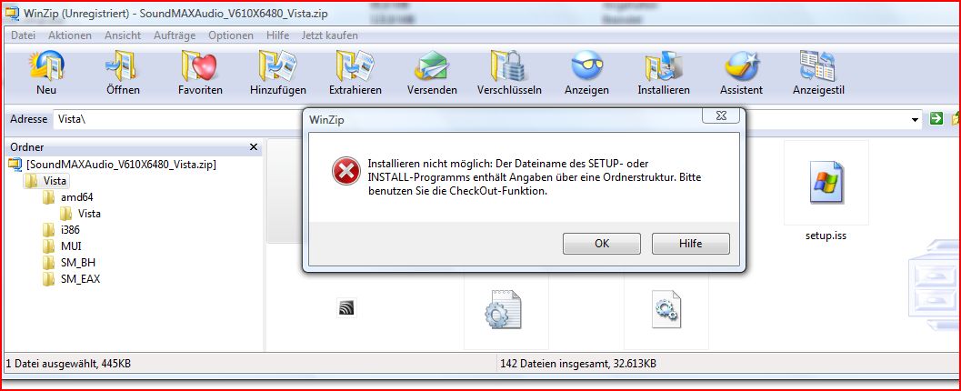

da ich mit meinem SuondMAX-Treiber Probleme hatte, habe ich einen neuen von Asus runtergeladen und versuche ihn zu installieren.
Die Datei habe ich entzipped, wollte das ASUS-Setuo starten, aber schaut selber:
Hast Du zuerst die Datei entpackt in einen Ordner und aus dem Ordner heraus das Setup gestartet oder aus Winzip heraus?

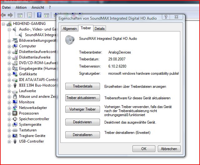

Wird die Karte im Gerätemanager erkannt, dann könntest Du den Treiber manuell installieren indem Du auf Treiber aktualisieren gehst und aus fen Ordner verweist, dann sucht sich der Assistent den richtigen Treiber schon raus, anhand der *.inf Datei.
Nach dem Entpacken mit WinZip habe ich über den Gerätemanager zum entpackten Vista-Ordner navigiert und Treiber aktualisieren betätigt.
Es scheint, geklappt zu haben:
