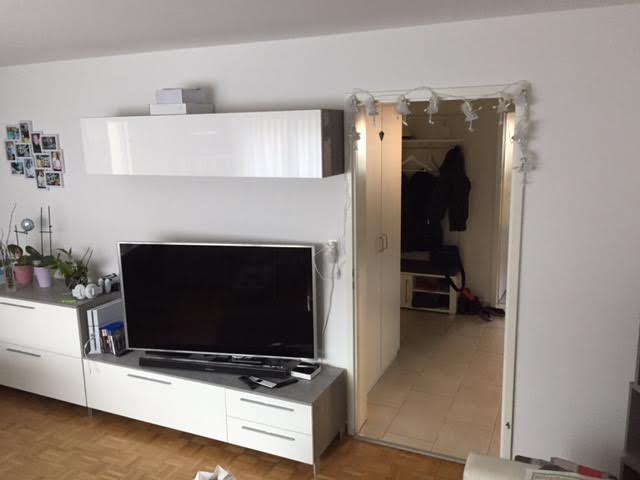

Ich suche für meinen TV eine passende Soundanlage. Ich verstehe von diesem Gebiet nicht viel und ich möchte auch nicht jede einzelne Einstellung bis ins Detail heraustüfteln müssen. Bis jetzt benutze ich eine Samsung Soundbar, welche die TV Lautsprecher schon deutlich übertönt. Geschätzt habe ich daran vor allem die Bedienung über eine Fernbedienung. Leider kommen gerade die Stimmen nicht so gut rüber und sobald ein Nebengeräusch - das Wohnzimmer ist offen gebaut zu der Küche - da ist (z.B. Waschmaschine, Dampfabzug usw) versteht man kaum mehr was. Da wir seit dem Herbst Nachwuchs haben möchte ich auch möglichst alles "Versorgt" haben. Sprich wenig was man runterreissen könnte (wie z.b. ne Soundbar vor dem TV)
Leider ist es nicht sehr einfach, da die Platzverhältnisse nicht die besten sind (ca 20qm) und sich das System optisch auch an die Gegebenheiten anpassen muss. Zusätzlich steht der TV schräg in einem ca 30° Winkel auf dem Möbel. Das Sofa befindet sich in einer Ecke. Anbei habe ich ein Bild angehängt. Im Moment steht der Subwoofer hinter dem schrägen TV teil. Ein Umgestalltung des Bereiches ist leider aufgrund der Platzverhältnisse und der Bauweise nicht möglich.

Platzmäßig musst du da aber kreativ werden, alleine schon für den AVR... Vernünftige Aufstellung der speaker sehe ich such noch nicht. Am einfachsten wäre es wohl, eine etwas hochwertigere "soundbase" (ohne extra subwoofer!!) unter den Fernseher zu schieben.

Diese Soundbasen habe ich mir auch schon angeguckt, aber ich finde die optisch einfach scheusslich, wenn man da dann den TV draufstellt. Das sieht so klobig aus.
Eine weitere Frage, die sich mir stellt ist: Kann ich den Center Lautsprecher eines 5.1 Systemes auf oder unter das hängende Element stellen/schrauben? Oder ist dieser dann zu weit oben?

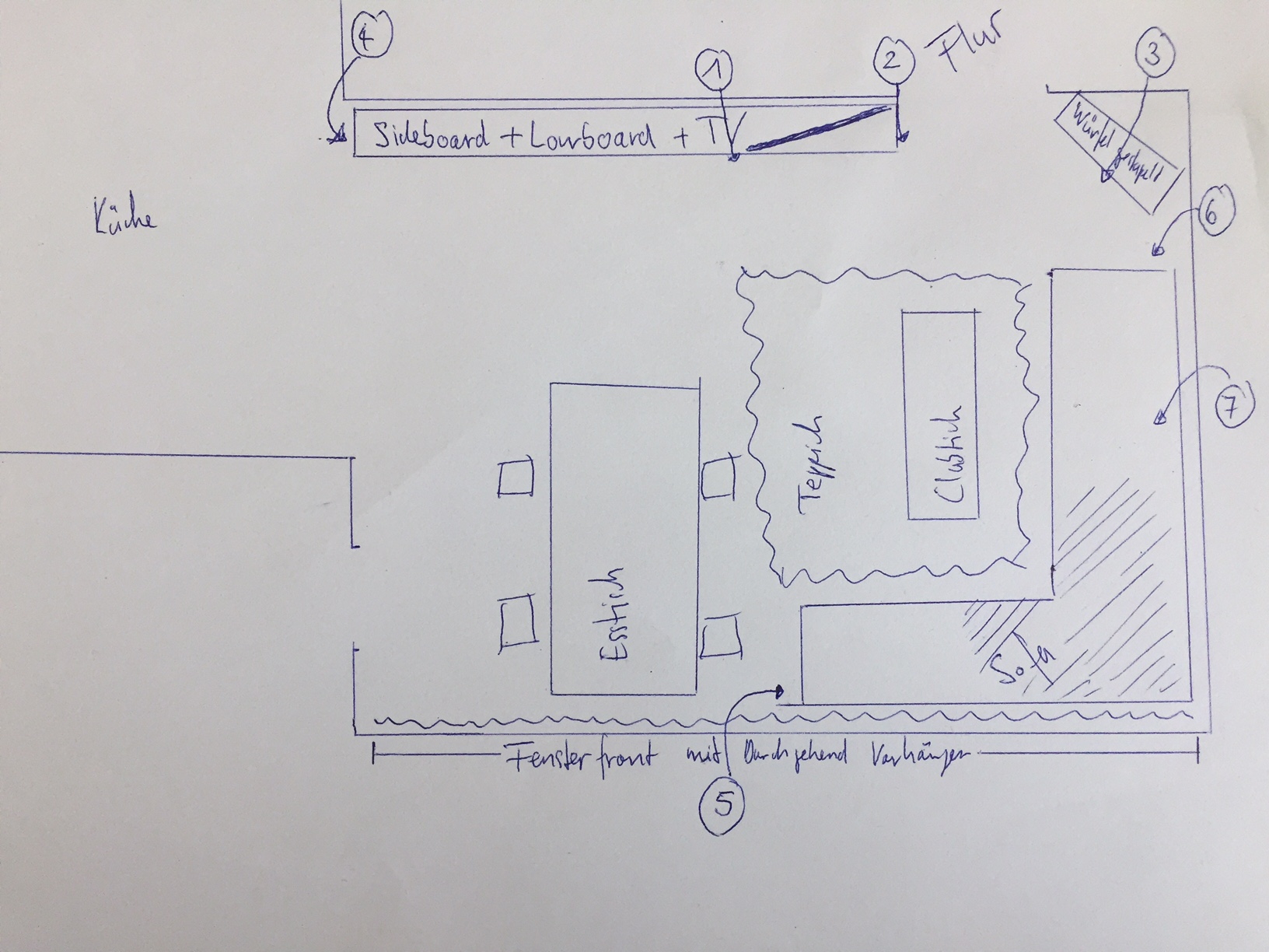

Anbei noch ein Grundriss des Raumes. Natürlich stimmen die eingezeichneten Möbelmasse nicht ganz und die Raumproportionen sind nicht genau richtig.
Das erste Bild im Eröfnungspost ist ungefähr von der oberen Kante des Clubtisches aufgenommen. Wenn wir TV schauen, dann sitzen wir immer auf der schraffierten Fläche auf dem Sofa, bzw der Kopf befindet sich dort.
Folgende Überlegungen habe ich mir bisher gemacht:
- Einen AVR an Position 3 (das ist ein Möbel aus übereinandergestapelte Würfel), TV-Box, Internet-Router und PS 4 wird ebenfalls dorthin verlegt. Links von Position 3 an der Wand oder an Position 2 eine Standboxe . Das verschieben des Sideboards um 30-40 cm nach links ist möglich. An Position 1 auf dem Sideboard oder an Position 4 eine zweite Standboxe. (Ich weiss nicht wie sich eine Standboxe auf einem Möbel verhält wegen den Schwingungen?.
Das Problem wird dann sein, gescheite Boxen für ein 5.1 System beim Sofa zu verteilen.
Am gescheitesten mit einem AVR wäre aber wahrscheinlich Lautsprecher auf Position 1, 2, 4, 6, der Sub auf 6.
- Eine Sonos Soundbar über dem TV und unter dem hängenden Element an der Wand. (siehe Bild im Eröffnungspost), zwei Sonos Play 1 an Position 5 und 6 und der Subwoofer - falls es diesen wirklich braucht - hinter dem TV oder ebenfalls an Position 6.

Außer ner Soundbar sehe ich so keine Alternative. Der Raum gibt einfach nichts her, wo man was vernünftig stellen kann. Entweder stellt man die Flur-Tür oder die Balkon-Tür.
Und bei der Soundbar ist auch das Thema: Je kleiner, desto dünner der Klang.
