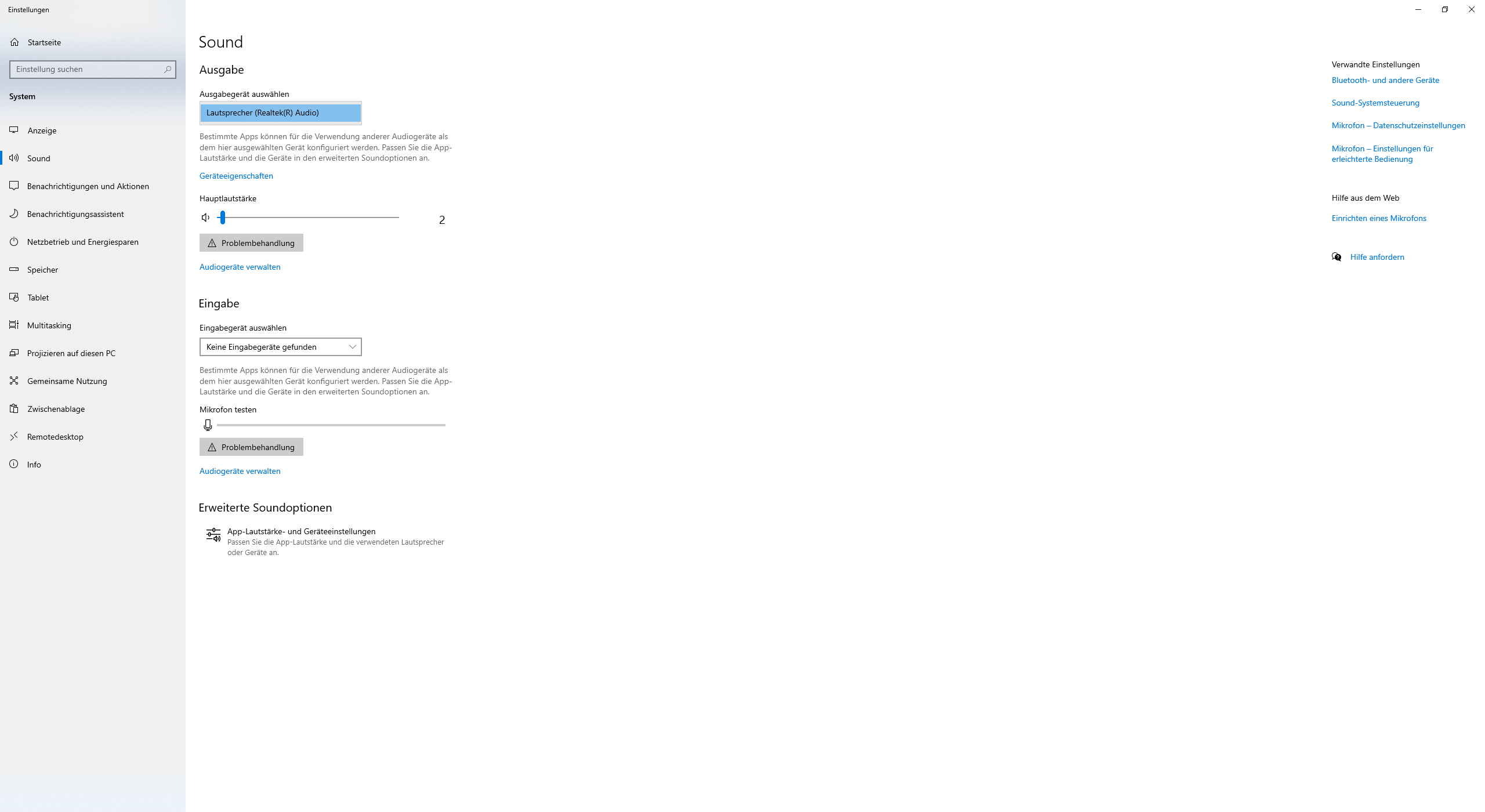

Du musst in den Soundeinstellungen die 580 als Soundkarte wählen. Jeder (aktiver) HDMI Port der GPU hat ein Audiogerät unter Windows.

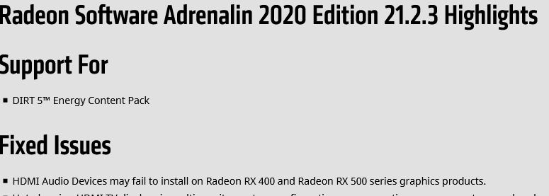

Welchen Treiber?
Screenshot_2021-03-27 Radeon™ Software Adrenalin 2020 Edition 21 2 3 Release Notes.png
du must bei Ton über HDMI und AVR (das sollte bei einer Soundbar ähnlich sein) einen erweitere Bildschirm einstellen, also 2 Monitore (einer ist dein normaler, der andere ist dann der AVR / Soundbar)

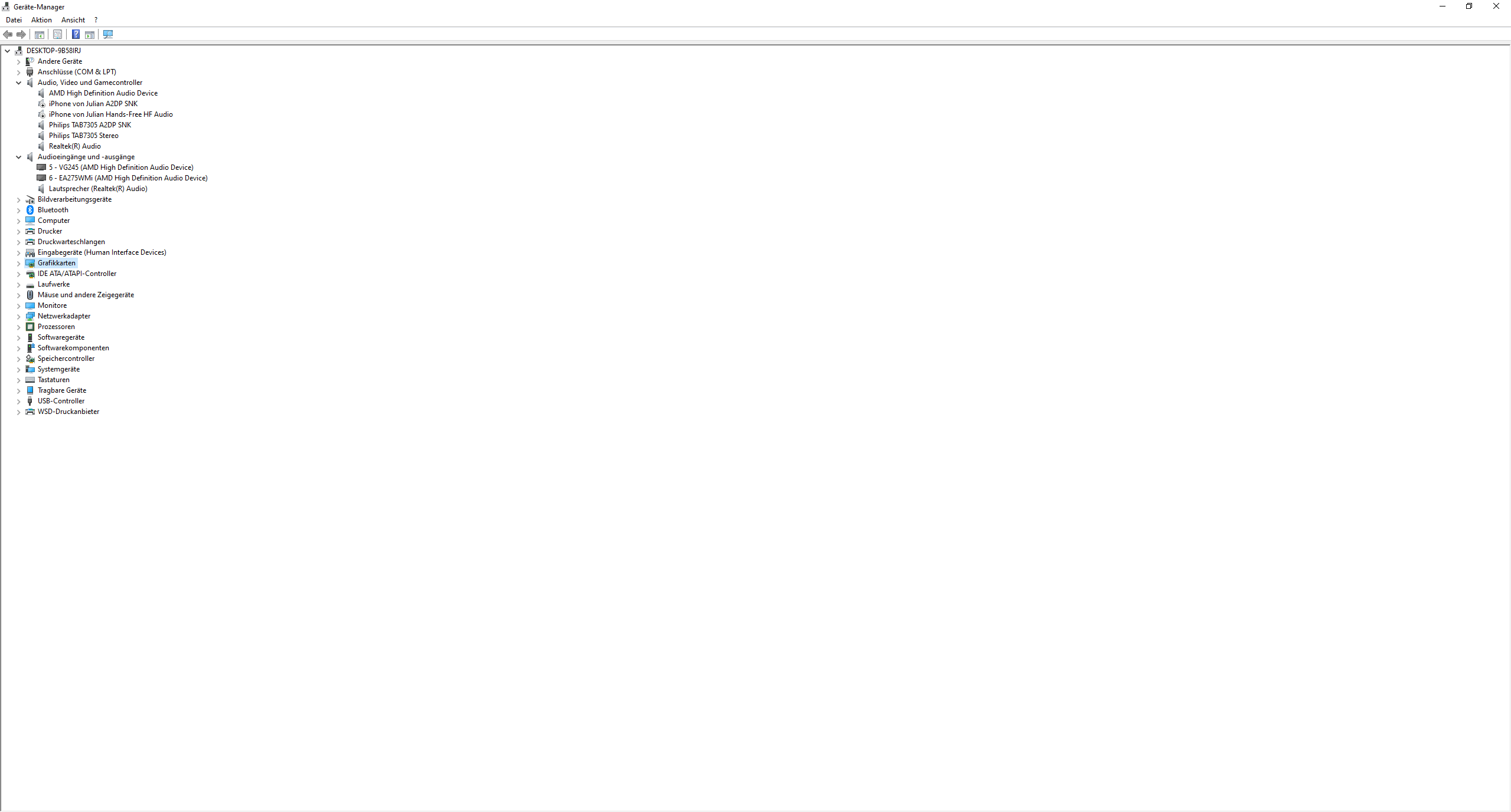

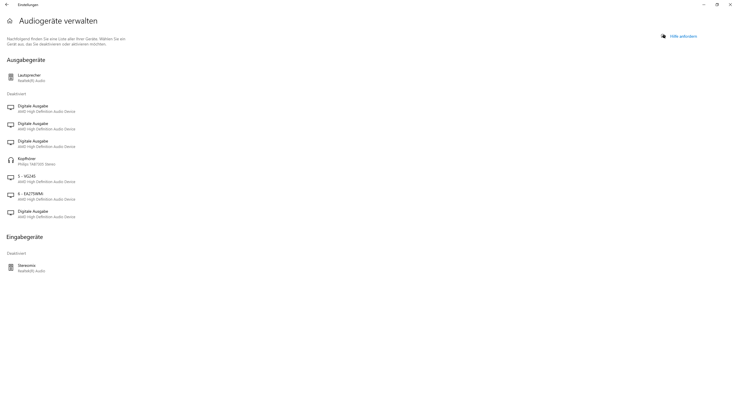

Das Problem ist ja, dass ich die GraKa nicht auswählen kann
Und zuvor einen zweiten Bildschirm einrichten. Die Soundbar am HDMI Port muss ein zweiter Bildschirm sein. Sonst ist der HDMI Port und der Sound nicht aktiv.
Und wie geht das?
Ich glaube ich weiß was du meinst, aber ich weiß gerade nicht mehr genau wie das war
Das habe ich ja schon länger, also Anzeige erweitern, da ich ja mit zwei Monitoren arbeite
Die beiden Monitore sind jeweils per DP Kabel an der Grafikkarte angeschlossen.
Die Soundbar ist per HDMI an der Grafikkarte angeschlossen.
Wenn die Soundbar nicht als dritter Monitor erkannt wird, dann geht es nicht. Du bekommst dann den HDMI Sound der GPU nicht aktiviert. Dafür sind sie auch nicht gemacht. Per HDMI bekommen sie vom TV / AVR via ARC den Sound.
Das Problem ist ja, die Soundbar wird ja nicht erkannt.
Ich weiß auch nicht wie ich das noch machen soll.
Dann geht es einfach nicht. Dafür sind Soundbars eben nicht gedacht. Hat die keinen anderen Eingang außer HDMI?
