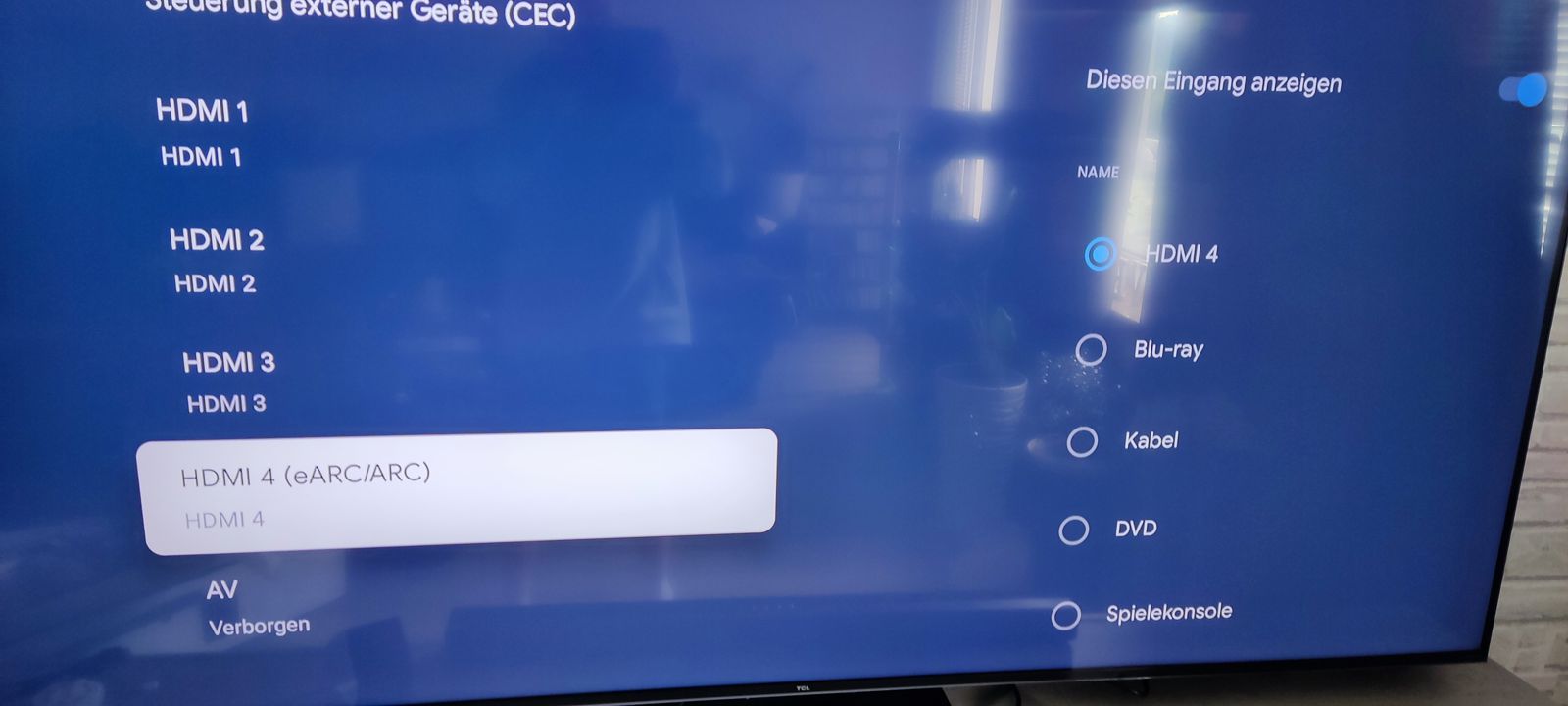

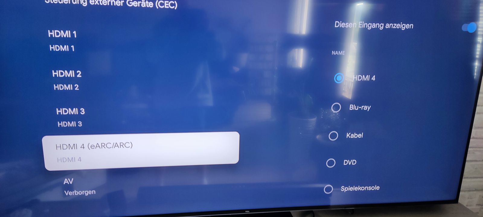

Also HDMI CEC auf beiden Geräten wie Receiver und TV eingestellt, beide Kabel mit ARC verbunden wie oben beschrieben.
Der Eingang am TV ist mit HDMI4 ARC verbunden und alles aktiviert bei der Sony Sondbar hat es ja auch so funktioniert nur hier nicht. Ich habe kein Optisches es muss doch auch über ARC funktionieren.

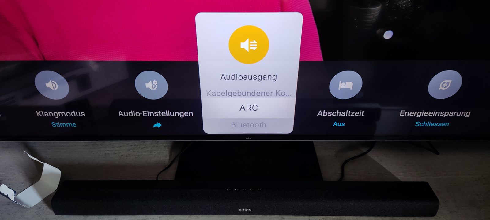

Steht denn die Soundausgabe auch auf ARC im Fernseher?
CEC ist für eine Fernbedienung für alles und hat erstmal nix mit ARC zu tun.
Ja, danke für die Hilfe,habe ich ich oben schon beschrieben.
Am TV ist Ausgang ARC eingestellt auch mit Auto probiert kommt nichts.

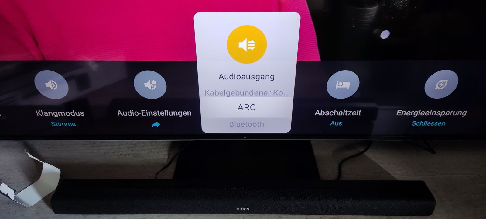

Hier auch noch die Fotos:

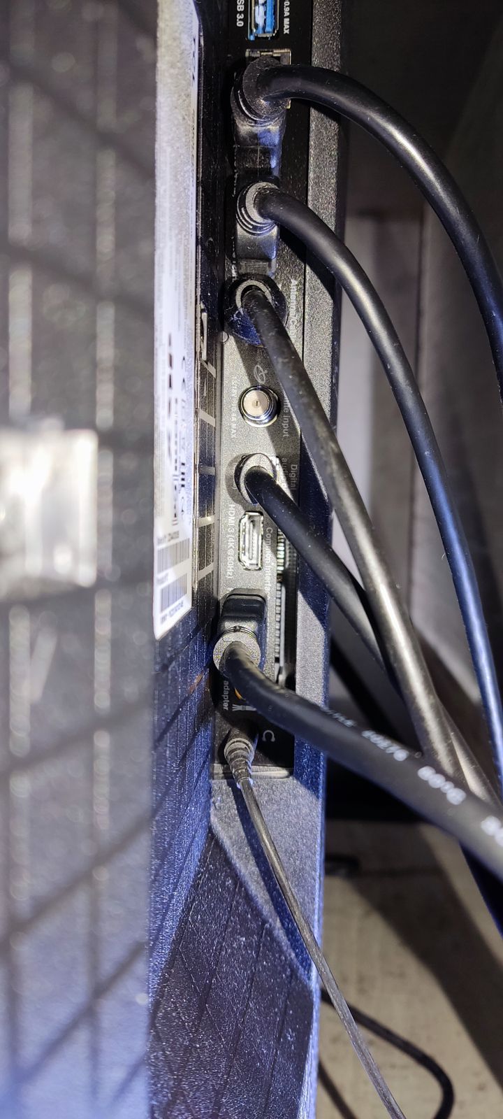

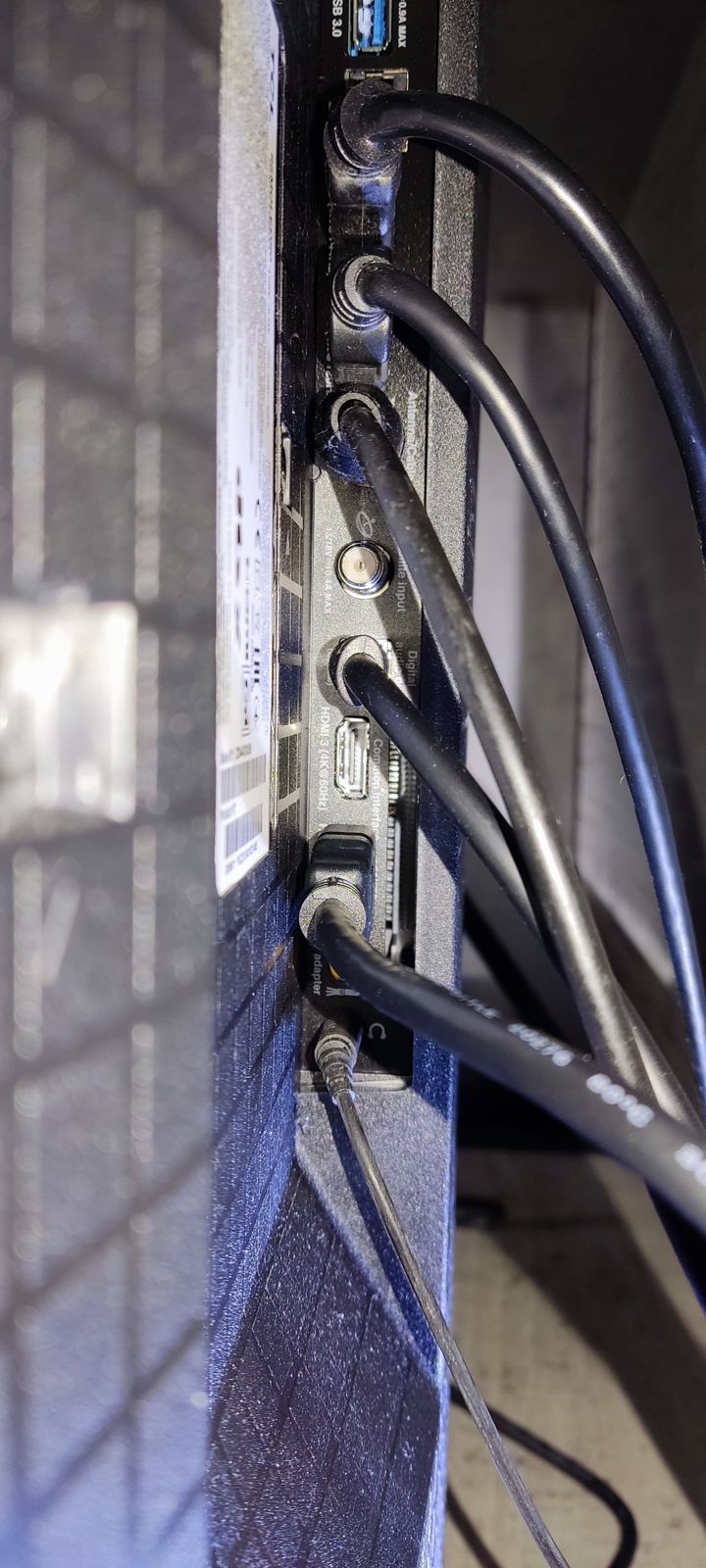

Auf Bild 2 Steckt ein Kabel im Kopfhöreranschluss. Überschreibt der evtl. alle anderen angeschlossenen Ausgabegeräte? Abstecken und Testen.
Nein das tut er nicht ändert sich auch nichts wenn ich es abmache.
Ich kann doch am TV auf Kabel gebunden Kopfhöre immer umschalten.
Das ändert nichts.

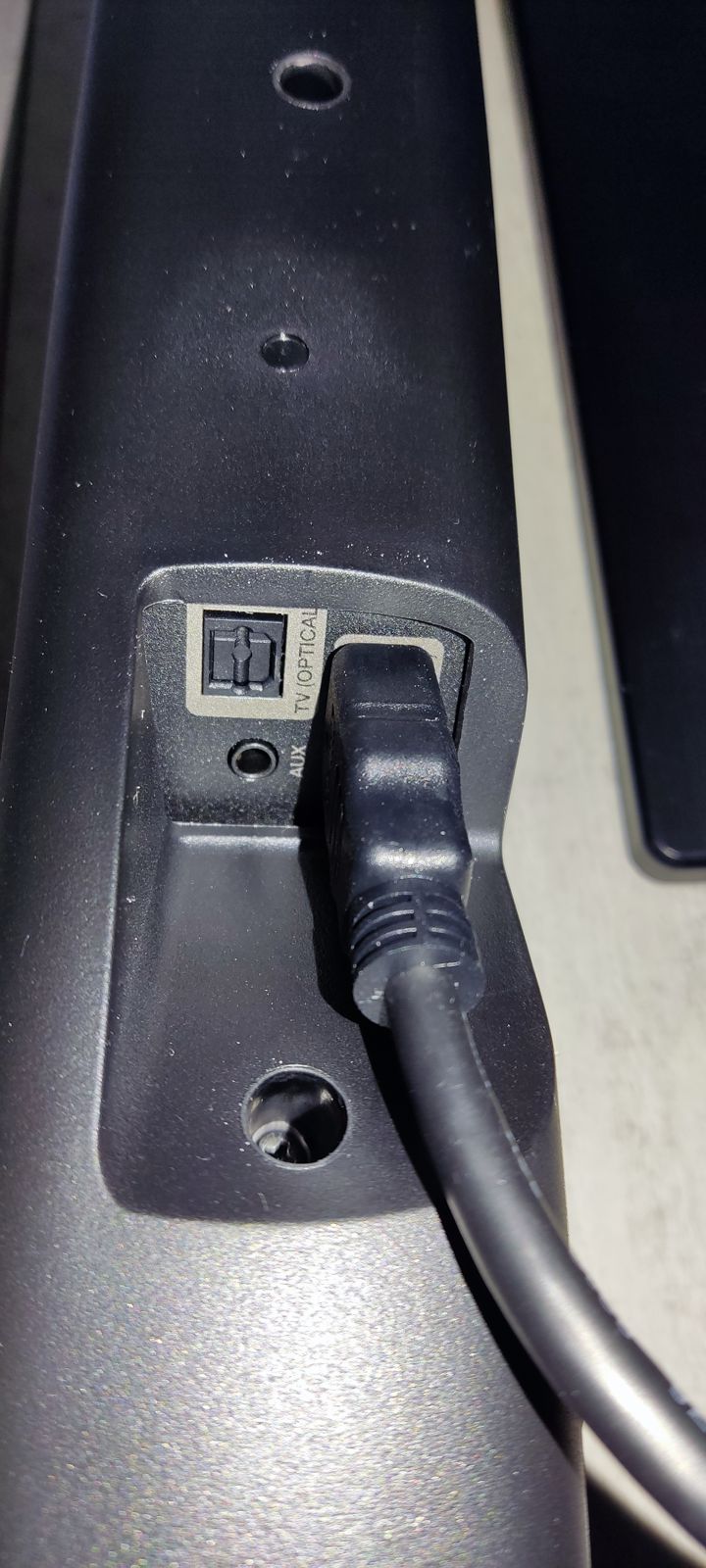

Scheint nur über Optisch zu funktionieren über ARC überhaupt nicht.
Ja, Bluetooth und Opt. funktioniert, nur der ARC geht gar nicht.
