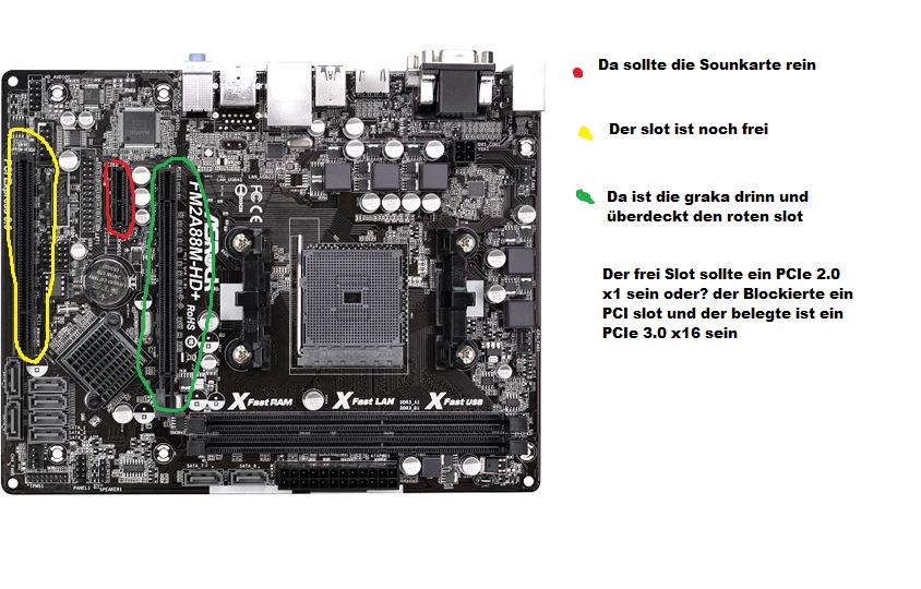

Ich habe eine Creative Soundblaster recon 3d erstanden und sie heute einbauen wollen aber zu meiner enttäuschung wird der PCI slot in den die Karte rein gehört von meiner überdimesnionalen Grafikkarte überdeckt Mein Mainboard ist:http://www.mindfactory.de/product_i...M2--Dual-Channel-DDR3-mATX-Retail_942172.html und die Soundkarte ist http://www.mindfactory.de/product_info.php/Creative-Sound-Blaster-Recon3D-bulk-PCIe_934566.html Auf dem anhängenden Bild ist genauer zu sehen was gemeint ist. Gibt es eine möglichkeit dieses problem zu lösen?

Nee, der rot markierte ist ein PCIe x1-Slot, das ist kein PCI-Slot.
Der gelb markierte ist ein normaler PCI-Slot.
Gelb ist noch PCI. Da würde noch eine alte PCI Karte passen. Das ist halt das Problem mit den mATX Boards. Eine große Grafikkarte und nichts passt mehr ;)
Grün: PCIe x16
Rot: PCIe x1
Gelb: PCI
Mit ner entsprechenden Riser-Card sollte das gehen. Der Slot zwischen dem Roten und dem gelben ist ja am Board nicht belegt und sollte am Gehäuse noch frei sein.

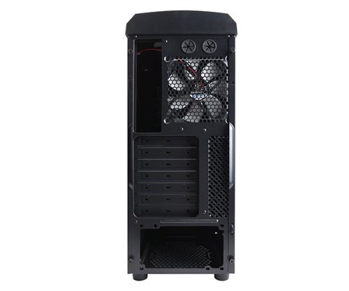

Ich habe das Zalman Z3 Plus gehäuse ich bezweifle das man mit solchen dingen arbeiten kann es war schon ein kampf alles jetzige unterzubringen es ist ziemlich eng
Grün: PCIe x16
Rot: PCIe x1
Gelb: PCI
Die Slots sind aber auch ziemlich ungünstig positioniert, zwischen dem PCIe x1 und dem PCI sollte an sich ja noch ein Platz für einen PCIe x1 sein.Also meines Erachtens ist das Design eher schlecht. Ich hatte ziemlich sicher schon mATX in die mehr rein passte.
So ganz verstehe ich nicht, warum es nicht funtionieren sollte:
http://ecx.images-amazon.com/images/I/4150YmFOz8L.jpg
Da scheinen mir genug Steckplätze für deine Soundkarte zu sein, und ein flexibles Kabel kriegst du da sicher auch hin.
