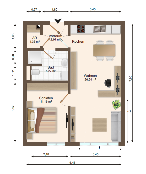

Vielen Dank für eure tollen Ratschläge. Ich habe erst vor einigen Wochen meine neue Wohnung bezogen und hatte vorher immer mein kleines Jugendzimmer im Haus meiner Eltern. Dort hatte ich gar keine Probleme mit Hall weil das Zimmer vollgestopft mit Möbeln und klein ist :D Das Qualitätsproblem ist aber auch da das Selbe. Am Besten mache ich heute eine kurze Aufnahme damit ihr euch was darunter vorstellen könnt :)

Bezüglich Hall:
Aktuell ist das natürlich nicht optimal. Es ist ein großer Raum in dem der PC steht, 27m² mit einem schönen Holzboden der das noch fördert und aktuell fehlt noch das ein oder andere Möbelstück(ein großes Regel/Highboard oder Ähnliches) und meine bestellten Bilder habe ich noch nicht an der Wand montiert. Also habe ich auch noch riesige nackte Wände :D(nicht mehr lange).
Da es aber wie gesagt im Jugendzimmer das Selbe Problem war liegt es nicht nur daran und ich kann zumindest eine Verbesserung bewirken
JackA$$ schrieb:
Danke. Sehr toll um zu realisieren wie krass das eigentlich ist. Ich habe mich bereits aufgrund der unpassenden Umstände meines großen Raumes über Akustikschaum informiert. Leider ist es schwierig das Ganze schön unterzubringen ohne dass die Raumgestaltung dadurch hässlich wird. Ich möchte ungern meine Küche + Wohnzimmer so verschandeln :D
Im Anhang habe ich zur Veranschauung einen ungefähren Plan meiner Wohnung hinzugefügt(teilweise sind Möbel geschätzt und entsprechen nicht dem tatsächlichen Maß und 2-3 sachen sind aktuell nur geplant und stehen noch nicht wie auf dem plan zu sehen in der Wohnung). Bei der großen Wand beim Schreibtisch kommen einige Bilder (4 relativ große Panoramabilder). Wie kann ich Hallmindernde Sachen hier gut einbauen?
