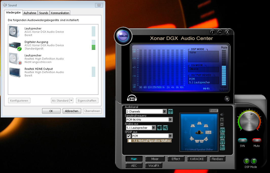

Was muss ich den auf dem Bild als standartausgabe wählen?
Wenn ich auf digitalen ausgang gehe dan zeigt mir das asus xonor dgx audio Center wenn ich eine Musik abspiele keine Musik an bz die balken bewegen sich nicht ?

Hat jemand eine Idee warum ich nichts einstellen bzw das sich die balken vom EQ bei der Musik wiedergabe bewegen (Mit Digital output)
In order to convert multi-channel audio to SPDIF, you need to set Analog Output Device aka "Speakers" as the default device. Then you need to configure it to 5.1 or 7.1 channel (whatever you have setup) under the "Sound" control panel.
After doing so, what Windows sees is that you have 5.1/7.1 channel output to Analog, and starts sending sounds to those channels.
Windows:
Sound Source -> 6 Channel Speaker Out
But what happens is that the software catches the 6 Channel Speaker Out, converts it into DTS/DD, then outputs the SPDIF.
XONAR Software/Hardware:
Sound Source -> 6 Channel Speaker Out -> convert to DTS/DD -> output SPDIF
Hallo
Also soll ich die Lautsprecher und nicht das Digitales Ausgabegerät als Standartwert auswählen und dann 6 Channels(im Audio Center der Soundkarte) einstellen habe ich das jetzt richtig verstande oder wie ? (ist das dann Digital)
Wo kann ich das einstellen unter Windows (Sound Source -> 6 Channel Speaker Out).
Ich denke schon.
Digital ist es unabhängig davon immer wenn es im Rechner drinne ist und zwischendrinn keine Analogumsetzung stattgefunden hat.
Im weitesten Sinne geht der Windows-Soundtreiber davon aus, dass er die analogen Ausgänge ansteuern soll. Der Soundkartentreiber greift das (noch digitale) Signal aber vorher ab, codiert es und sendet es selbstständig an den digitalen Ausgang.
So hab ich es verstanden.
