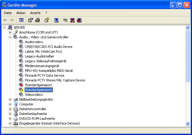

Habe heute meine Typhoon Acoustic 5+1 (6) bekommen und auch eingebaut, Onboard deaktiviert, treiber deinstalliert und neuen Treiber drauf, aber irgendwie will das ganze nicht, kein Sound nichts, im Gerätemanager wird bei der Karte auch ein ! angezeigt (siehe anhang), woran liegt das?
EDIT: Es ist Fehlercode 12. :freak:

Fehlercode 12 soll wohl irgendwas mit Ressourcenkonflikten zu tun haben, Evtl. gibt es Probleme mit mehrfach belegten Interrupts, Adressen, ...
Aktuelle Treiber der Soundkarte (und evtl. auch der anderen Hardwarekomponenten) sind installiert?
Am besten dann erstmal alle nicht benötigten Sachen (z.B serielle und parallele Schnittstellen, Gameport, Midiport, Onboardmodem, ...) im BIOS ausschalten.
Wenn es dann immer noch nicht funktioniert, hilft evtl. das Umstecken der Soundkarte in einen anderen PCI-Steckplatz.

Umstecken hat geklappt, bekomme jetzt auch Sound, aber nicht über den Digitalausgang, was muss ich da machen?
