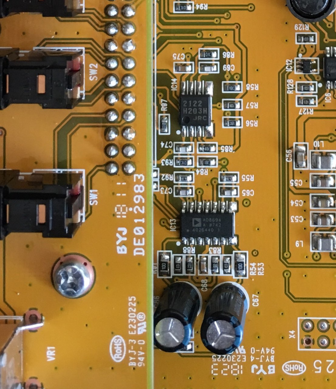

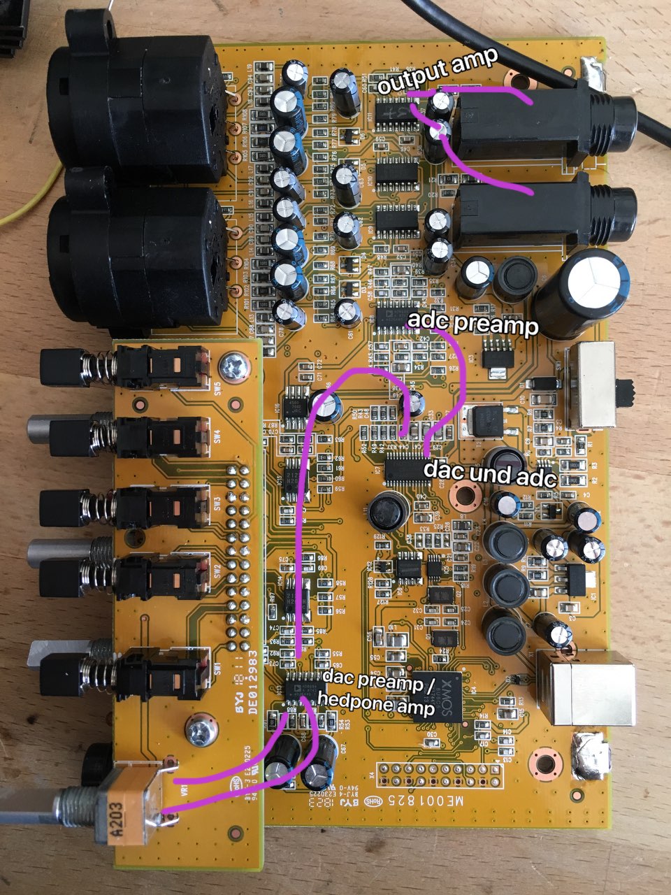

Der Kabelbinder schrieb:
Die Ausgangsimpedanz der Behringer-Interfaces ist mir leider nicht bekannt.
Ich habe das Grade nicht mehr da aber ich "glaube" mich zu erinnern das da ein 10Ohm Widerstände zwischen opamp Ausgang und kopfhörer Ausgang hatte.
Nicht "ideal" und auch wen das hier immer wider hoch gelobt wird ist das keines Wegs das "non plus ultra gerät"
Aber für den preis eben echt solide
Man kann eben schnell auch das doppelte ausgeben ohne ein mehr wert zu bekommen.
Bei 3-4 mal so teureren gärten bekommt der der Beringer aber auch Konkurrenz ;)

Edit: Jop. 10Ohm...
