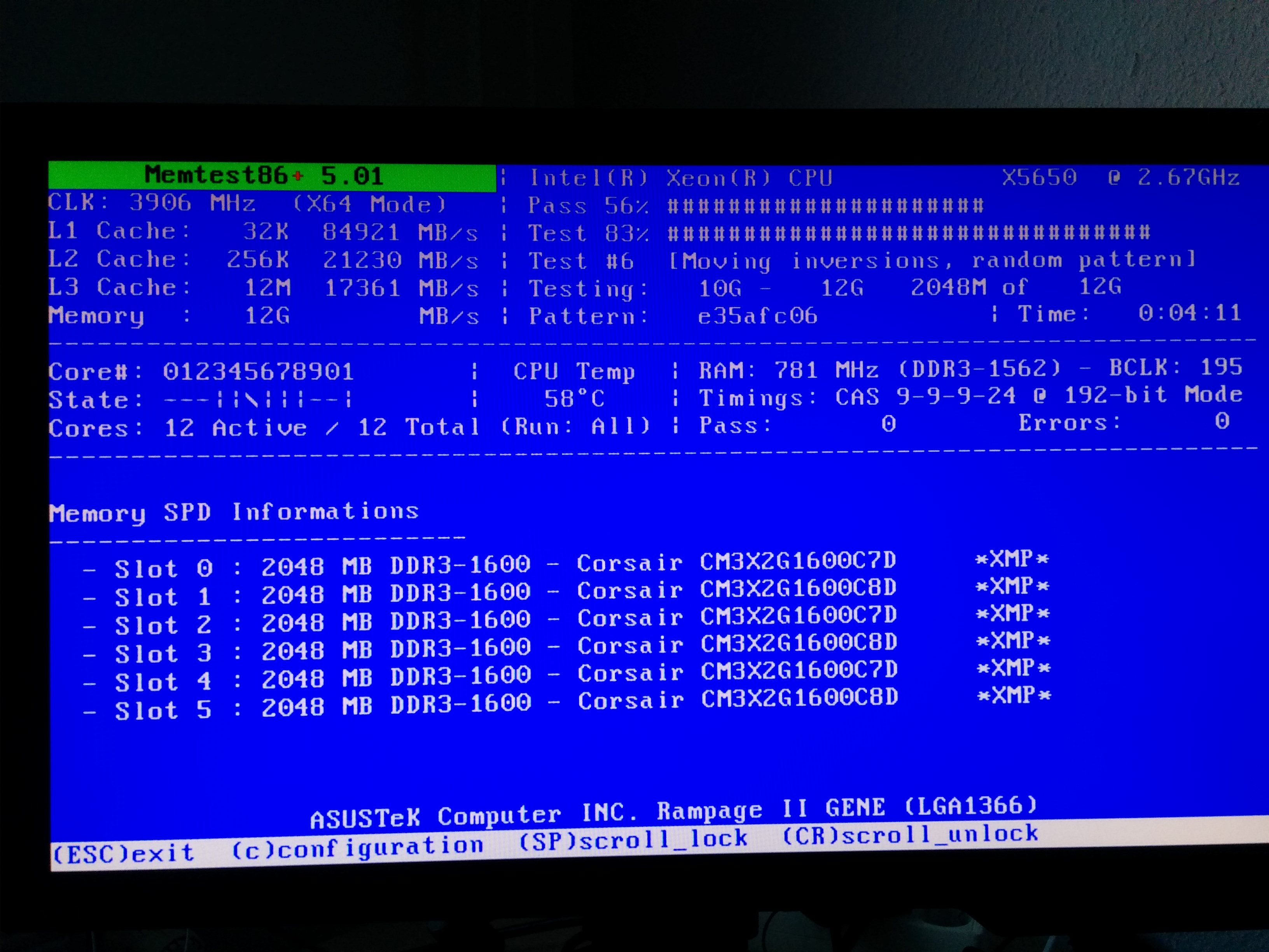

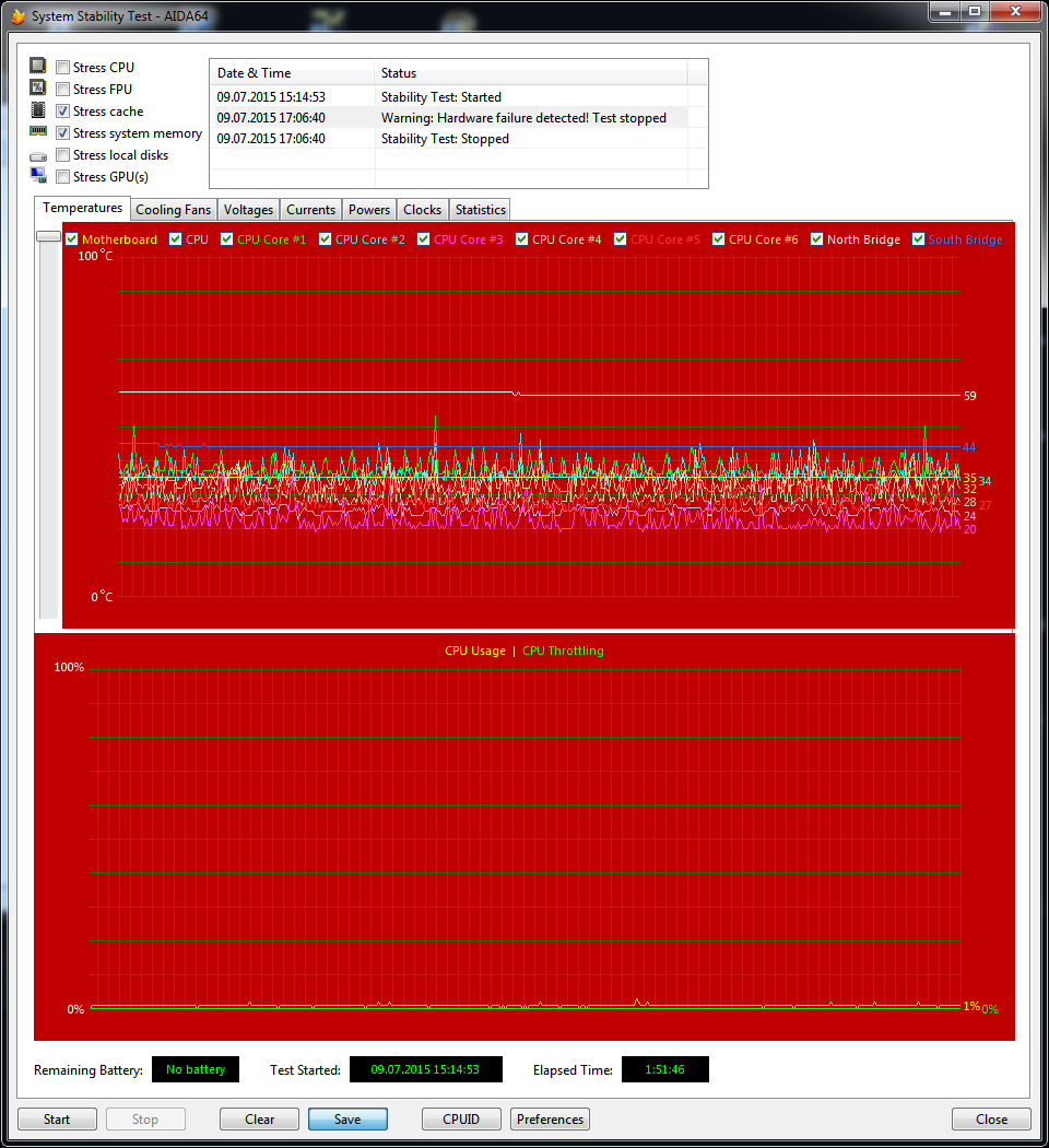

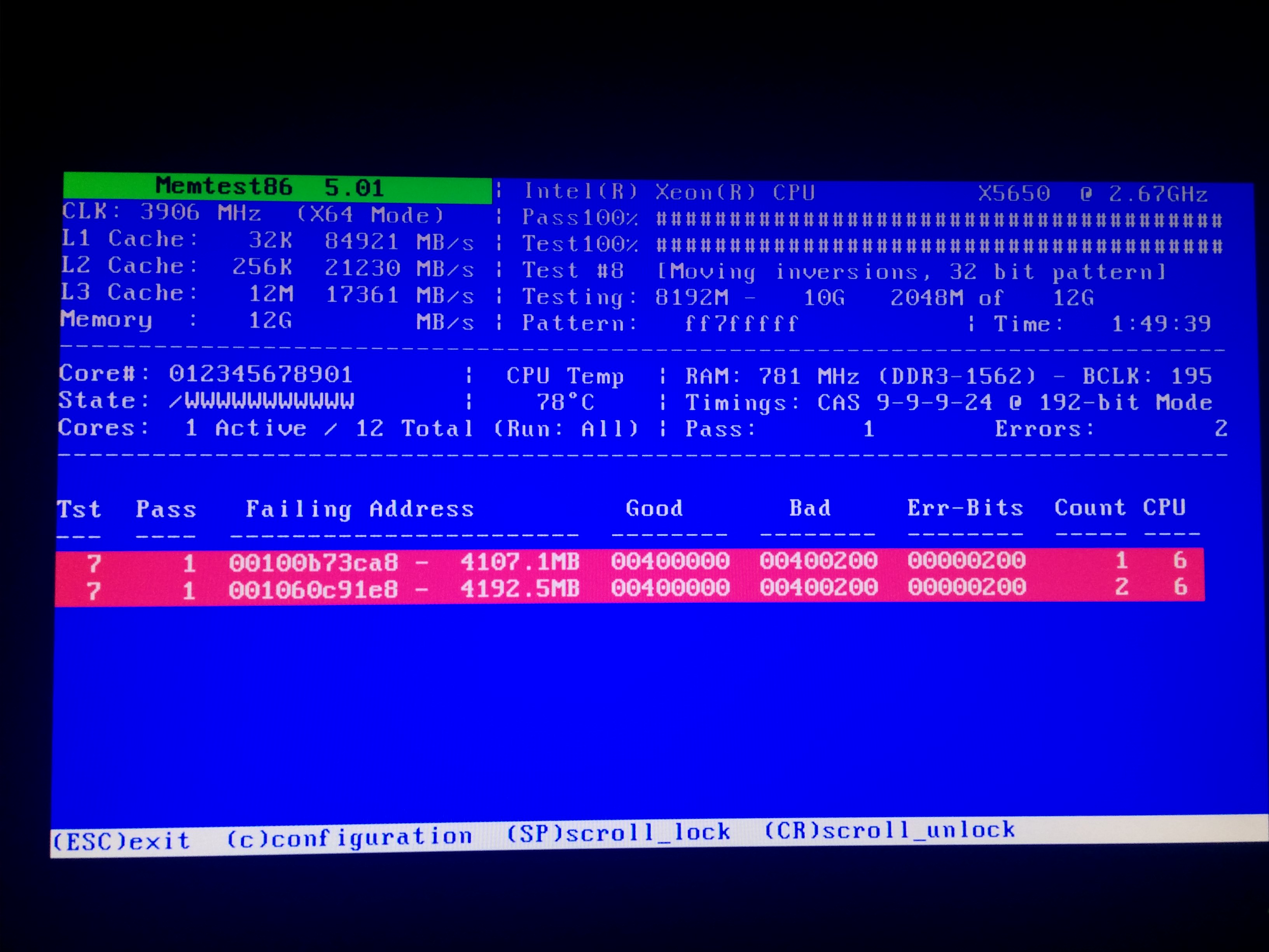

EDIT:
Memtest hat das Problem leider bestätigt, irgendetwas stimmt nicht mit einem der RAM-Riegel.
Ich werde jetzt versuchen den defekten Riegel von den 6 zu finden und ihn dann noch einmal mit einer geringeren Taktfrequenz testen :( ...

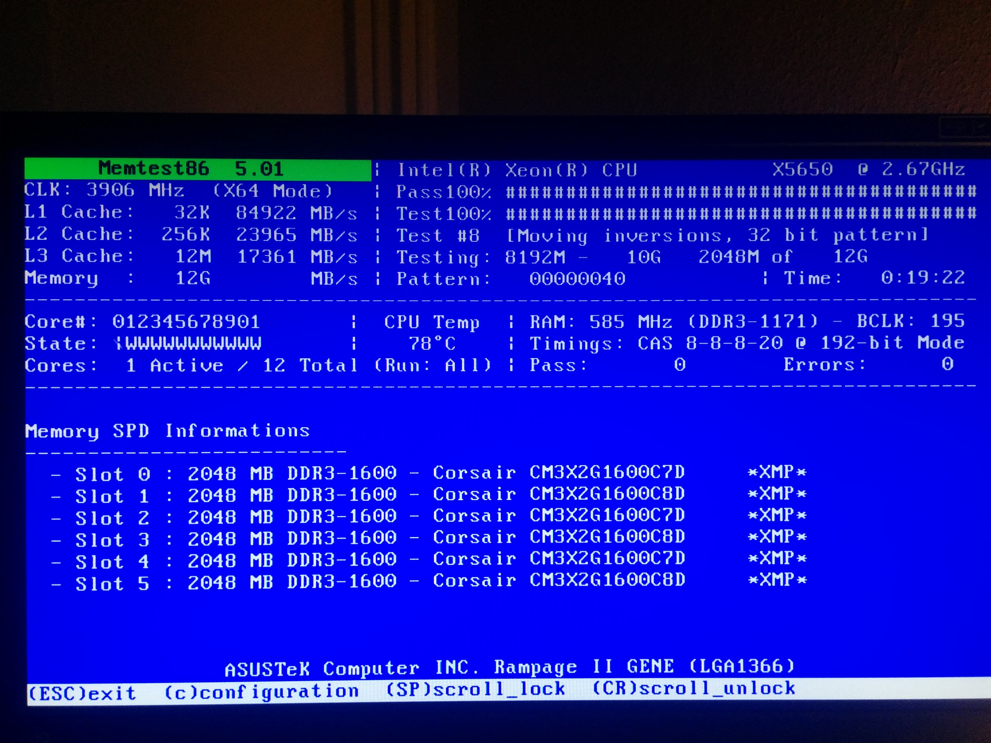

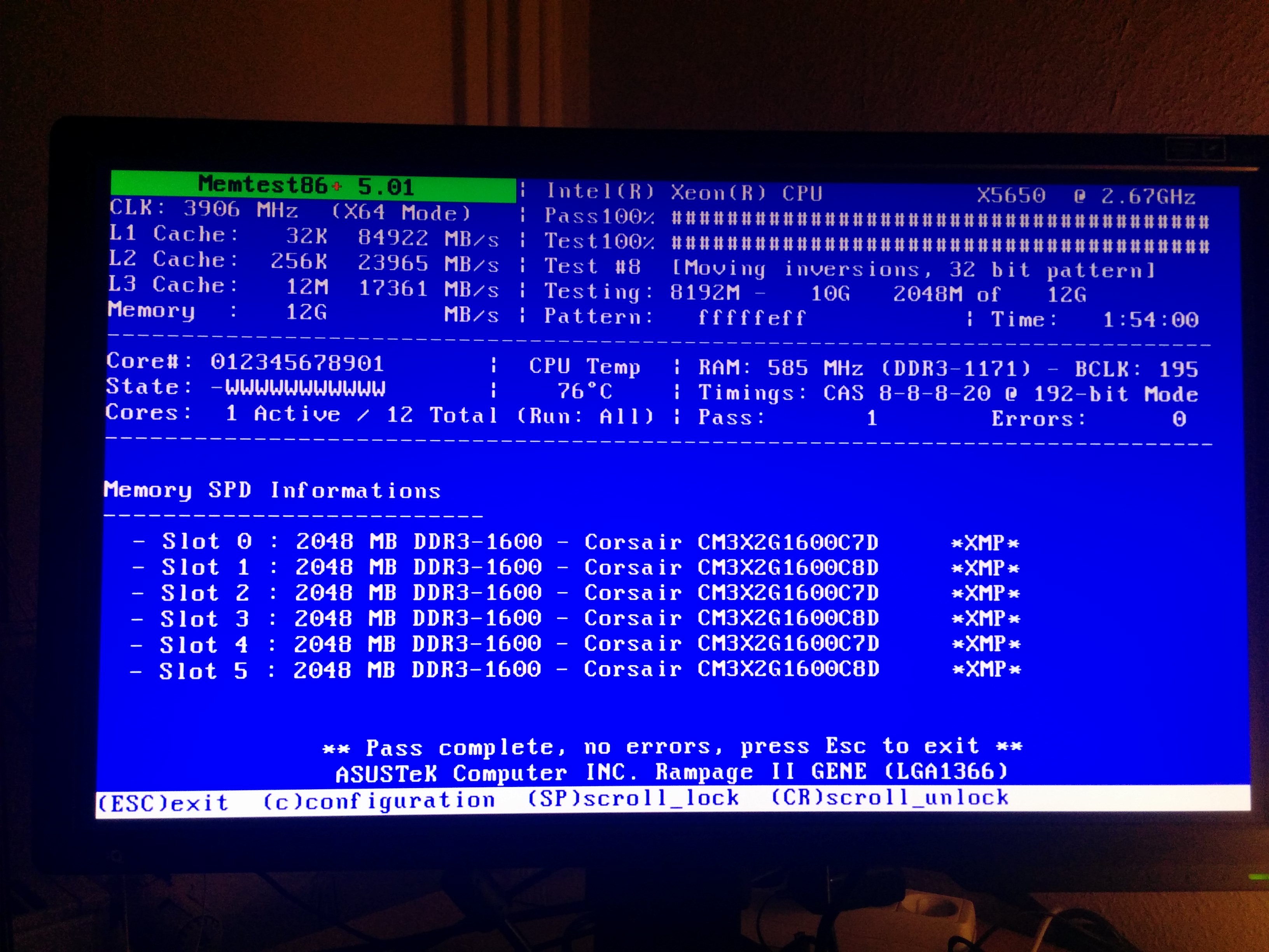

So, habe jetzt noch mal den Test genauso lange mit 1171 "MHz" durchlaufen lassen wie den vorher. Wie kommen die eigentlich zu Stande, weil der reale Takt ja die 585 MHz zu sein scheinen? Das sind übrigens die Ergebnisse:
Keine Speicherfehler, jetzt wüsste ich echt gerne woran es jetzt hapert :confused_alt: .

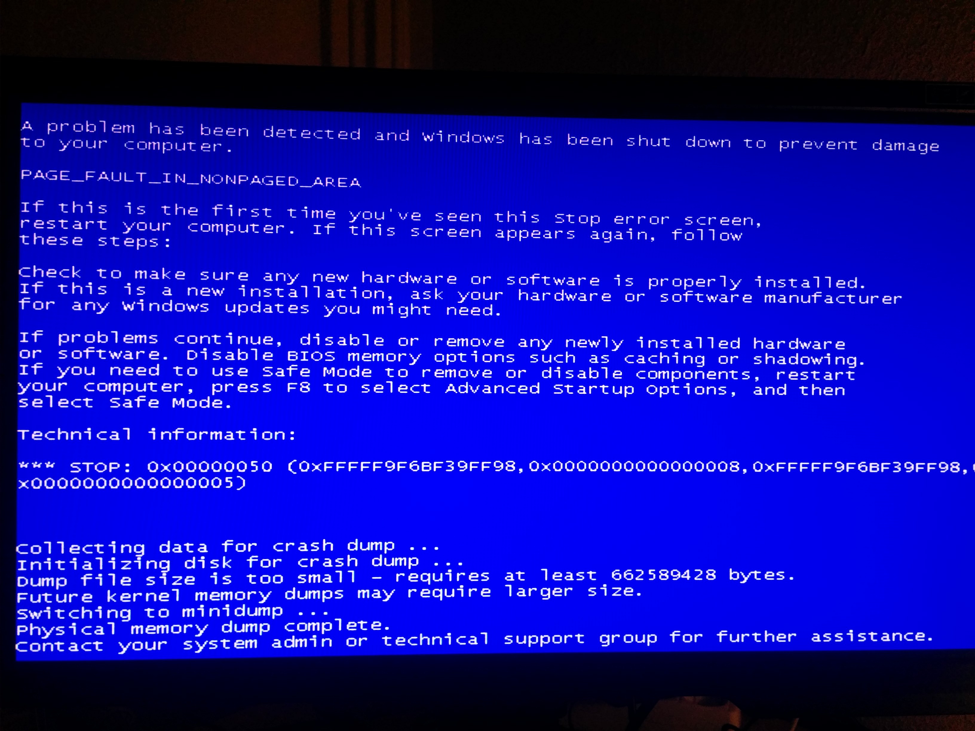

Never ending story, die Fehlermeldungen reißen nicht ab. Habe jetzt den Takt wieder runter genommen auf 2x577,5 MHz (1155 MHz) bei einer VCore-Spannung von 1,4V (über Offset) und einer RAM-Spannung von 1,65875V, nachdem ich ja oben beschriebene Probleme hatte. Das ganze endet jetzt trotzdem in diesem Dilemma:
Den Bluescreen habe ich auch nur ein mal gesehen, ansonsten startet der Rechner gleich sofort neu. Laut The OverClockers BSOD code list gibt es folgende Ansätze für das Problem:
0x50 = RAM timings/Frequency or uncore multi unstable, increase RAM voltage or adjust QPI/VTT, or lower uncore if you're higher than 2x
Jetzt weiß ich allerdings nicht, was ich da noch anpassen soll. Von der RAM-Frequenz bin ich schon runter gegangen, die Timings stehen (noch) auf AUTO. RAM-Spannung anheben bringt nichts, das habe ich bereits versucht, bin aber "nur" auf 1,68V gegangen. Aber wie vorher schon von Theo Rehtisch erwähnt, soll eine Spannungserhöhung ja nicht wirklich was bringen. Den Unore habe ich schon auf den minimalsten doppelten Wert gesetzt der mir angeboten wird und bei der QPI/VTT bin ich auch schon auf der Maximalspannung von 1,35V. Ich hoffe nur, dass es mir nichts zerschossen hat, weil ich vorher, als ich den Offset eingeschalten hatte, diesen nicht richtig eingestellt hatte und die VCore ein paar Stunden auf 1,6V lief :heul:. Hatte mich nur gewundert warum die Temperaturen auf einmal so aus dem Ruder gelaufen sind, dachte erst es lag an den paar warmen Tagen, bis ich meinen Fehler bemerkt hatte :( .
