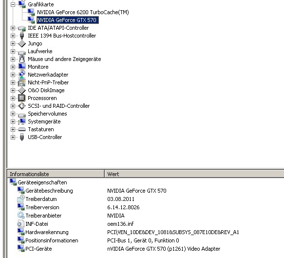

Liess mal die Hardwarekennung der Standard-Karte mit AIDA64 aus.
