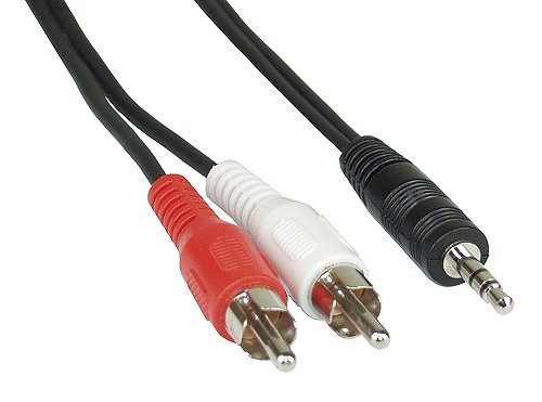

Hab mal Bilder angehangen, damit ihr euch ein Bild davon machen könnt, weiß ich meine.
Wie die Reihenfolge unten, ist es aufgebaut. Von der Audiokarte über das toslink gekoppelt mit dem Adapter über den Cinch am Tv

Wie schon geschrieben, dein optisches Kabel leitet Licht, das Cinch leitet Strom. Steck den Cinch in den analogen Ausgang der Soundkarte, dann wirst du schon was hören.
Davon abgesehen bezweifle ich immer noch, dass dein Fernseher einen digitalen Toneingang hat. Beschreib doch mal an welche Buchsen du die Rot/weiß Stecker gesteckt hast.

Falls der Umwandler nicht von digital nach analog wandelt (was btw totaler Schachsinn wäre) dann kommt am Fernseher ein digitales Soundsignal an, was er nicht lesen kann... Der Cinch-Digitaleingang (Spdif in)wäre auch sicher kein rot-weisser-(Stereo)Anschluss sondern ein einzelner.
Wie schon gesagt, steck das Stereo-Cinch-zu-Stereo-Klinke einfach in einen normalen Ausgang der Soundkarte, dann haste ehrlichen analogen Stereoklang aus den Fernsehboxen :P
