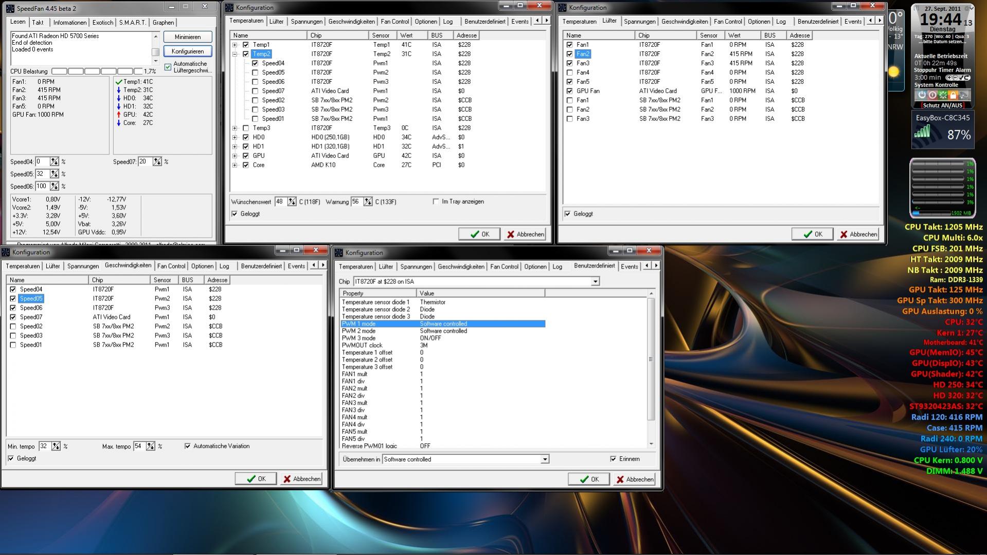

Vergleich mal ein wenig.

Guck mal unter Konfiguration/Temperaturen. Da siehst du in der Spalte Chip, von welchem Sensor die Temperatur kommt. "Intel Core" ist demnach, was die CPU übermittelt; für jeden Kern einzeln. Und dann steht da was, wie "F71889A". Das ist der Monitoring-Chip vom Mainboard. Der kann auch manchmal Müll senden, wenn der Anschluss vom Hersteller nicht richtig angeschlossen wurde. Da musst du mal gucken, welche Werte Sinn machen und welche Quatsch sind. Die Sinnlosen deaktivierst du einfach. Dir wird meistens die CPU-Sockeltemperatur (Messfühler am CPU-Sockel) gemeldet und eine System-Temperatur (Messfühler irgendwo auf dem Mainboard; meist beim RAM oder hinter der Grafikkarte).
Der CPU-Sockel-Wert ist besser als die einzelnen Core-Temperaturen, weil die doch erheblich schwanken. Wenn du nur Last auf einem Kern hast, geht Core 0 hoch, während Core 1-3 relativ kühl bleiben. Der Wert vom Mainboard fasst die Werte zu einem zusammen. Denk aber dran, dass der etwas niedriger ist, als der interne. Also nicht bis an die Spezifikationsgrenze hochheizen lassen, sondern bei ~55°C halten und bei ~70°C stoppen lassen.
Und dann musst du mal gucken, mit welchen Lüftern du am sinnvollsten die einzelnen Temperaturen drücken kannst. Das unterscheidet sich je nach Gehäusekonzept und Lüfter. Ich lass bspw. die Grafikkarte auch über den vorderen Gehäuselüfter mitkühlen, während die CPU über den hinteren, oberen Gehäuselüfter besser kühlt. Grundsätzlich sind die Lüfter so eingestellt, dass hinten oben mehr zieht, als vorne unten, damit ich etwas Unterdruck im Gehäuse habe und es so besser kühlt. Dafür sind die Threshold-Temperaturen so angepasst, dass hinten eher los geht, als vorne und vorne auch stärker limitiert wird.
Hier nochmal eine gute Speedfan-Anleitung, falls dir das CB-Tutorial zu kompliziert ist: http://www.pcfreunde.de/artikel/a385/optimierte-steuerung-des-cpu-luefters-durch-speedfan/ Grundsätzlich muss man sich mit Speedfan mal einen Nachmittag auseinander setzen, stellt alles ein und fasst das Ding nie wieder an.
