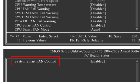

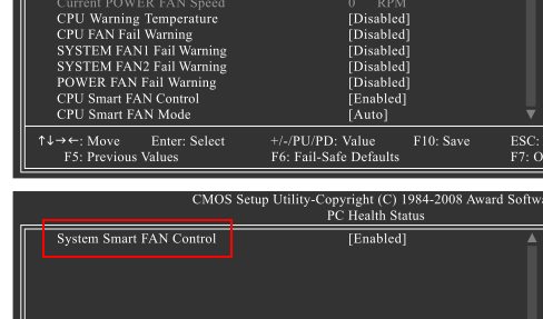

1. CPU/System temperature detection
2. CPU/System/Power fan speed detection
3. CPU overheating warning
4. CPU/System/Power fan fail warning
5. CPU fan speed control (Note 4)
Jackson schrieb:
Selbstverständlich!
Christine A.
schön und gut, SMART-Fan. dem threadersteller geht es aber um Speedfan. :)
Dass besagt doch dass dieser Anschluss regelbar ist und damit kann man den Anschluss auch mit SpeedFan regeln.
Dir scheint es, wie vielen anderen Nutzern vollkommen unklar zu sein, was SpeedFan bedienen oder nicht bedienen kann.
Zu aller erst muss die Möglichkeit der Boardelektronik gegeben sein und dann, muss man die Funktion einschalten.
Was SpeedFan an Lüftern und Einstellmöglichkeiten auch immer anzeigen mag, ist vollkommen irrelevant und taugt zu keiner Bewertung.
Christine A.
Ich hab fast dass gleiche Board.
Es lässt sich nur CPU und Sys_Fan 1 Steuern ;)
