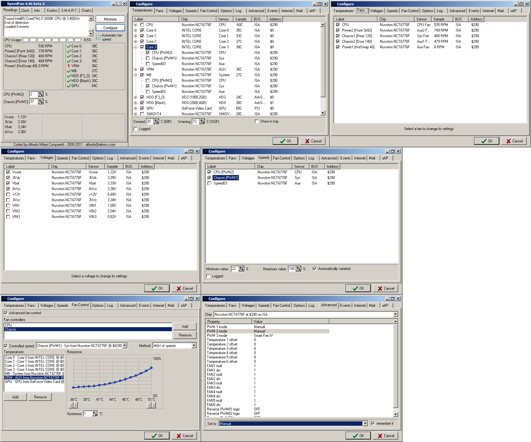

wie kann ich in Speedfan einstellen, dass wenn eine Temperatur eines Prozessors erreicht hat zb 69 Grad, dass Speedfan automatisch die Lüfter aufdreht? Ich kann zwar einstellen, dass eine Warnung gegeben wird, mehr nicht. Würde jede Hilfe wertschätzen :D
die 69°C im temperatur-tab als warntempertur einstellen, dann geht er bei 69 oder mehr auf 100%.
wobei ich eher die neuere steuerungsmethode bevorzuge :>
Unter dem "Configure" Button gibt es einen Reiter "Fan Control". Da kannst du Lüfter definieren und dann kontrollieren in Abhängigkeit deiner Sensoren.
Nur Lüfter mit 4 Drähten kannst du sicher kontrollieren, welche mit 3 nicht unbedingt.

Speedfan kann problemlos 3 und 4 Pin Lüfter regeln, sofern sich die Lüfter überhaupt regeln lassen. Auf jeden Board gibts aber mindestens 1-2 Lüfter wo man zwar die Drehzahl auslesen kann, aber wo nichts regelbar ist. Da kann dann auch Speedfan nichts machen. Es ist aber oftmals erstaunlich wieviel Lüfter auf nem Board regelbar sind, wovon man aber nichts weiss, bzw im Bios dafür gar keine Einstelloptionen vorhanden sind.
@TE: Für den Betrieb von Speedfan erstmal alle Lüfter im Bios auf volle Leistung stellen, bzw die Boardinterne Lüfterregelung deaktivieren. Dann bietet es sich an an jeden Lüfteranschluss erstmal irgend einen Lüfter zu hängen, um dann auszuprobieren welcher Regler in Speedfan für welchen Lüfter am Board steht.
Den rest erklären eigentlich die Screenshots von CPUInside ganz gut. Ist zwar beim ersten mal ziemlich fummelig das ganze zu konfigurieren, aber einmal richtig eingestellt, ist Speedfan JEDER Boardsteuerung überlegen.
@CPUInside, wie bekommst du die Temperaturkurve bei Fan Control angezeigt? Ist da noch ein zusätzlicher Sensor am Board angeschlossen? Genau das hab ich mir ja immer noch bei Speedfan gewünscht, scheinbar geht das aber nicht bei jedem Board?

zu deinem problem: kannst du die lüfter überhaupt manuell steuern?
wenn ja:
welche lüfter hast du welchen temps zugeordnet? (auf das "+"-symbol klicken)
im reiter "geschwindigkeiten die automatische steuerung angehakt?

probier mal im reiter "erweitert" beim steuerungschip deines boards verschiedene pwm-modi durch. bei einem davon sollten die lüfter ansprechen

einfach mal ein wenig mit den optionen herumspielen (evtl vorher die alten einstellungen sichern).
mit add kannst du einen neuen "controller" anlegen, der sich aus lüfterausgang, steuerungsmethode (sum oder max) und einer oder mehreren temperaturen (mit eben dieser temperatur-lüfter%-kurve).
wenn dir die kurve in speedfan zu ungenau zu erstellen geht, kannst du sie auch mit dem editor in der speedfansens.cfg bearbeiten (ich hab mir dazu eine excel-tabelle mit einer übersichtlichen darstellung der temperatur-lüfterausgabe gebastelt, aus der ich dann nur noch die %-werte übertragen muss :freak: )
Ach Mensch, ich bin ja auch Doof. Ich muss einfach auf die Temperatur, also bsp. einen der CPU Kerne klicken um die Temperaturkurve zu bekommen. Und ich dachte immer, in der nächsten Speedfan Version hat der Programmierer bestimmt sowas integriert... :D Ich habe die Version 4.46, also ziemlich aktuell. Ok, dann ist ja alles klar, weil so ne Regelung über eine Temperaturkurve hat mir bisher immer noch bei Speedfan gefehlt, dann isses jetzt wirklich perfekt.

du kannst die kurve auch noch änderen...einfach einen punkt anklicken und ziehen ;) (da eben dies aber nicht so sonderlich gut klappt, trage ich meine prozent-werte direkt in die cfg ein und starte erst dann speedfan).

Jo, danke. Das mit den Punkten der Temperaturkurve war dann doch selbsterklärend...:D Habs eben mal schnell hingefrickelt, wobei ich mir wohl auch die Config Datei nochmal vorknöpfen werde. Dann ist Speedfan jetzt wirklich ein mächtiges Tool.
