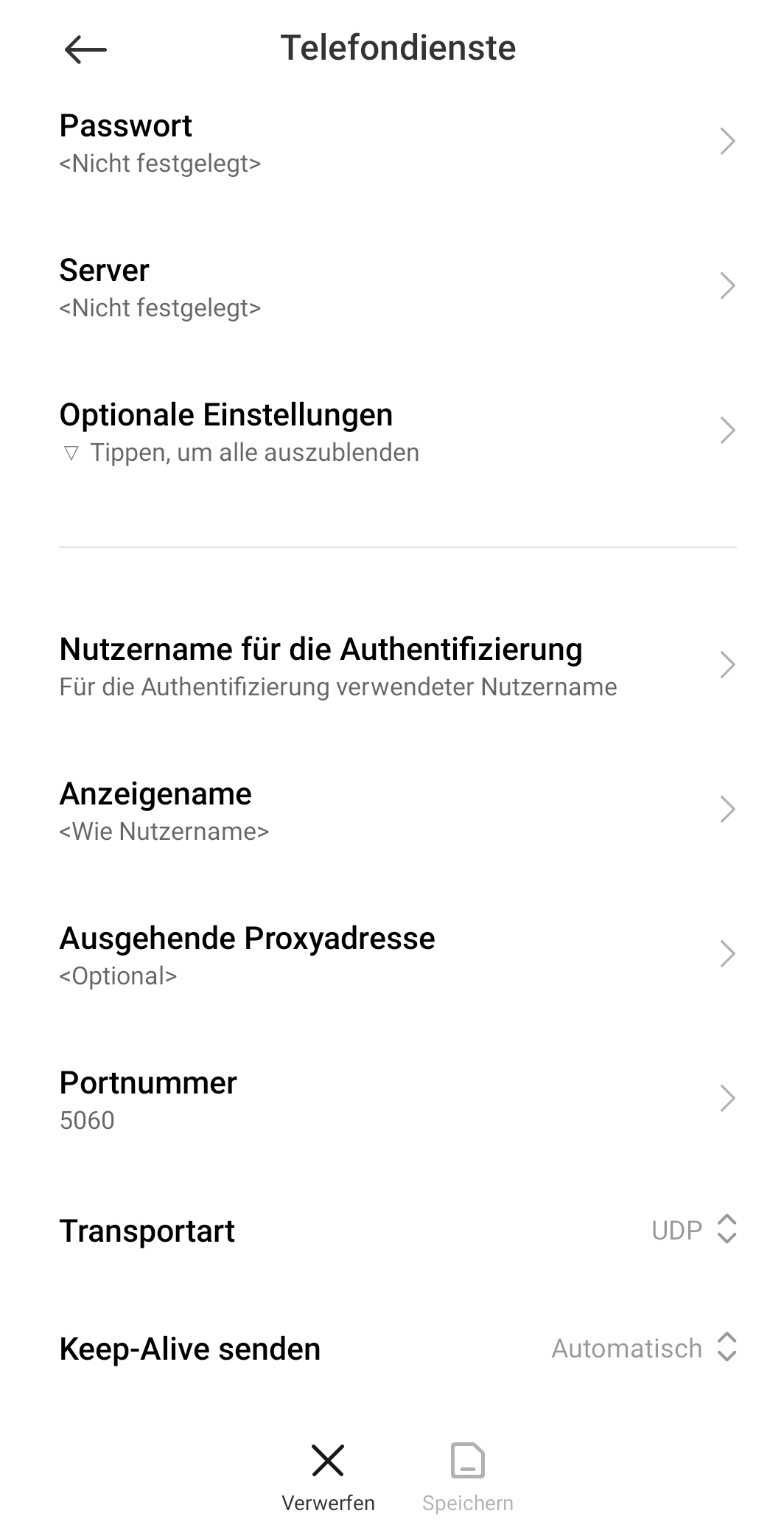

norKoeri schrieb:
weil die Android integrierte App laufend Keep-Alives macht, die für eine lokale Telefon-Anlage wie die FRITZ!Box gar nicht nötig ist.
Das ist halt ebenfalls falsch.
Unter den optionalen Einstellung lässt sich selbstverständlich die Transportart und der Umgang mit keep-alive einstellen.
Über TCP ist laut einigen Tests im Netz selbst mit Keep-alive ein kaum höherer Verbrauch festgestellt worden.
Hast Du zum Thema eigentlich was beizutragen, was man nicht gleich korrigieren muss und irgendeinen Mehrwert hat und nicht nur Verwirrung stiftet? Das nervt nämlich tierisch!
Reaktionen: znb
