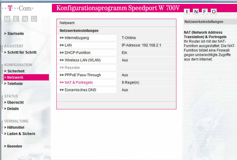

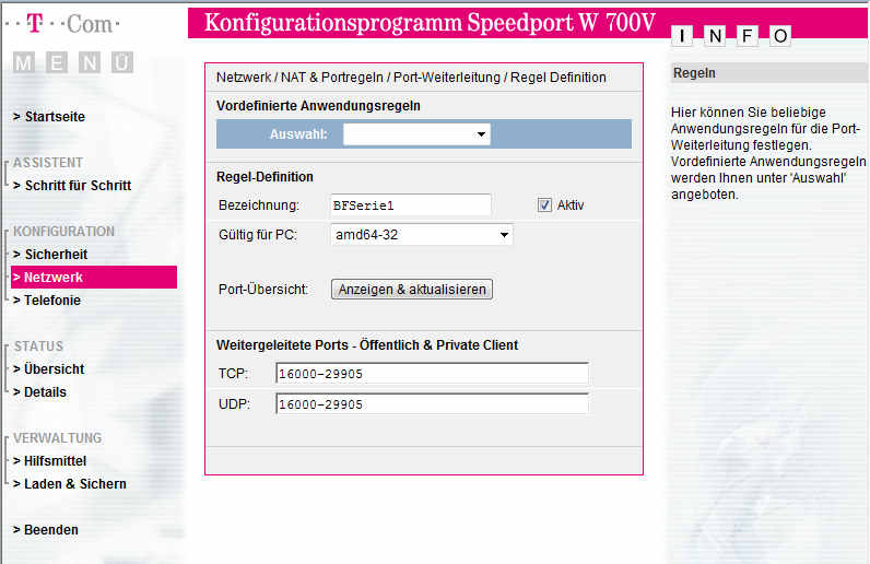

kennt jemand ne gute Seite, die einem erklärt, wie man mit diesem Router die Ports freischaltet ?!
Bisher war ich immer gut bedient mit www.portforward.com .
Dummerweise gibt es diesen Router da nicht in der Liste.
Danke nochmal
schau dir mal meine Bilder an die sind selbsterklärend... hoffe ich mal.
Vodafone Glasfaser
Vielen Dank...den Rest werd ich wohl selber schaffen :D
