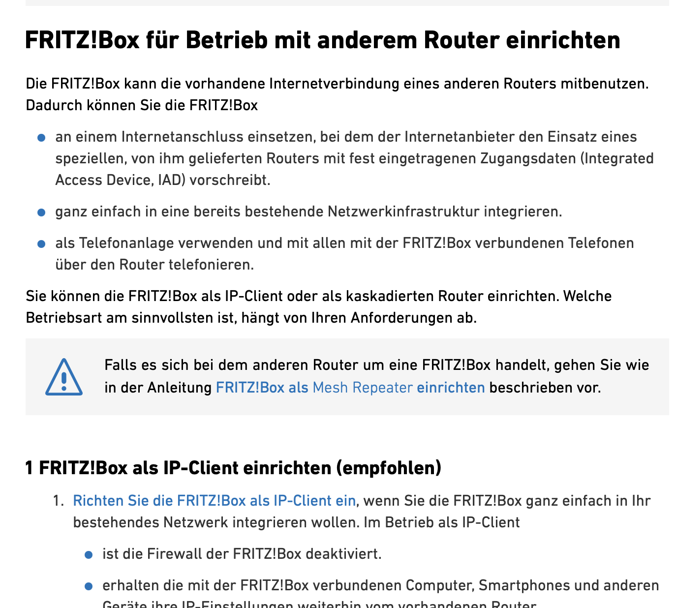

Also bei der Fritzbox gibt es ja mehrere Nutzungsmodi, insbesondere eben auch für einen Fall wie meinen, in dem hinter dem Modemrouter ein SDN betrieben wird. Ideal wäre da der Modus IP-Client..
Ist es beim Speedport wirklich so, dass es keine Option gibt, die Telefonanlage etc. zu betreiben, aber eben Firewall etc für den Betrieb mit einem anderen Router zu deaktivieren?
Einzige Lösung wirklich Alle Ports manuell weiterleiten?
