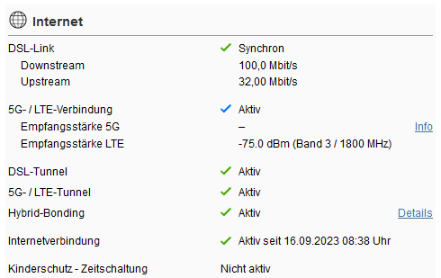

Der Empfang der 5G ODU ist bei mir sehr ähnlich zu SPH+Antenne (FTS Hennig (FTS Turbo Boost 1800 MIMO LTE Antenne (Art-Nr:FTS 96037)).
SPH+Antenne waren -78dBm (siehe hier), SPP+Antenne -89dBm (siehe hier) und Smart4+ODU sind es -75dBm.
(nicht wundern 5G wird nur zugeschaltet, wenn benötigt sonst ist da ein -)
