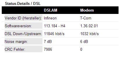

habe das oben genannte Modem und seit 2 Jahren ständige Disconnects wobei nur ein ziehen des Modemsteckers für 15 Minuten hilft, da es ansonsten in einem Loop gerät bei der nach einer Verbindungsdauer von ~5 Sekunden wieder stille ist.
Neukonfigurieren brachte keine Besserung.
Die Telekom wollte einen Techniker für 100 Euro vorbeischicken, der mir aber für das blosse "anschauen" ein bisschen zu teuer ist.
Google verriet das die 700er Reihe wohl nicht die beste sei.
modem.JPG - 1 Stunde nach dem letztem Disconnect.
Hoffe ihr könnt mir helfen

8000 crc Fehler sind nicht normal ... und die stehen beim DSLAM ..
Das bedeutet? Der DSLAM verursacht die Probleme?

Ich habe mir auch schon überlegt eine vernünftige FritzBox (Speedport ist eine FritzBox, ist mir bekannt) zu kaufen, aber irgentwie kommt es mir so vor als ob es gar nicht am Modem liegt. 8053 CRC Fehler nach 2 Stunden?

Sowas kann auch an einer verrottenden TAE Dose liegen ... wenn sich da so nach und nach Rost angesammelt hat spinnt die Verbindung auch ... testweise mal nen Telefon drann und hören wie ruhig die Leitung bis zur Gegenstelle ist ... falls es noch kein IP basierter Anschluss ist geht das ja auch noch . Falls dort nur Knistern und Knacken drauf ist dann liegts an der Leitung ... ist es ruhig dann am Modem/DSLAM .
Und ja wenn da steht download / DSLAM heißt das auf der Strecke 8000 Fehler gefunden wurden wo das Modem gesagt hat ey die Daten sind nicht angekommen ... ich hab die Prüfsumme gecheckt ( CRC ) und es passt nicht .
Auf der Uploadseite passiert das nicht ... das kann natürlich auch daran liegen das dieser Frequenzbereich nicht gestört ist oder er viel weniger genutzt wurde .
